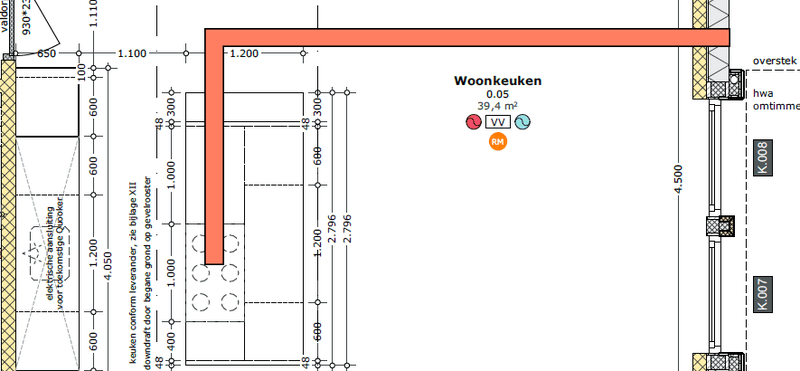

codeneos schreef op maandag 30 januari 2023 @ 20:00:
Heeft er iemand ervaring met een Bora met afzuiging naar buiten met een afvoer van meer dan 7 meter?
Op dit moment hebben we een Bora in de offerte staan, de keukenzaak zegt max 6 meter bij afvoer naar buiten anders presteert het geheel niet goed. Recirculatie is voor mij geen optie dus dan wordt het een kookplaat van een ander merk met een krachtigere motor.
Wij hebben alleen een afvoerkanaal van ongeveer 7.5 meter met een diameter van 160mm met 2 90 graden bochten. Op de site van Bora zie ik dat ze (in principe) maximaal 6 meter met 6 kanaalbochten adviseren. Er staat echter niets over de minimale diameter.
De diameters gaan over de ecotubes van Bora zelf. Die zijn niet rond, maar een rechthoek met ronde hoeken. Bora heeft wel een overgangsstuk naar (volgens mij)160mm. https://boraonderdelen.nl...angsstuk-vlak-rond-recht/
Ik heb zelf 2x een 15 graden bocht en daarna 3x een 90 graden bocht, met een meter of 4 aan buis. Alles ecotube en het muurrooster van Bora zelf. Een meter of 1,5 teveel met niet al te veel bochten lijkt mij geen probleem. Hoe eindig je met de buis? Ook een muurrooster?

orf schreef op maandag 30 januari 2023 @ 20:21:
De buis loopt door de kruipruimte. Eerst 90-graden naar beneden vanaf de kookplaat en vervolgens 1 90-graden bocht en dan naar buiten via een gevel/muur rooster:
Nee, maar wij hebben 25 jaar geleden bij onze vorige keuken zo’n zelfde discussie gehad.
Vrij veel bochten en totaal 10 meter pijp.
Kon allemaal niet etc.
Na doorvragen kwam het hoge woord eruit; ze konden niet garanderen dat de kap afdoende kon afzuigen.
Geloof mij, je had er een complete snackbar mee kunnen afzuigen.
Op standje 9 ging dat ding te keer…..
Nou was dat natuurlijk een analoge eilandkap en geen kookveldafzuiging die ongetwijfeld door een flinke lading elektronica wordt bestuurd, maar toch.
Van een metertje pijp meer valt zo’n ding echt niet om.

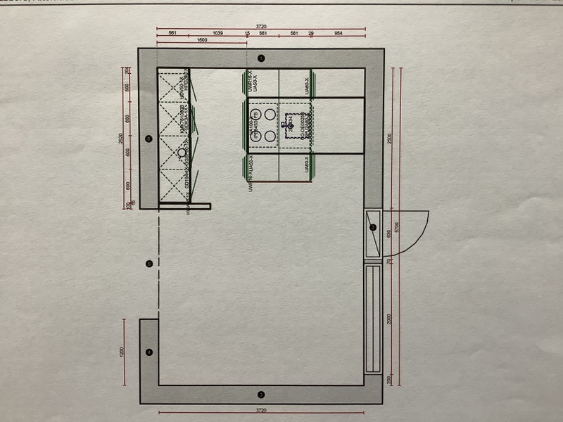

Waar zouden jullie de kasten wand + stukje extra aanrecht doen? Aan de kant waar het naast de deur zit of de andere kant (dan kijk je er dus tegenaan als je binnen loopt)
Afbeeldingslocatie: https://tweakers.net/i/WgguRQVJG64PIcM-NYsgrzI9ywo=/800x/filters:strip_icc():strip_exif()/f/image/66d8B7FQUHN6kqkHBornY6YZ.jpg?f=fotoalbum_large
[ Voor 18% gewijzigd door the-hyrax op 31-01-2023 23:15 ]
  • mitsumark
  • Laatst online: 23:20
Huidige plaatje lijkt me het beste, je wilt je deur niet bijna tegen je eiland aan en daarmee in eventuele looproute.
En al helemaal als je doorgaat met de eettafel als verlengde van het eiland, komt de deur tegen de stoelen.
[ Voor 31% gewijzigd door mitsumark op 31-01-2023 23:33 ]

  • Pinkflower
  • Registratie: Februari 2023
  • Laatst online: 10-02-2023
Wij hebben verschillende keukenopstellingen laten intekenen en komen er nog niet uit voor welke opstelling wij willen gaan. Misschien kunnen jullie (uit ervaring) voor- en nadelen aangeven of opmerkingen / tips.
Bij het schiereiland begrijp ik dat niet iedereen de kookplaat tegenover de spoelbak zal promoten.
Afbeeldingslocatie: https://tweakers.net/i/rS73z9hcXOKjW5Shz_IhIp6gvcY=/800x/filters:strip_icc():strip_exif()/f/image/MsOKDUvr0QM02ify8RxyW6IO.jpg?f=fotoalbum_large
Afbeeldingslocatie: https://tweakers.net/i/GcMozB79bRAfXPwdwk8VEP2-WN0=/800x/filters:strip_icc():strip_exif()/f/image/dzNm5wTyXGGD7BNk2ug4ZcFy.jpg?f=fotoalbum_large
Afbeeldingslocatie: https://tweakers.net/i/Gr2_Krs0TkXT9H5DxUf_rl7rCRM=/800x/filters:strip_icc():strip_exif()/f/image/FI4vi8JyHMpZcIwf8q4gXvUz.jpg?f=fotoalbum_large
Afbeeldingslocatie: https://tweakers.net/i/kICACvP8Otf25KfyREBy1LUPzso=/800x/filters:strip_icc():strip_exif()/f/image/4WbdOovxgbMNXTtASFOUace6.jpg?f=fotoalbum_large
Afbeeldingslocatie: https://tweakers.net/i/Le68lMdqBQKY2i-BjudksHPvgPU=/800x/filters:strip_icc():strip_exif()/f/image/qxVxvuArce9CejwQXTm7MNAx.jpg?f=fotoalbum_large
