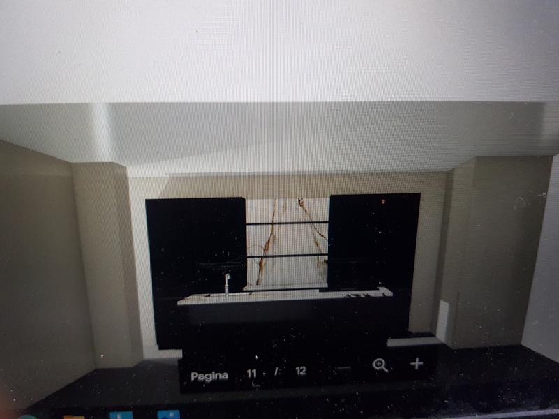

bvbal79 schreef op maandag 11 juli 2022 @ 21:12:
Nieuw frontje, of ik moet het laten spuiten...
ik neig idd naar zwart, betonachtig look of mat, hier nog 2 andere impressie foto's. Onze koelkast is ook zwart namelijk en de zijkanten blijven dan wit
[Afbeelding][Afbeelding]
3 deuren en 2 ladefronten.. Als je die allemaal net af laat wijken valt het minder op. Ik denk dat je voor <€750 klaar zou moeten kunnen zijn om die allemaal te vervangen :)

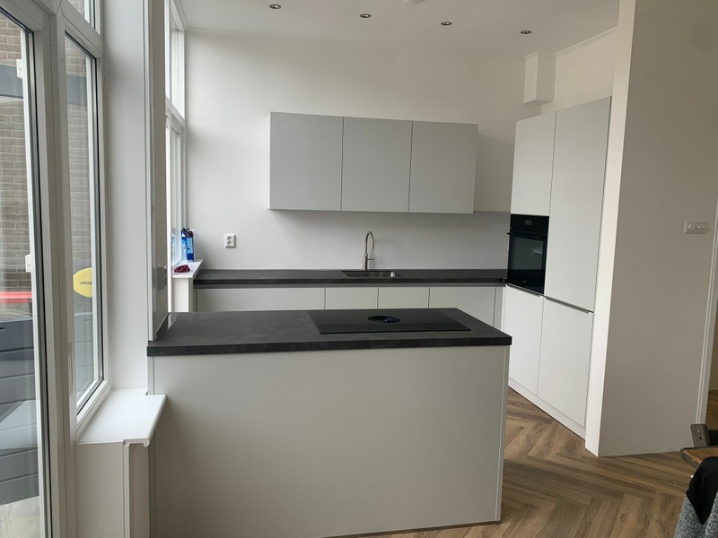

Pollypatent schreef op zondag 17 juli 2022 @ 14:28:

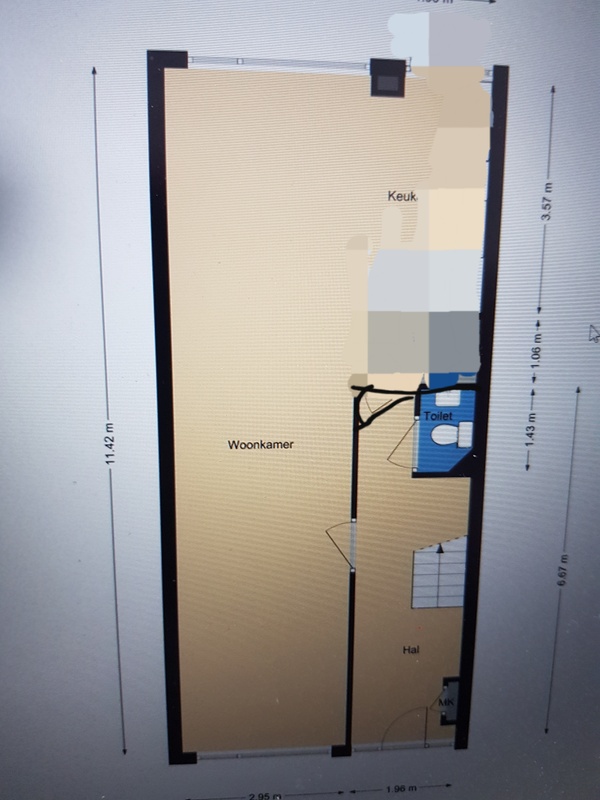

Ha!
Ik zit nu al de hele ochtend dit forum door te spitten en hoe meer ik lees des te complexer word het in mijn hoofd :/
Mijn vraag aan alle keuken experts hier: We hebben net ons eerste huis gekocht met daarin een keuken die al 15 jaar oud is en deels kapot (voornamelijk fronten). We hebben een budget van ca. 20k, maar nu is de vraag: hoe zetten we dit slim in zodat we een mooie keuken krijgen die aan onze wensen voldoet?
Wensen: Ik houd erg van koken en wil graag een keuken die efficient is door de weeks, met veel werkblad en opslag ruimte (voor mijn messen, pastamachine, taartvormen, broodbak spullen etc. etc.), rustig en strak staat, en een fatsoenlijke oven (geen combi oven) en aparte magnetron. Mijn partner en ik zijn allebeide lange mensen, dus een hoog werkblad zou heel fijn zijn (is nu op standaard hoogte).
Ik zat in eerste instantie te denken aan een ikea keuken met maatwerk fronten en werkblad. Maar ik ben bang dat we gezien ons budget misschien de bestaande keuken moeten opknappen en eventueel uitbreiden.
Oh ja, we gaan al in oktober erin, dus levertijd kan best een issue worden. Tegelijkertijd hebben we ook plannen om vloerverwarming aan te brengen, dus dan moeten we sowieso de keuken verplaatsen. Best een puzzeltje dit....Ben erg blij met tips en ideeën!!!
Foto's: [Afbeelding]
Hoogte is het ding waar ik even bij stil ga staan.
De huidige keuken vinden jullie te laag begrijp ik? En deze moet er in principe ook uit vanwege de aanleg van vloerverwarming (en nieuwe dekvloer).
Je kunt de fronten vervangen en grotere poten onder de kasten zetten. Dan kan je in principe heel veel van wat je hebt hergebruiken.
Vergis je niet in de kosten van het blad, met de formaten die ik zie en een verwachte voorkeur voor composiet of keramiek zit je zomaar op €5k al. :)

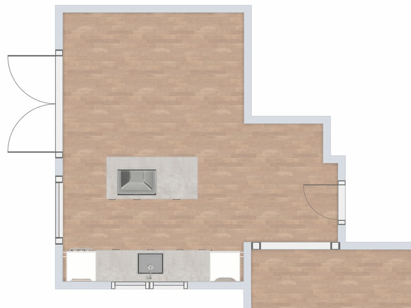

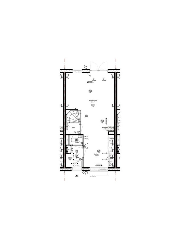

Hallo iedereen,
Recentelijk te horen gekregen dat we een nieuwbouw huis toegewezen hebben gekregen. Nu was ik benieuwd naar het volgende:
Op de plattegrond is te zien hoe de keuken is, die wordt casco opgeleverd. Is het te doen om een eiland neer te zetten tussen de deur en de keuken kasten rechts?
Ps: ramen komen tot de grond
Afbeeldingslocatie: https://tweakers.net/i/t-GzAZDSbvBIY3b130vE7GR8IzI=/x800/filters:strip_icc():strip_exif()/f/image/BTBM4nnAcAq4oGkAhFXleafk.jpg?f=fotoalbum_large
Als tweede vraag: vanuit het project willen ze ons gebruik laten maken van de services van Bruynzeel. Ik ben zelf niet heel bekend met bruynzeel los van dat ik me herinner dat de keukenkasten op me school en sportkantine van hun zijn. Zou het goed zijn om voor Bruynzeel te gaan of gewoon zelf een keukenboer uitkiezen?

Eiland zou je naar mijn mening niet moeten willen in deze ruimte. Niet vervelend bedoeld, maar de totale ruimte is niet erg groot en met een eiland voelt het dan alleen nog maar kleiner aan.
Kun je aan de voorzijde van de woning nog een laag deel plaatsen (L-vorm), of zijn die ramen tot op de grond?

Was ik al bang voor. De ramen zijn inderdaad tot de grond dus wij lopen zelf een beetje vast in het denkproces

Een (schier)eiland is in mijn beleving wel mogelijk, maar dit hangt een beetje van af of je genoegen kunt nemen met 2 hoge kastenwanden. Dan zou je eventueel kunnen overwegen om deze kastenwanden op de hoeken te plaatsen dan hou je ertussen 1.20 meter over dus 2 onderkasten zijn dan mogelijk van 60cm breed voor een aanrechtblad met spoelbak + vaatwasser. Dit werkt beter als de ramen van de voorzijde niet tot de vloer lopen, maar boven het werkblad begint. :) Een schiereiland met een kookplaat kan dan van 180 breed die parallel aan je wastenwand loopt. Een eiland van 2 meter of zelf wel meer is ook zeker mogelijk als je het eiland haaks tov je kastenwand plaatst.

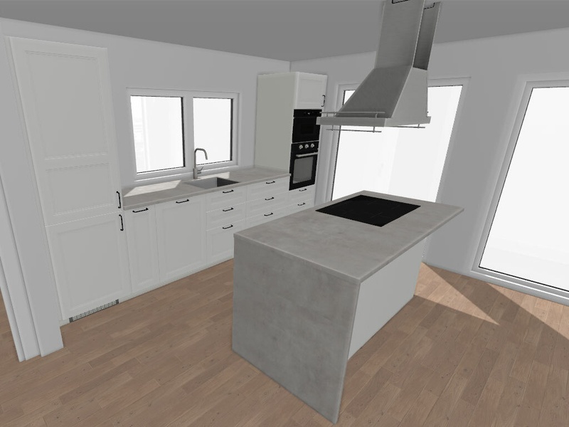

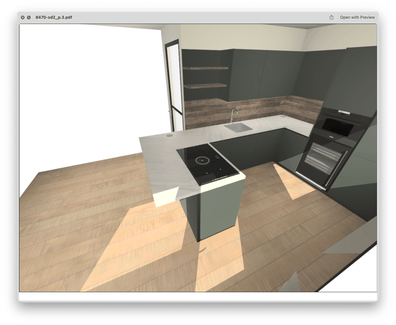

Het zou eventueel wel kunnen denk ik, maar dan moet je de keuken als middelpunt van je huis nemen. (En dus ook alle leidingen/afvoer etc. laten verleggen, wat natuurlijk geld kost.)
Afbeeldingslocatie: https://tweakers.net/i/Zo-Ho8qF-1fkNDTJe-i4KhUNksc=/x800/filters:strip_icc():strip_exif()/f/image/PaxKqxd2h45AhDZHkHlsQAhu.jpg?f=fotoalbum_large
Eiland en kastenwand (geel op de tekening) kunnen dan denk ik ongeveer 240cm zijn, eiland 1meter diep. Maten op de tekening zijn niet heel duidelijk, dus misschien zou 300cm ook nog kunnen, afhankelijk van het belang dat je hecht aan koken/keuken vs zithoek.
Eettafel kan dan op de plek van de keuken. Eventueel met bankje aan de muurkant om nog wat ruimte te winnen.

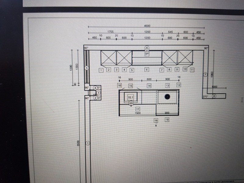

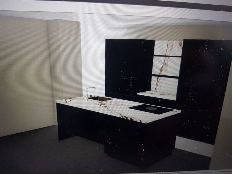

Hallo iedereen,
Voor onze nieuwbouwwoning moeten wij een keuken uitzoeken. Nu hebben wij een keuken laten ontwerpen bij een keukenzaak en zijn wij benieuwd of dit een goede prijs is en of jullie nog op of aanmerkingen hebben over het ontwerp?
Wat wij nog laten wijzigen in het ontwerp is namelijk het omdraaien van de spoelbak en inductie.
Keuken kost € 12178
Bestaande uit de volgende onderdelen:
(maten: breedte x hoogte x diepte in mm)
wand2x eindzijde 80x2650x2001x
onderkast onder vaatwasser 600x350x585mm
1 korflade
1x front voor vaatwasser 600x780x20
1x opzetkast
1 open nis tbv oven
1 deur met 2 legborden op rijboring
2x eindzijde 80x2650x600
2x onderkast 820x790x585
2 korflade’s
1 binnen lade achter bovenste lade front
1x Hoge kast 600x2282x585
1 deur tbv koelkast
1x Koof aan bovenzijde 3000x120x600
Eiland
2x eindzijde 120x890x1200
1x kookplaat onderkast 1000x790x585
2 korflade’s1x onderkast 1000x790x585
2 korflade’s
1x spoelonderkast 1000x790x585
2 korflade’s2x onderkast 600x890x885
1x nis tbv wijnklimaatkast
1x nis tbv bargedeelte
AFWERKELEMENTEN
Plint 100mm hoog
Materiaal:- fronten: Egger PerfectSense Feelwood U999 TM28/28 mat zwart
eindzijde, tussenzijde, afwerkelementen: MDF grundier door derden te schilderen
rompen en legplanken: 18mm spaanplaat wit
achterwand: 10mm spaanplaat wit
kantafwerking: 2/1 mm ABS
scharnieren: Blum met softclose
korflades en lade’s: Blum met antaro met softclose
handgreep: greeplijst op hoge kasten handgreep stelpost 7.50 euro per stuk incl
Blad Silestone Coral Clay Suede incl smetstrook €4553
Incl spoelbak RVS 50x40 Onderbouw blad 60mm dik
Bosch Bakoven met Magnetron HMG836NC6 €1235
Bosch Koelkast 1780mm KIR81SDE0 €923
Bosch inbouw vaatwasser SHV4HAX48E €685
Boras kookplaat PURU €2232
Plasmamade filter GUC1314 €612
Onderbouw wijklimaatkast KUW21AHG0 €1172
Quooker flex Combi €1258
Projectkorting €348
Totaal komen de kosten op € 24500
Wat vinden jullie van deze prijs en het ontwerp?

  • Kurma
  • Laatst online: 16-11 13:45
J1981 schreef op woensdag 20 juli 2022 @ 15:04:
Als je 80cm. aanhoudt tussen kookeiland en kastenwand, hou je hooguit nog 80cm. over tussen kookeiland en de deur naar de gang. Met een beetje pech kan die deur dan niet volledig geopend worden, laat staan dat je met de deur open nog naar achteren kan lopen.
Voor mij is het een typisch geval van "niet doen, kan niet".
  • J1981
  • Registratie: September 2018
  • Laatst online: 25-08-2024
In mijn schets zit de keuken helemaal niet bij de gangdeur en is de ruimte een stukje breder dan waar de keuken origineel is ingetekend.
Eerst lezen, dan oordelen.
Edit: Ik schat dat het middendeel van de woning ongeveer 3.60m breed is (trapkast is dan 1.20m, lijkt me reel). Bij een eiland van 1m, kastenwand 0.6m en 1m tussen kastenwand en eiland, blijft er dan 1 meter over als loopruimte tussen eiland en trap(kast). Aangezien die verkeersruimte verder geen functie dient is een meter breed daar ruim voldoende.
[ Voor 51% gewijzigd door J1981 op 20-07-2022 15:25 ]
  • True
True
Dislecticus
@Jeroenon
Die wijnkoeler: Geluidsniveau 42 dB
Het lijkt dat je die hebt aan de kant van de eetkamer, weet je zeker dat je dat wilt?
Het barretje tegenover de kookplaat, wel lekker kletsen maar je zit onder de spetters te tafelen.

J1981 schreef op woensdag 20 juli 2022 @ 15:16:
Ik denk dat @Kurma de trappenkast bedoelt, die slaat nl. open de kamer in richting de kant waar jij nu het eiland getekend hebt.
Met 308cm breed wil je 60cm kasten, ruimte, eiland en dan nog iets over waarin de kastdeur open moet slaan.
  • J1981
Dat zou kunnen, maar de deur naar de hal wordt wel anders (veel meer) gebruikt dan een trapkast deur. Bovendien is de ruimte op dat stuk breder dan 308cm. Zie ook mijn Edit.

  • Jeroenon
  • Registratie: Mei 2017
  • Laatst online: 28-04 14:31
True schreef op woensdag 20 juli 2022 @ 15:21:
@Jeroenon
Klopt, dat had ik al gezien en die moet worden omgedraaid.
De klimaatkast wijst niet richting de eettafel. Zie de bijgevoegde plattegrond.
Wat vind je verder van het design en de prijs?
Als ik het pixel-perfect uitreken is het 3350 kastdeur-rechtermuur (zonder muurtje). En indien dat muurtje behouden blijft is het 2743 kastdeur-rechtermuur-muurtje.
335 - 65(kast) - 100 (loopruimte) - 90 (deur) = X (eiland)
X = 80
Dus als je er uitgaat van 335 én 100 cm loopruimte neemt tussen eiland en kast én 90 cm voor de deur neemt heb je maximaal 80 cm voor een eiland. Wat ik de laatste 30 pagina's hier zie is dat een eiland(je) met 1x 60 + overhangend barretje. Koken moet je niet willen want dan zit je in de spetters.
Ik deel @Kurma zijn/haar mening, eiland is hier krap.
  • True
True
Dislecticus
Jeroenon schreef op woensdag 20 juli 2022 @ 15:34:
Ik heb letterlijk gisteren mijn eerste keuken gekocht, ik kan je niets zeggen over de prijs.
Qua design zou onderstaande niet wat zijn?
Dan zit je niet met de spetters aan het barretje. Ook niet tegen tegen de gootsteen aan te kijken waar misschien wat vaat in staat. Maar heb je wel direct contact met de mensen die er zitten als je aan het snijden bent, waar je dan super veel ruimte voor hebt. Liggend aan je koffiecorner-idee zou dat mogelijk nog naast je gootsteen passen zonder dat dit krap wordt.
Afbeeldingslocatie: https://i.imgur.com/mNIrrVp.png
Krap is het sowieso, en de exacte maten zijn zeker nodig om het goed uit te kunnen tekenen, maar zou wellicht een optie zijn.
Overigens heeft niemand het over een barretje aan het eiland. Dat is überhaupt geen optie met deze afmetingen.
  • Kurma
OK, te snel gekeken, het is de trapkast. Maakt voor de conclusie niet uit, de deur kan waarschijnlijk niet eens open. 360 breed lijkt mij niet. Het onderste gedeelte is 308. Kijk nu even naar de ingetekende keukenkastjes (die zijn 60cm). En kijk nu naar het hoekje tussen de deur en de muur. Volgens jou zou dat stukje wat overduidelijk véél kleiner is dan 52cm. moeten zijn. Denk je zelf dat dat klopt?
  • J1981
Laat het 32 zijn, dan nog kan het wel. (Eiland 90cm en doorloop 90cm).
Tuurlijk is het niet ruim, maar wellicht wel een optie. Aan OliverTwist om het met exacte maten te bekijken.

Ik waardeer je edit en schets! Heel helder

Goedemorgen allemaal,
Leuk om alle ervaringen te lezen. Wij zijn zelf bezig om ons droomhuis te laten bouwen. Gaan binnenkort voor het eerst naar keukenwinkels. Zelf al op amateurniveau keuken ingetekend in de bouwtekening om een idee te krijgen:
Vinden het zelf erg mooi als de kastenwand ingebouwd is, alleen vraag ik me af of we dan nog een praktische plek hebben voor de prullenbak (misschien in de kastenwand?). Zouden het ook leuk vinden om een nis in de kastenwand te hebben.
Tussen eiland en kastenwand en eiland en muur zouden we nu 110cm aan beide kanten hebben om te lopen, en aan de kopse kant bij de ramen 70cm. Eiland zelf nu ingetekend op 300x120cm, indeling als volgt:
- 10 cm aan beide kanten voor keukenblad waterval/wang (dekton).
- 100 cm voor kookplaat met afzuiging (Bora?) en aan de overkant kastruimte. Vraag trouwens of afzuiging naar buiten kan met een eiland, kunnen ze dat doen via de vloer?
- 120 cm voor vaatwasser + grote spoelbak (met quooker) en aan de overkant ruimte voor 2 barkrukken.
- 60cm voor wijnklimaatkast en aan de overkant kastruimte.
Budget is max 25K.
Advies over de keukenindeling is erg welkom en ook advies met betrekking tot welk merk apparatuur we vanuit moeten gaan als we het hebben over de koelkast, vriezer, combioven, vaatwasser, kookplaat met afzuiging, wijnklimaatkast en merk keukenkastjes
[ Voor 11% gewijzigd door LennartTW94 op 18-04-2024 23:36 ]
  • True
True
Dislecticus
LennartTW94 schreef op vrijdag 22 juli 2022 @ 08:36:
Budget is max 25K.
Leuk!
Als ik naar je indeling kijk en je goed begrijp lijkt mij dat je wel wat weinig werkruimte hebt voor zo'n grote keuken.
Links hoge kasten dan hou je enkel de volgende plekken over als werkruimte:
Afbeeldingslocatie: https://tweakers.net/i/oofrfkVQfyMGhZfyaSRS9J-o5qo=/800x/filters:strip_exif()/f/image/qqlYeeeh2fVU4vtlmAjeZgVP.png?f=fotoalbum_large
Dat lijkt mij wat karig.
Ik blijf het een beetje herhalen (ik heb dit al wel eens vaker gezegd) in dit topic ;). Het barretje niet tegenover de kookplaat doen i.v.m. spetters, dat heb je al. Maar nu kijken de zittende gasten direct in je gootsteen. Misschien je gootsteen ergens bij de hoge kasten plaatsen dan heb je a) meer werkruimte en b) kijk je vanuit het barretje niet direct op de vaat terwijl je aan het koken bent.
Waar wil je trouwens je koffie corner hebben of bouw je die in je hoge kasten in?
Qua afval zijn er wel systemen die je in a) een apothekerskast kunt bouwen of b) in een korflade (een hoge).

Wellicht overwegen om de keuken een kwartslag te draaien en het "eiland" rechts tegen de muur laten beginnen, betrek je de keuken meer bij de rest van het huis, nu staat hij voor mijn gevoel meer in een hoekje.
Afzuiging naar buiten kan altijd, ook met een eiland (mits je de afzuiging vroeg in de bouw laat aanleggen) maar als het nieuwbouw is mag dit volgens mij niet i.v.m. warmteverlies.
Wat betreft de apparatuur: kijk eerst eens wat voor merk/type keuken je pakt en dan zie je hoeveel budget je over hebt voor de apparatuur en kies daar je merk bij.

Bedankt voor je reactie! Zitten er aan te denken om een nis te maken bij de hoge kasten, zie hieronder een random voorbeeld van google (niet op de grootte / details letten):
Afbeeldingslocatie: https://tweakers.net/i/__gVY1LCnk9xPeptHPVxCX_-elM=/800x/filters:strip_icc():strip_exif()/f/image/H7E9wlzlWwbufJiZWWLnsoWN.jpg?f=fotoalbum_large
Daar zouden we dan nog een deeltje werkruimte hebben en koffie corner. Is misschien inderdaad een idee om daar dan de gootsteen te doen om meer werkruimte te creeren op het eiland.

Nickos schreef op dinsdag 19 juli 2022 @ 15:11:
Wij willen volgend jaar een nieuwe keuken plaatsen. Idee is om de muur tussen woonkamer en keuken open te breken. Wens is om een (klein) eiland te plaatsen (wij denken aan 1,70m breed en 80cm diep) met enkel koken op het eiland. Tegen de muur dan een keukenblok met spoelen, koelkast en kastjes. Doorgang van tuin naar hal willen wij graag intact houden dus deuren laten zitten.
Inspiratie is een beetje deze keuken: https://www.behance.net/gallery/131496807/KENZA
Vragen waar ik graag jullie input op zou horen:
- Sommige keukenverkopers zeggen dat de ruimte te krap is voor een eiland, andere zeggen dat een eiland van 1,7m à 1,8m prima moet gaan. Wat zijn jullie ervaringen met deze maat eilanden?
- Onze vloer in de keuken is een granito vloer (zie foto) en de woonkamervloer is een mat opgeschuurde kambala visgraat. Zouden hier licht houten frontjes in de keuken bij passen? Of beter bijvoorbeeld mat zwart/antraciet i.v.m. te veel hout in huis?
Leuk om te zien dat je huis vrijwel hetzelfde is ingedeeld als die van mij (zelfs alle afmetingen zijn praktisch hetzelfde).
Wij hebben begin dit jaar een flinke verbouwing uitgevoerd waarbij we de muur tussen woonkamer en keuken hebben weggebroken en tevens de (oude) deur tussen gang en keuken hebben dichtgemaakt. Tegelijkertijd ook een betonvloer met vloerverwarming geplaatst.
Dit is onze opstelling geworden:
Afbeeldingslocatie: https://tweakers.net/i/VAbZY6Fi2-PdY1iNuE4d9pVLteM=/full-fit-in/4000x4000/filters:no_upscale():fill(white):strip_exif()/f/image/giszkzK5a5JTrLbeBgFFfWsf.png?f=user_large
Het schiereiland van 1,65 x 70 ervaar ik niet als te klein (maar groter is altijd beter ;) ) Ik ervaar overigens vrijwel geen gespetter in de woon/eetkamer (rechts van het schiereiland) , de downdraft afzuiging trekt alles redelijk goed naar zich toe.
plaatje bij het praatje:
Afbeeldingslocatie: https://tweakers.net/i/PZ9c0dNOh2lx8LNQOuFFnpJ5uNI=/800x/filters:strip_icc():strip_exif()/f/image/1fyu6BZ6QMPmoWJbsKuZccro.jpg?f=fotoalbum_large
Met wat accessoires in de keuken zit het er al een stuk vrolijker uit, wellicht dat we tzt. nog een tegelwandje maken, maar eerst maar eens zien hoe lang de schrobverf (enigzins) wit blijft :)
Zie ondertitel
  • Fuff
Dentheman schreef op vrijdag 22 juli 2022 @ 11:10:
Het schiereiland van 1,65 x 70 ervaar ik niet als te klein (maar groter is altijd beter ;) ) Ik ervaar overigens vrijwel geen gespetter de woon/eetkamer (rechts van het schiereiland) , de downdraft afzuiging trekt alles redelijk goed naar zich toe.
Betere timing had niet gekund. Wij gaan ons huis flink verbouwen, bijna exact dezelfde afmeting, en dit is precies wat we wilden weten, of zoiets zou passen.
Hartelijk dank voor het delen. Heel veel plezier ervan.

Zojuist mijn eerste keuken laten ontwerpen door een lokale nubilia keukenboer. Viavia in aanraking gekomen met deze partij en ze beloofden plechtig een strakke prijs neergezet te hebben. Hoor graag of dat inderdaad zo is (en natuurlijk wat jullie van de keuken vinden).
Inbouwapparatuur van PELGRIM:
- vaatwasser;
- klimaatkast;
- koelvriescombi (vloer tot plafond);
- combi oven magnetron 45 cm.
Kookplaat
- Elica Switch F
- Composiet plastic werkblad marmerlook, 4cm
Quooker + kraan wordt meegenomen uit de vorige keuken.
Keukenboer heeft ook 2 inbouwstekkerdozen en 1 grillplaat erbij gegooid.
Vraagprijs is 15000. Montage 1700. Is dit een scherpe prijs?

Ah leuk!
Wij hebben daar ook gezeten 2 weken geleden. Vond het een fijne zaak in ieder geval.
Over 2 week gaan wij heen om de offerte te bespreken.
Vandaag al wel 3d tekeningen gekregen en de prijs waar hij nu op staat werd verteld via de telefoon.
Afbeeldingslocatie: https://tweakers.net/i/fSG5OLbjn2L6w2-WrkOCwHbI4A4=/800x/filters:strip_icc():strip_exif()/f/image/Bvqu0DVhiLDdvgKtnFHONC4E.jpg?f=fotoalbum_large

Goedendag naar bij stuk of 6 keukenboeren te zijn geweest nu denk ik de keuken gevonden die wij zochten.
- vaatwasser AEG( FD595V Afwasautomaat Volledig
Integreerbaar 44 dB, 60 cm, 9,)
- Full size koeler AEG ( artikel nr onbekend)
- Full size vriezer ( ABE818F6NC L Diepvriezer Ééndeurs 178 cm,
NoFrost)
- 2x combi oven magnetron (KMK761080B Compact Multi Hetelucht 45 cm,CombiQuick oven)
Kookplaat
- Bora PuXa( afzuiging door kruipruimte)
Bora werd niet geleverd dus die kopen we apart voor 3300,- inc. aansluitbochten.
- Keramiek blad (Spectacle Lux) op eiland 4cm. en in nis en achterwand een stuk blad.
Quooker Fusion Square zwart
Gootsteen Gun metal.
Keukenkasten van Nobilia.
Keuken voor 18000 en Montage 1800.
Wat vinden jullie van de opstelling en kwaliteit prijsverhouding?

Waarom twee combi magnetrons?
Één combi kan ik nog wel inkomen, maar twee?
Het magnetron gedeelte in een combi oven zorgt voor een beperking op de opties. Verwarmen tot 230-250 ipv 300"c voor de bakoven. Vaak kleinere inhoud, geen pyrolese, etc.
Waarom niet een standaard bakoven van 45cm er bij?

Beste mensen, wij zijn al een ruime tijd rustig opzoek naar een simpele, praktische en vooral goedkope keuken. Uit interesse volg ik dit topic dan ook al zo ongeveer een maand (tevens stuk teruggelezen). Prijzen zijn hier over het algemeen wat hoger dan ons budget, maar ik heb toch al veel waardevolle input eruit gepikt. Wellicht kunnen jullie ons nog een stukje verder helpen.
Onze situatie is als volgt:
Keuken muurkant is 360cm met 2 hoge kasten (1 koelvries, andere oven). Daartegenover een eilandje van 180cm met inductie. Afzuigkap wordt waarschijnlijk een plafondunit met eigen gemaakte koof. Tevens timmeren we zelf ook wat hout tegen het eiland aan voor de mooi (1 zijkant en stukje achterkant).
Concrete opties die we tot nu toe hebben:
Blauw gele vrienden uit Zweden
Metod keuken
Kunstof blad 28mm vlakbouw spoelbak
Apparatuur:
OMNEJD NNNN plafafzk 90 roestvrij staal 105.217.35 799,00 799,00 3.534,00
UTNÄMND indkookpl 78 IKEA 500 zwart 304.678.22 499,00 499,00
ISANDE koel/diepvrkast 193/61 l IKEA 700 inbouw 104.963.02 799,00 799,00
DISKAD N inbvaatw 60 IKEA 700 404.754.16 849,00 849,00 1 MATTRADITION magn zwart 104.117.70 289,00 289,00
MATTRADITION hetelov zwart 804.117.24 299,00 299,00
Totaalprijs gehele keuken: €7500, - (inclusief korting van 500 op apparatuur)
Heel prettig gesprek en transparante tekst en uitleg, maar wel iets duurder dan de volgende optie.
Plaatselijke keukenboer X
Nobilia keuken
Kunststof blad 38mm vlakbouw spoelbak
Apparatuur:
HILIGHTH30100 A Plafondunit ELICA: Plafondkap HILIGHT IX/A/100 roestvrijstaal 32 100
LAI8001F A Inductiekookplaat LEONARD Glaskeramische kookplaat LAI 8001 F met inductie, solotoestel met 4.4 78 1 LKG1853 L A
Integreerbare koelvriescombinatie 177.2 54
9999 Barkmeijer Vaatwasser Bauknecht BIE2B19 en oven Leonard LBN1114X
Oven Leonard LBN1114X
Totaalprijs gehele keuken: €6750,- (lijkt niet lager dan dat bedrag te willen)
Aardige kerel, maar blijft toch een ‘keukenverkoper’. Hij geeft wel aan dat we niet al te beste apparatuur nu hebben, maar we krijgen vanuit hem niet heel erg duidelijk hoe ‘niet al te best’ de apparatuur nu daadwerkelijk is. Prijs wel schappelijk (denken wij?) Bij twee andere plaatselijke keukenboeren kwamen we uit op 7900 en 6900 (exact dezelfde keuken).
Lopende optie:
Een vriend van ons is bezig met zoeken naar passende apparatuur vanuit verschillende hoeken (max €3000,-). Dit zou dan in de Ikea keuken kunnen of in een Noblia keuken, waar we binnenkort een offerte van krijgen (alleen kasten plus blad)
Onze vragen:
- Los van de apparatuur, welke keuken (kasten plus blad) is kwalitatief beter denken jullie. Zweden of Nobilia?
- Kan iemand iets zinnigs zeggen over de kwaliteit van de apparatuur, en dan met name het verschil tussen Zweden en Nobilia offerte?
- Uitgaande van 3000 budget voor apparatuur (inductie 80cm, plafondunit afzuiging, koel/vries, vaatwasser, oven 60cm, magnetron (45cm of in een kast), kunnen we dan nog vooruit in kwaliteit ten opzichte van de twee hierboven besproken opties?
Afbeeldingslocatie: https://tweakers.net/i/meogKIu0SjKkVz0vFx11G9biohg=/800x/filters:strip_icc():strip_exif()/f/image/xNFVoehQNrUxaNmJOkKmhvyC.jpg?f=fotoalbum_large

Ik heb ook die AEG vriezer. Koelt goed, zeeën van ruimte, maar ik vind het erg veel geluid maken. Ik zou, als ik opnieuw mocht kiezen, voor een stillere gaan.
