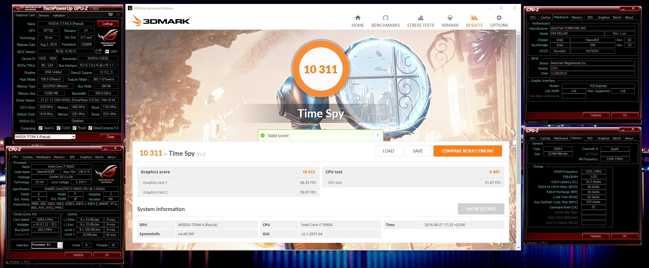

Het was tijd om mijn eigen pc weer eens een upgrade te geven tussen het modden door.
Ivm beschikbaarheid en omdat ik de reference EK blokken iets mooier vind ben ik voor 2 x PNY GTX1080 FE gegaan. Dit ism een Asus PG348 (3440x1440 100Hz)
Paar dagen op lucht getest en gespeeld.
Toch kreeg ik andere ideeën en wil mijn loop ook eens veranderen.
Geen SLI, dus single watergekoelde GPU plat op mobo.
Ben dus voor Titan X gegaan.
Wat een heerlijke kaart zeg _/-\o_
Afbeeldingslocatie: https://tweakers.net/ext/f/rcVZQt2VzjcBEV0Vkk2bDRAd/medium.jpg
