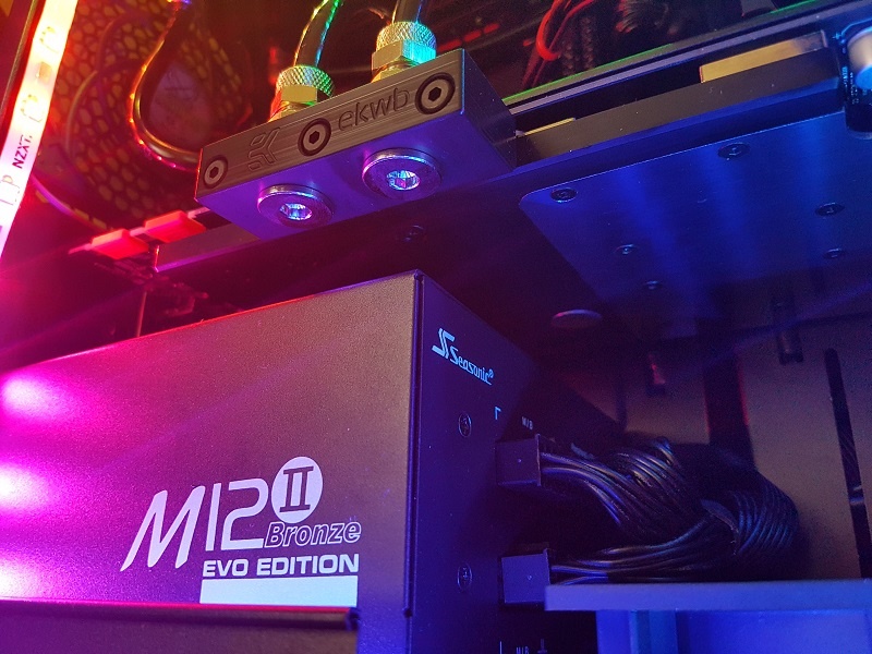

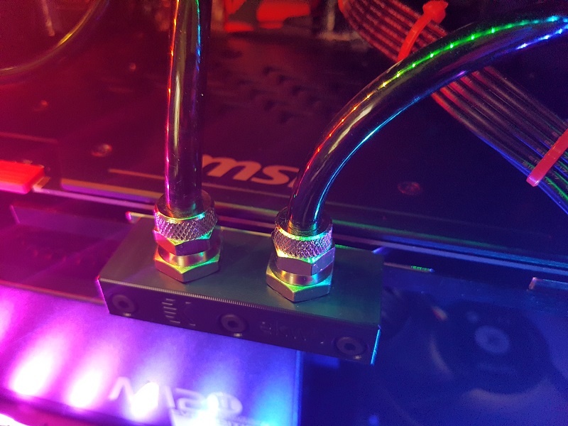

t!n0 schreef op vrijdag 29 juli 2016 @ 16:16:
Ik ben er inmiddels over uit dat ik ga waterkoelen om wat meer performance uit de kaart persen (meer lol dan performance in de praktijk waarschijnlijk, maar je moet een beetje bezig blijven he :+ ) Is er iemand die zijn non-reference wil ruilen met een z.g.a.n. Founders Edition? Afhankelijk van de kaart betaal ik uiteraard bij. PM me bij interesse :)
De FE kan je toch ook gewoon waterkoelen?
Of wil je gebruik maken van de extra fases (en betere clockstabiliteit) van custom varianten?
Edit; ik heb mijn MSI gewaterkoeld. Heb het ook voor elkaar gekregen om de originele backplate er weer op te modden:
Afbeeldingslocatie: https://tweakers.net/ext/f/2tulwzLAKu5UjmZoEIuGZkmq/full.jpg
Afbeeldingslocatie: https://tweakers.net/ext/f/lPNELm85R9VKz0y05fDNJVnp/full.jpg
Exact, het waterkoelen van een FE kaart vind ik wat overbodig gezien de geringe extra speelruimte die beschikbaar komt door lage temperatuur i.v.m. single 8pins connector bottleneck.Overvolten/extra hoge powerlimit zal weinig uithalen hier, dus op zoek naar een kaart die meer wattage verstookt wanneer ik dat wil ;)
Mooie build trouwens d:)b
Ziet er goed uit, complimenten. De 1080 heeft hierdoor ook wat meer ruimte t.o.v. je voeding gekregen, kan ook geen kwaad.
Heb je wellicht wat meer foto's van je custom loop?
