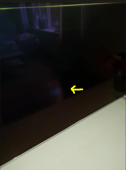

Om even aan te geven hoe ernstig mijn vlek was, zie hier onder mijn TV. Ik zal waarschijnlijk degene zijn die het minste last hiervan had als ik dat zo lees.
Foto KS7000

Lorenzoaliandro schreef op maandag 4 juni 2018 @ 16:40:
Klopt, ik heb een grote vlek linksbovenin tegen de rand. Daarnaast een vlek middenboven en een vlek rechts midden. Vlekken gaan er met geen mogelijkheid weg :'( en alsof dat nog niet genoeg was, heb ik sinds enkele dagen ook beginnende lightbleed geconstateerd rechtsonderin tegen de rand. Ik heb nog garantie tot eind Jan 2019 maar deze spots zijn volgens Samsung niet erg genoeg... ik hoop dat het doorzet en wel erger gaat worden. Dan mogen ze gelijk het hele scherm vervangen voor een die niet vlekt... :X

Ook weet ik zeker dat die dode pixels die ik nu zie in het vervangende scherm de eerste 2 weken na vervanging niet aanwezig waren. Ik noem het dode pixels maar eigenlijk weet ik het niet zeker. Het is een zwart driehoekig vlekje achter het scherm. Er lijkt nog enigszins licht door deze pixels te komen als ik heel goed kijk maar dan echt maar op 5% in vergelijking met de rest van het scherm. Maar mogelijk is dit het reflecterende licht van de pixels eromheen.
Zie onderstaande foto's. Let niet op de zwarte horizontale strepen, dat komt door de camera van mijn gsm. Dit betrof een volledig egaal witte achtergrond en die driehoek in het midden is dus constant aanwezig. De grootte van de vlek is vergelijkbaar met een kleine vlieg of speldenknop en is vreemd genoeg bijna niet zichtbaar indien je vanuit een schuine hoek ernaar kijkt.

Inderdaad een storende fout, ik denk dat het een verkeerd stukje lichtverspreidingsfolie is, geen pixelfout, waarschijnlijk afgekeurd en nu een B scherm kwaliteit. Heb heb je een loupe om van heel dichtbij de kijken? Evt een brillenglas wat sterk vergroot. Op rtings staan sterk uitvergrote pixels van oa. VA schermen die Samsung gebruikt in de SUHD modellen. Als de monteur langskomt eerst nauwkeurig het beeld bekijken en dan pas tekenen!!!!!

Inderdaad. Ik noem het dode pixels bij gebrek aan betere technische kennis. Maar het lijkt inderdaad een stukje plastic of folie wat achter het scherm verkeerd zit. Ook wanneer je in bepaalde hoeken ernaar kijkt verdwijnt deze vlek waardoor ik sterk het vermoeden heb dat het niet de pixels zelf zijn, maar eerder de folie waarover jij spreekt.

ThaBEN schreef op vrijdag 18 mei 2018 @ 19:40:
Ik heb een issue met mijn scherm. Het is een vlek onderaan in het scherm. Vooral bij de kleur blauw is die goed zichtbaar, bij andere kleuren valt het bijna niet op.
Is dit 'light bleed'? En valt er iets aan te doen?
Helaas zijn er bij mij ook dit soort vlekken ontstaan, 1 links onder, 1 midden onder en 1 rechts onder. Helaas heb ik de tv nu meer dan 2 jaar. Valt hier nog iets aan te doen?
  • Aartstyle
  • Laatst online: 19-11 11:52
Hier ook Don Pablo! Tv 1,5 jaar oud. Had jij daar wat aan laten doen @ThaBEN Thaben?
  • ThaBEN
  • Laatst online: 22-10 19:19
ThaBEN
Aartstyle schreef op dinsdag 21 augustus 2018 @ 08:02:
Gebeld met Samsung, en toen heeft een monteur mijn scherm vervangen. Zou zeker even met Samsung bellen.
PSVR Owner | PSN ID: ThaBEN_NL
  • Aartstyle
ze komen volgende week vrijdag ook mijn scherm vervangen. Ben benieuwd! Bedankt voor de tip Thaben!
