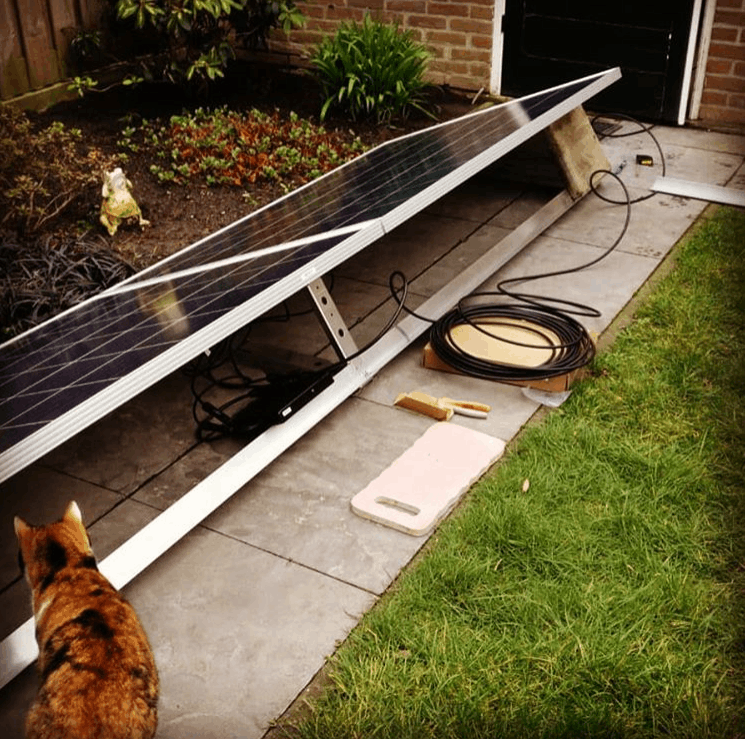

  • reneeke1970
  • Laatst online: 06-11 19:47
reneeke1970
Zo simpel kan dat op hout
1 PVoutput . Dongen NB

Afbeeldingslocatie: https://www.mupload.nl/img/tp9tnw6n4t6sy.jpg
Meer is er niet voor nodig, paar rubber voetjes en lange schroeven met grote ringen

  • wmeester
  • Laatst online: 06-11 18:40
Het is natuurlijk niet voor niets dat ik de opstelling aanhaal. Ik heb het hier al 7 jaar zo draaien;
Afbeeldingslocatie: http://static.tweakers.net/ext/f/Nuhpq1Q9Zi8kIEvPwv6uYamp/medium.jpg
Houten constructie van hout gemaakt wat ik overhad. Beetje knutselen is nog leuk ook.
Steca 500 zijn nog wel te koop maar op mp betaal je nog geeneens de helft. Ze werden vroeger ook onder de Philips psi 500 naa m verkocht
[ Voor 16% gewijzigd door wmeester op 15-04-2016 13:11 ]

In het verlengde van dit topic en omdat ik nog meerdere SF165's over had van een andere project en ook nog een garagedak heb waar nog niets op lag heb ik dit vorig weekend inelkaar geschroefd. Dank @reneeke1970 voor het idee van een houten schansje. Totaal €85 aan hout, paar betonnen bandjes, rubbervoetjes en RVS schroeven. De buitenste schoeven zijn inmiddles vervangen door flatfix eindklemmen.
Ze hangen nu met z'n 6-en parallel op een Steca 500 van MP die wel flink zal gaan aftoppen in de zomer. Dit omdat er veel bomen in de omgeving staan en zo veel schaduw plekken op de garage vallen. Mischien overstappen op een Hosola 1000TL of zo of iets anders wat rond de 90V opstart. Misschien heeft iemand nog een suggestie?
En natuurlijk worden de draadjes nog verder weggewerkt ;) Nu nog de logging regelen icm een LS120
Afbeeldingslocatie: https://tweakers.net/ext/f/XmPwHu1KzXO3qtgfxeirIfVX/full.jpg
Afbeeldingslocatie: https://tweakers.net/ext/f/tXC3fqOgfMI1XvzjM84m0yi8/full.jpg
[ Voor 6% gewijzigd door hors0125 op 17-11-2017 09:50 ]
3300Wp no | 2475Wp zo | SMA5000TL21 | 990Wp zzo garage | Steca 500 | | PVoutput SMA + Steca | Zero DS electric bike

Kleine tip, voordat de draad de schuur in gaat even een lusje leggen,zodat het vocht daar van de kabel drupt en niet je schuur in loopt. Ziet er overigens netjes uit!
  • hors0125
  • Laatst online: 29-10 18:08
hors0125
Riding an Zero DS
Tuurlijk, die kabels zie je straks niet meer. Ik ga een dakdoorvoer maken onder de schans. Maar dan moet ik eerst weer wat werk doen in de schuur.. Stapje voor stapje :-)

Zit nu ook te kijken om twee zonnepanelen om mijn schuurtje te plaatsen. Ga ook voor dezelfde set, microinverter plus twee zonnepanelen.
Echter bij het checken van de inboedelverzekering kwam ik erachter dat e.e.a. nagelvast gemonteerd moet worden. Heeft er iemand al ervaring met (bitumen) dakankers en wat een goed bijpassen frame is voor de zonnepanelen?
  • Eindhovenfinest
  • Laatst online: 08-09 21:00
proefopstelling PV
Zo, alle spullen aangeschaft. Twee paneeltjes met een APS500, flatfix eronder. Als het plat dak droog is gaat deze het dak op.
Update 27/04 : Zijn nu een jaar verder en heb er 550Kwh mee opgewekt. Scheelt me een 1/3 van het jaarlijkse electra verbruik.
Update 30/08/2022 1800+ op de teller, met de huidige tarieven heeft de installatie zich nu terugbetaald en is elke Kwh winst :)
