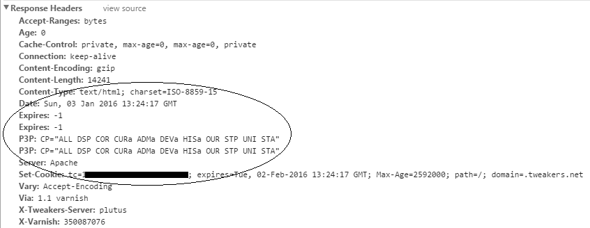

Ik heb mij laten vertellen dat het probleem zit in de manier waarop Tweakers alle sessies van gebruikers probeert te tracken voor reclame doeleinden die afwijkt van andere websites en daardoor dit gedrag vertoond, maar ik heb er zelf geen verstand van.
Door wie heb je je dat laten vertellen? Het lijkt eerder je eigen conclusie te zijn?
Er zit heel weinig verschil in wel en niet ingelogd Tweakers bezoeken. En een verbroken netwerkverbinding klinkt al helemaal als iets wat dan per definitie onmogelijk zou moeten zijn (we hebben die verbinding tenslotte nodig om te weten of je ingelogd bent!) :)
Hoedanook, als een probleem - zoals hier - eigenlijk alleen bij een enkeling voorkomt, dan wordt het helaas wel erg lastig om vanuit ons nog hulp te kunnen bieden. De kans is dan wel erg groot dat het aan de kant van de gebruiker ligt.

Is het probleem altijd reproduceerbaar? Krijg je het bijv als je 10 keer de pagina laad 5 keer of is het alleen als je voor het eerst van de dag tweakers.net opent? Als het vaker is, is het vaker binnen 1 minuut? Heb je het probleem ook op andere domeinen van tweakers zoals gathering.tweakers.net of ic.tweakimg.net?
Eens gekeken die de headers van tweakers.net teruggeeft en een aantal headers staan er dubbel in:
Afbeeldingslocatie: http://www.imgdumper.nl/uploads9/56892284c46b2/56892284b0e0d-dubbeleheaders.png
rfc2616 zegt hier het volgende over:
Multiple message-header fields with the same field-name MAY be present in a message if and only if the entire field-value for that header field is defined as a comma-separated list [i.e., #(values)]. It MUST be possible to combine the multiple header fields into one "field-name: field-value" pair, without changing the semantics of the message, by appending each subsequent field-value to the first, each separated by a comma. The order in which header fields with the same field-name are received is therefore significant to the interpretation of the combined field value, and thus a proxy MUST NOT change the order of these field values when a message is forwarded.
Ook hierbij weet ik niet of het een probleem is bij Apple browsers, maar het lijkt erop dat dit niet volgende de specificatie gebeurd. Mogelijk dat dit gebeurd omdat headers door Apache en Varnish geset worden?
Edit 2:
Misschien dat het mogelijk is om even het IP van 1 iemand die er problemen mee heeft door te sturen aan iemand bij tweakers die even wat kan rondcatten om te kijken of er verbindingen worden afgebroken? Het is jammer dat safari zo weinig informatie teruggeeft over wat er precies niet lukt. Het lukt mij ook niet om het probleem te reproduceren met (de wat oudere) iPhone 3GS en iPad 2.
[ Voor 37% gewijzigd door DJVG op 03-01-2016 14:40 ]

DJVG schreef op zondag 03 januari 2016 @ 14:23:
Edit 2:
Zojuist even op mn macbook gekeken en zie daar hetzelfde. Zie onderstaande afbeelding;
Afbeeldingslocatie: http://i.imgur.com/ChvbKVY.png

Die dubbele headers kan ik trouwens nergens reproduceren (het zou een ander probleem kunnen oplossen). Waar zie je die langs komen?
$ wget -O/dev/null http://tweakers.net -S -q --header "User-Agent:Mozilla/5.0 ...[knip]"
  HTTP/1.1 202 Accepted
  Server: Apache
  X-Tweakers-Server: pontus
  Set-Cookie: TnetID=[knip]
  Expires: -1
  Cache-Control: private, max-age=0
  P3P: CP="ALL DSP COR CURa ADMa DEVa HISa OUR STP UNI STA"
  Vary: Accept-Encoding
  Content-Type: text/html; charset=ISO-8859-15
  Content-Length: 3297
  Accept-Ranges: bytes
  Date: Mon, 04 Jan 2016 09:14:39 GMT
  X-Varnish: 2083512788
  Age: 0
  Via: 1.1 varnish
  Connection: keep-alive
Hm, blijkbaar komt het wel voor als ik inlog, dat gaan we even uitzoeken :)

Het is inderdaad jammer dat het op de redactie niet na te bootsen is. Ondanks dat heb ik toch net even de tijd genomen om een video op mijn iPhone op te nemen Waar jullie het zelf in kunnen zien. Dit geeft natuurlijk een achtergrond informatie over wat er fout gaat. YouTube: Tweakers net safari iPhone 6S
Betreft de header met dubbele waardes. Die krijg ik ook als ik niet ingelogd ben op tweakesr.net op mijn iPhone. Ik check de headers met de app 'iCurlHTTP'. Gratis in de app store te downloaded.
Update: Zelfs als ik 4G gebruik krijg ik dubbele waardes in de header.
[ Voor 6% gewijzigd door TomPlant0 op 04-01-2016 10:39 ]
TomPlant0 schreef op maandag 04 januari 2016 @ 10:34:
Precies zoals het filmpje.
Als je dan 1 of 2 x pagina terug drukt (pijltje links onder) of een paar keer refresh drukt, dan krijg je meestal wel het item te zien.

Die dubbele headers gaan geen connectieproblemen veroorzaken. Sterker nog, je moet een goed werkende connectie hebben om die headers te kunnen krijgen ;)
Dat is overigens ondertussen opgespoord en de fix komt morgen met onze reguliere release mee.
Het zou mij enorm verbazen als dat de connectieproblemen zou oplossen, dus ga er niet van uit dat dat daarmee opgelost is.

Kees schreef op maandag 04 januari 2016 @ 10:17:
  Server: Apache
  Expires: -1
  Age: 0
  Via: 1.1 varnish
Dit was op sommige pagina's wel en niet te zien, op de 404 kreeg ik hem bijvoorbeeld ook niet te zien, maar op de frontpage en ingelogd wel. Sowieso zou dit niet een dergelijk probleem moeten veroorzaken.
