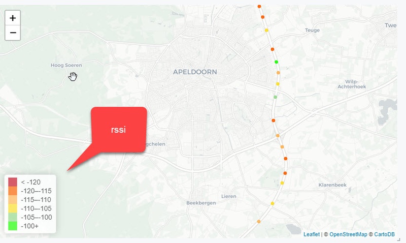

Ik ben compleet onbekend met LoRa, maar ik zoek naar een manier om mijn hond te tracken zonder dure abonnementen of devices die zo groot zijn als een baksteen (bij wijze van spreken) en in mijn zoektocht kwam ik onderstaande afbeelding tegen:
Afbeeldingslocatie: https://pbs.twimg.com/media/D5ZcGykW4AASKKJ?format=jpg&name=small
Dit is een KEYCO LoRA GPS Tracker (via KPN?) vastgeplakt aan een halsband. Voor €49 niet heel duur!
Het vastplakken is natuurlijk niet fool-proof, maar voor €49 voor mij wel het onderzoeken waard.
Ik las alleen dat de frequentie van locatie updates via LoRa niet betrouwbaar zijn. Waarbij er soms maar 1x per uur een update plaats vind. Klopt dit? Kan je hier invloed op uitoefenen?

Tristan schreef op dinsdag 22 december 2020 @ 13:31:
De update frequentie van de locatie bepaling staat gelijk met de zendinterval van het device. KPN kan enkel een 'nieuwe' locatie berekenen met een nieuwe LoRa pakket. Dit is dus volledig afhankelijk van de instellingen van de tracker. De tracker zal waarschijnlijk niet zo vaak zenden om een lange batterij levensduur te behalen..
Des te meer berichten er op dezelfde locatie verzonden worden, hoe nauwkeuriger KPN de locatie kan bepalen van de tracker. Verder is de hoeveelheid antennes waar de berichten op ontvangen worden ook bepalend voor de nauwkeurigheid van de locatie bepaling.

Locatiebepaling via LoRa werkt niet geweldig. Het lijkt er van de titel ook op dat de tracker een GPS sensor heeft die dan de coördinaten doorstuurt (wat dus geen LoRa geolocation is). De update frequentie heeft dus geen invloed op de nauwkeurigheid. Alternatief is misschien een tracker van AllIoT: https://www.alliot.co.uk/...ng/abeeway-micro-tracker/

fsfikke schreef op dinsdag 22 december 2020 @ 16:18:
Hmm dit ziet er interessant uit!
