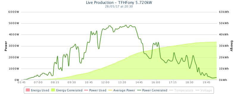

DJKroon schreef op zaterdag 27 mei 2017 @ 20:35:
Nette score, ik dacht dat 7+ alleen voorbestemd was aan zuid setjes en TFHfony enzo.
Mijn set is ook een zuid set hoor ;-) Wel met een kleine oostelijke afwijking (graadje of 10). Daarnaast een hoek van slechts 13 graden, wat steeds beter presteert in deze tijd van het jaar.

  • TFHfony
  • Laatst online: 22:14
TFHfony
Professional Weirdo
Mjah, de hele dag toch redelijk wat bewolking gehad hier:
Chart 28-05-2017
Dus vandaag slechts 33,5kWh, ofwel een kleine 5,9Wh/Wp. Na de afgelopen dagen valt dat bijna een beetje tegen. Maar goed: De maandtarget is binnen en we staan Pro Rata 112,5% en de komende 3 dagen is puur bonus, dus... we zijn blij!

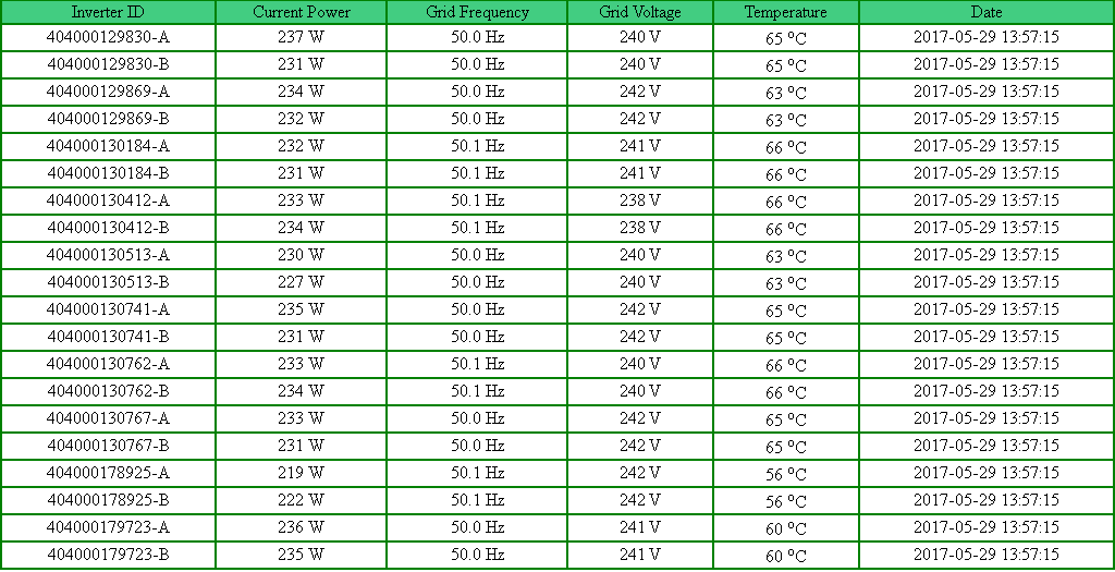

LOL... Hier ziet het er nu zo uit:
Temp
De 4 onderste panelen liggen een verdieping lager.
Verder gaat het wel redelijk: Zit op 3,5Wh/Wp en toch ondanks de temperatuur 5375W (94% van STC) gehaald.
