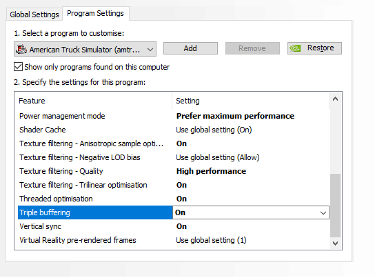

Ik heb zojuist even zitten spelen met wat settings in ATS.
mm_pool_size 1200 ("-mm_pool_size 1200" en "-mm_pool_size_1200" beiden geprobeerd)
Lijkt geen effect te hebben. Lees hier genoeg over maar ik heb het effect niet kunnen merken.
Upgrade naar de laatste Public Beta: Ook geen effect. Wel fraaiere gfx maar performance-wise niets.
Toen maar eens met mijn nVidia settings zitten spelen:
nVidia Settings - ATS
Zowaar, dat lijkt effect te hebben. Net even alles weer op ultra gezet, binnen de bebouwde kom 30-40fps. Buiten de bebouwde kom 60fps.
Het is trouwens inderdaad microstutter waar ik last van heb. De symptomen daarvan komen voor zover ik kan bepalen overeen met wat ik heb.
Wellicht dat het dus inderdaad vooral die nVidia settings zijn waar ik het meeste baat bij heb. (Getoonde settings zijn alle gewijzigde settings ten opzichte van de default.)

Ik vind het niet zo belachelijk. Standaard staat mijn kaart bijvoorbeeld in een soort van powersave mode. Had ik 'm standaard in maximum performance gezet met nog wat tuning op snelheid, was het voor alle games beter gegaan, niet alleen voor ATS/ETS2.
Daarbij, liever even een paar basic settings aanpassen (zie mijn screenshot van eerder) en tevreden rond rijden dan me blijven frustreren over een game die niet performed terwijl het aan mijn hardware niet ligt...

Dat je kaart (welke gericht is op gamers) in powersave mode staat, wat ruk is, vind ik wel vreemd..
Overigens: moet je nu voor elke applicatie de instellingen gaan aanpassen? Ik had verwacht dat je gewoon met 1 druk op de knop (via energiebeheer van Windows bijvoorbeeld) de hele zooi op "hoge prestaties" zet. Als je met 1 druk op de knop in Nvidia Inspector kan instellen dat hij gewoon werkt zoals hij hoort te werken (en niet in powersave mode staat), vind ik het best om dat te doen, maar ik vind het belachelijk dat je Anti-Aliasing en al die andere meuk zou moeten aanpassen per game om degelijke performance te krijgen..

Het is maar default. Ik denk dat ze wat bang zijn voor mensen die gaan brullen over stroomverbruik. :)
Neuh. Ik kan het global zetten. Alleen voorlopig wil ik het even per applicatie zetten omdat ik die performance niet overal en altijd nodig heb. (Plus dat ik met ETS2/ATS wat consessies doe op gebied van beeldkwaliteit, terwijl dat in Elite:Dangerous niet nodig is. Dat spel doet het gewoon met default settings keurig op 3x1440p ultra.)

Blijft, ATS/ETS2 zijn shite geprogrammeerd. Het blijft haperen terwijl andere games (Asetta Corsa, Elite:Dangerous) het prima doen. Allerlei oorzaken voor, maakt het niet minder jammer. DX9 doet het niet leuk op moderne hardware en ze lijken absoluut niet optimaal gebruik te maken van moderne GFX kaarten en snelle systemen. Van mij mag ATS/ETS2 best mijn systeem laten maxen. Je koopt niet zo'n doos met de intentie maar 25% van de capaciteit te gebruiken. :) (Al heb ik die doos ook heel nadrukkelijk voor andere zaken gekocht zoals systeembeheer en netwerklabs bouwen. Puur om te gamen is met name die Ryzen 7 1800X en 64G geheugen overkill.)
Ook dat lijkt me een non-argument. Je gaat ook niet zelf je videokaart overvolten en overklokken om vervolgens bij de fabrikant mekkeren "Nou, wat ik nu toch heb! Ik heb zojuist m'n kaart overvolt en overgeklokt, en nu is het verbruik drastisch toegenomen! Foei."
Ik heb een aantal keer in het verleden zelf geprutst in die settings, maar ik wil gewoon optimale kracht halen uit m'n videokaart. Verbruik en fan-geluid boeit me niet zoveel, want ik heb toch een fan-profiel ingesteld met MSI Afterburner. Weet je of dat ook kan? Ik wil gewoon 1 knop aanzetten zodat hij altijd de beste performance geeft, maar ik wil niet dat Nvidia gaat rommelen in m'n games en m'n settings daardoor lager gaat zetten.
Zie mijn screenshot een paar posts hoger. Dat is op game level, maar dat is domweg het 2e tabblad van mijn nVidia control panel. Het linker tabblad kun je exact dezelfde settings in zetten, maar dan global.
Ik vind het wel handig dat het *ook* per applicatie kan. Zo kun je als het nodig is per applicatie tunen. Kan me voorstellen dat een VR app net andere settings nodig heeft dan een tripplehead app. Of dat je voor zwaar rekenwerk (video transcoding en bewerking) andere settings hebt dan voor gaming.

@Koenvh Toch snap ik niet zo goed waarom die performance niet de aller hoogste prioriteit heeft. Kan me goed voorstellen dat dat nogal wat mensen af schrikt. De gfx zijn niet heel spectaculair en als je dan 30fps of minder haalt enkel omdat d'r wat gebouwen om je heen staan snap ik dat mensen afhaken.
Zonde, want dat levert minder spelers op, dus minder inkomsten, dus minder developers, dus minder development en dus minder plezier voor mensen om het spel te spelen. :)
Er hoeft nu maar 1 bedrijf op te staan dat het op alle gebieden goed doet en ETS2/ATS is vergeten. Ofwel, een grote gamestudio gooit er een jaar een crapload aan developers tegenaan en bouwt een ETS2/ATS kloon die het origineel van de aardbodem vaagt.
Goed, ik heb het uiteindelijk speelbaar gekregen door mijn gfx kaart wat te tunen voor het spel en niet alles op ultra te zetten. Vind het een ongelooflijk fijn spel. Maar als er een spel uit komt dat beter performt, mooiere gfx heeft en verder qua gameplay vergelijkbaar of beter is ben ik ook weg.
Ik heb liever dat ze op korte termijn de gfx oppoetsen en de performance verbeteren dan dat er op korte termijn weer een extra map aan komt. Wacht liever 6 maanden op een nieuwe map addon dan 6 maanden op de performanceverbetering van Vulkan. :)
Imagine, ik gooi er dan nog behoorlijk wat hardware tegenaan (ok, ik had d'r een GTX 1080Ti in kunnen zetten ipv een gewone 1080, maar of dat nu het verschil maakt....), met een minder budget en mindere hardware zit je echt met een spel dat qua gameplay echt wel heel tof is, maar dat qua gfx en performance wat tegen valt. Ik vind dat jammer. Juist omdat denk ik de user-base daardoor kleiner is dan 'ie zou kunnen zijn. (Of is de markt voor dit soort games echt zo klein? Willen mensen snelle racegames en zitten ze niet te wachten op spellen zoals ETS2/ATS die vooral heel rustig zijn. Waar je hartslag van daalt ipv stijgt. Ik vind dat juist zo fijn. Ik omschrijf het spel wel eens als "saai", maar dat vind ik er zo fijn aan. Stuurwiel onder mijn bureau, game opstarten, soms een biertje d'r bij en tuffen maar. Niks adrenaline, gewoon heel beheerst op mijn gemakje wat rondrijden en enkel in begin en eind van een rit echt even een beetje opletten. Heerlijk!)
Ná Scaoll. - Don’t Panic.

@MsG Nope. Ik draai zonder mods maar vind het relatief sloom.
Zak echt weg naar 25fps. Wat ik relatief traag vind voor een Ryzen 1800X, GTX 1080 en 64G geheugen.
(Maar dan wel weer op 3x1440p, dat wel.)
Fin, het meeste serieuze last had ik van "microstutter" en dat blijkt op te lossen te zijn. (Zie een paar posts terug.) Microstutter maakt echt misselijk, minder fps is wat irritant maar in de bebouwde kom liggen de snelheden toch vrij laag dus is het minder storend. (En op de snelweg ga haal als ik v-sync uit zet, op momenten meer dan 144pfs.)
Ik heb overigens geen headtracking. Met 3x27" is dat niet echt nodig. Een enkele keer zwenk ik de camera wat maar verder speel ik 80% recht vooruit...
[ Voor 12% gewijzigd door unezra op 06-11-2017 14:34 ]
