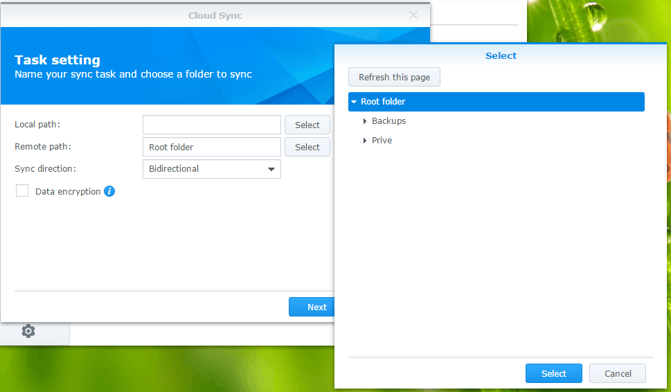

  • BaZnGaNL
  • Laatst online: 27-11 17:40
Hooglander1 schreef op dinsdag 10 november 2015 @ 09:42:
Deze optie heb je niet in DSM 5.2? Indien niet, wel in DSM6 beta
Heb jij hier ingesteld dat hij in STACK naar een aparte map sync? Zo ja, hoe heb je dat voor elkaar gekregen? Krijg het niet voor elkaar... Nu sync hij alles naar de root van STACK.
Jewel 4 Kids voor leuke haarknipjes voor baby's & kinderen, Chunks en de nieuwste rage van Loom Bands!
  • Hooglander1
Hooglander1
Zot intellegent
BaZnGaNL schreef op dinsdag 10 november 2015 @ 15:39:
Eerst in Stack een map aanmaken, dat kan niet in de interface van Synology. Zodra die er is kan je hem selecteren tijdens het aanmaken van de share. Naderhand wijzigen lukt mij ook niet zie ik nu.
  • BaZnGaNL
Hooglander1 schreef op dinsdag 10 november 2015 @ 15:42:
Dus bijvoorbeeld: https://jouwusername.stackstorage.com/remote.php/webdav/test
Hierin is "test" een map. Zo moet het dus werken? Of zie ik dit verkeerd? Draai btw DSM 5.2

  • Hooglander1
Hooglander1
Zot intellegent
BaZnGaNL schreef op dinsdag 10 november 2015 @ 15:50:
Nee, ik zie het volgende:
Afbeeldingslocatie: http://tweakers.net/ext/f/675Vd1ZLUhKOErjbLxdH9pk0/full.png

Hooglander1 schreef op dinsdag 10 november 2015 @ 16:17:
Dat word upgraden naar DSM6 beta dan gok ik ;)
Denk dat ik toch maar wacht totdat DSM 6.0 officieel uit komt. Of ervaar jij geen problemen?

BaZnGaNL schreef op woensdag 11 november 2015 @ 09:27:
Geen enkel probleem, maar ik heb eigenlijk nooit problemen gehad met de beta versie's van Synology.
