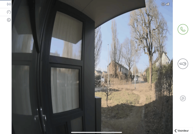

@Timmy269 ik zie geen plaatje. De DooBird neemt een foto zodra iemand belt, dit beeld is later terug te kijken. De laatste 20 foto's worden bewaard. Er wordt geen filmpje gemaakt. Wel kun je als iemand de bel bedient overal ter wereld de beller te woord staan.
Als ik de foto kan zien kan ik misschien je vragen verder beantwoorden.

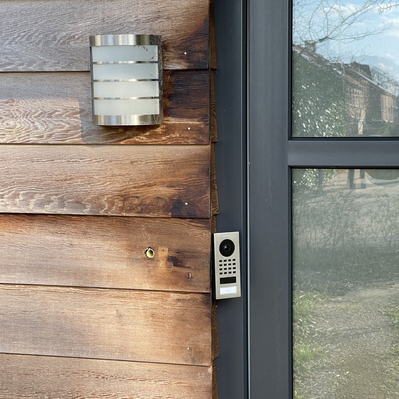

Even mijn ervaringen.
Wij hebben een half jaar geleden alweer ons “nieuw” huis ingrijpend verbouwd en ik heb er een Loxone installatie in gezet. Het leek me wel handig om daar ook een wat intelligentere deurbel aan te hangen en kwam dus op de Doorbird uit.
Afgelopen weekend geïnstalleerd. POE+ injector TP-Link TL-POE150S gekocht.
Installatie ging eigenlijk erg gemakkelijk. Netwerkkabel had ik al liggen.
Gelukkig zitten er superfijne klemconnectortjes bij waarmee je de CAT5 adertjes kan verbinden met de Doorbird. Geniaal! Het kostte wel 2 klemmetjes voor ik doorhad hoe het werkte. Je moet echt enorm hard op dat oranje dekseltje duwen om de kabeltjes samen te klemmen waarna het ook echt niet meer los gaat.
Doorbird kwam na aansluiten netwerkkabel meteen tot leven.
App geïnstalleerd. Deze vond de Doorbird meteen. Inclusief de camerafeed welke direct zichtbaar was. Ik had wel een probleem met de internetverbinding, hij kon geen verbinding maken. De push notificaties werkten toen nog niet, al weet ik niet zeker of het daar aan lag. Omdat ik een ongebruikelijke configuratie heb, namelijk Microsoft TMG server als firewall, dacht ik dat daar het probleem zou zijn. Na bekijken van de log zag ik dat de Doorbird zich niet helemaal aan de http standaarden houdt, en daarom de verbinding mislukte. Nadat ik dit had aangepast werkte de verbindind wel en kon ik de instellingen in. Uiteindelijk heb ik de push notificaties ook werkend gekregen.
Nog twee opmerkingen.
Ik vind de “ringtones” in de app op iOS niet hard genoeg.
En de korte vertraging als je wil gaan spreken is irritant. Daar moet je echt rekening mee houden anders valt de 1e, 2e seconde weg van wat je zegt.

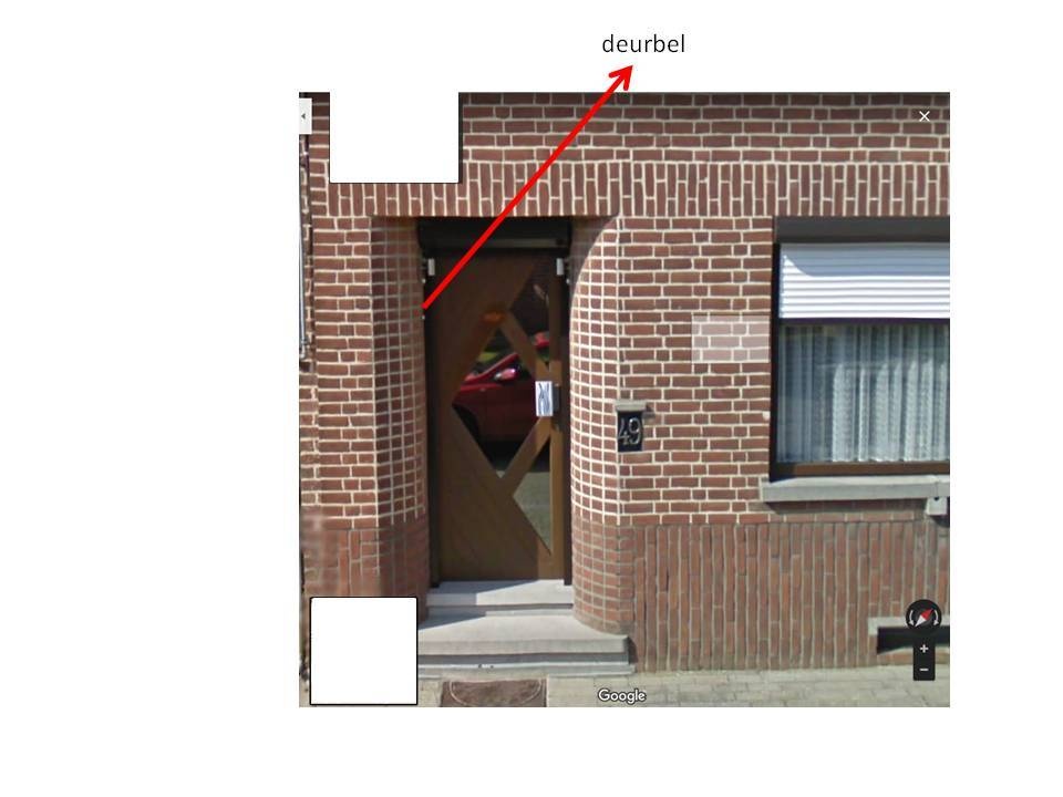

anyway, zeer interssant topic, ik had interesse in deze : doorbird "d2101kv" + nog een doorbird binnenpost
Maar ik heb maar 1 UTP liggen naar de stroomkast, ook vanuit mijn elektrisch slot van de deur 1 utp naar de stroomkast
dus zoals ik het hier lees, heb ik maar 6 draadjes nodig van de UTP? die naar de doorbird gaat ?
4 draadjes voor zowel DATE+POE
2 draadjes voor het eletrisch slot
2 draadjes over
dat spaart me dus een extra din rail voeding uit!?
Vraag1: ben ik correct? heeft iemand het aansluit schema van deze 4 draadjes zowel aan doorbird kant + switch kant?
Vraag2: Alsook, ik wil ook nog een extra doorbird binnenpost
moet ik hier alleen de POE op aansluiten? want als ik de deur wil opendoen, gaat hij dan via het netwerk een signaal geven naar de buitenpost die op zijn beurt dan de deur opendoet?
of moet ik ook op de binnenpost de relais aansluiten aan de achterzijde die naar de deur gaat?
dus dan weer hetzelfde principe van de 6 draadjes zoals de buitenpost
Vraag3: Wat met veiligheid met het deurslot? Als ze mijn buitenpost van de muur afnemen en de 2 contacten met elkaar verbinden, dan gaat de deur open? of is het toch niet zo eenvoudig?
Vraag4: is een continu internet verbindig noodzakelijk? of gaat het ook via wifi/lan? stel dat het internet uitligt, maar er is nog wifi, krijg ik dan een boodschap op de smartphone? Werkt ook de binnenpost nog zonder internet?
Vraag5: ik ga ook integreren via Home Assistant, kan de API ook het deurslot opendoen? of is vanwege security niet toegelaten?

@NoFate dat zijn wel heel veel vragen je zou eens contact kunnen opnemen met Doorsafe.
Je hebt genoeg aan POE (geen extra voeding nodig)
Je loopt idd risico als je je deuropener aansluit op je doorbird

bedankt @psy , bedoel je dan dat ik genoeg heb aan POE voor de binnenpost? op de binnenpost moet ik dan niet nog een de deur relay aansluiten? zoals op de buitenpost ?
want als ik de buitenpost volgens de regels zou aansluiten, dan heb ik 10 draden nodig 8+2
8 x UTP voor POE en data
2 x UTP voor de relay van de deur
dus 2 UTP kabels
daarom mijn vraag ook of het effectief over 6 draden gaat gaan (4 POE+DATA) + 2 voor relays, want dit staat nergens omschreven, behalve in het forum hier
[ Voor 10% gewijzigd door NoFate op 22-10-2020 15:17 ]
  • psy
  • Laatst online: 05-10 21:10
psy
Nee de buitenpost heeft 4 draden gecombineerd voor POE en data, niet 8.
En daarnaast optioneel dus 2 draden voor je deuropener.
NoFate schreef op donderdag 22 oktober 2020 @ 15:20:
ok, wel jammer dat dit nergens omschreven staat :), want als ik het koop en het zou nog niet werken :(
moet ik de binnenpost ook de de relays aansluiten voor de deuropener? of gaat dat commando over LAN naar de buitenpost die dan de deur schakelt?
Ik kan het zo snel niet terugvinden, maar het lijkt vrij idioot dat je ook nog eens op de binnenpost de deuropener moet aansluiten ALS je de buitenpost ook al hebt verbonden met de deuropener.
Je kan het wellicht beter omdraaien. Dus de deuropener aansluiten op de binnenpost, dat is veiliger, want daar kunnen ze van buitenaf niet bij.
En dan in de config e.e.a. aangeven.
Maar voordat je zulke spullen besteld zou ik zeker eerst informeren of deze theorie klopt.

ok , confirmed van doorbird zelf, 4 draadjes is genoeg voor POE! perfect
We use the PoE standard 802.3af Mode A which does only use 4 wires. More precisely pin 1,2,3 and 6. The additional 4 wires can be used for other purposes like relay activation and so forth.
dus draadjes over voor de relay
ook idd hun tip was de deuropener aan de indoor te hangen voor tamper beveiliging

De intercom (Doorbird D1101V) heb ik opnieuw besteld en vandaag geïnstalleerd. Het kostte wel even werk, omdat ik ‘m niet recht maar onder een hoek wilde installeren. Dus moest ik een blokje hout op maat maken voor achter de intercom,
Nu het klaar is ben ik blij dat dit allemaal werkt zoals ik het wil hebben. De bestaande bel werkt. Weliswaar niet zoals een gewone beldrukker, waarbij de bel klinkt zolang je de knop indrukt, maar hij klinkt een instelbare tijd (in seconden in te stellen vanaf 1 sec), of je de knop nu kort of lang indrukt.
Je bel wordt dus aangestuurd door een relais in de Doorbird. Dat betekent dat als die Doorbird niet gevoed wordt (ik voed ‘m via POE), dan doet je gewone bel het ook niet. Dat is wel goed om te weten.
De app (ik heb ‘m op iPhone en iPad) werkt uitstekend. Je kunt ‘m niet alleen laten reageren als er aangebeld wordt, maar –als je wilt– ook als er iemand gedetecteerd wordt. Dan kan je nog instellen tot welke afstand er gedetecteerd wordt en in welke richting: komend, gaand of beide.
@Stef2020
Het beeld is prima te noemen, wat niet vreemd is met een full-HD camera. Ook ‘s avonds is het zicht goed te noemen. Daarbij moet ik wel aantekenen dat ik een lantaarnpaal voor de deur heb staan. Maar ook zonder lamp aan is het zicht in de nis bij de voordeur goed. En ook in de avond is het (zolang je IR niet aan zet) kleurenbeeld. Dat zag ik net aan een auto die hier wegreed en waar ik de rode achterlichten zag.
Zet ik dan de infrarood verlichting aan, dan is dat nog beter. Wat het bereik van die infrarood is als je buitenaf in het pikkedonker is weet ik niet, maar ik verwacht dat je wel tot een meter of twee en misschien nog wel verder kunt kijken.
Ik heb de intercom intussen wel al gekoppeld aan mijn Fritzbox, zodat bepaalde toestellen overgaan wanneer er aangebeld wordt, zodat je ook meteen verbinding met de intercom hebt. Dat is wel een erg fijne functie, vooral voor mijn vrouw die haar atelier achter in de tuin heeft.
Een beeldverbinding moet daarbij mogelijk zijn, maar die heb ik nog niet gemaakt; nog niet aan toegekomen.
Je kunt een beeldverbinding hebben naar een draadloos toestel van de Fritz als er aangebeld wordt, maar je kunt de camera ook permanent beeld laten geven als je ergens bijvoorbeeld een monitor op wilt hangen om het zicht van de camera constant weer te geven.
En dan moet het mogelijk zijn om te koppelen met de eigen NAS. Ik gebruik een QNAP. Dat is iets wat ik ook wel wil gaan maken, maar ik ben bang dat dit nog wel even gaat duren voordat ik daarvoor tijd heb. Teveel andere dingen te doen. ;)
En dan moet ik kiezen tussen continu opnemen, of een beeldje per X seconde, of alleen bij detectie. Maar dat zijn dus keuzes voor later.
Ik hoop dat anderen hier wat aan hebben. De Doorbird D1101V is niet goedkoop, maar bevalt me uitstekend. De fabriek maakt een goed apparaat en beknibbelt niet op kwaliteit van onderdelen of afwerking en levert werkelijk álles mee wat je maar nodig zou kunnen hebben, van schroeven en pluggen voor bevestiging tot allerlei snoertjes en schroevendraaiertjes voor montage van de bedrading en het front.
Het resultaat is een degelijke en nette intercom met veel mogelijkheden, goede geluidskwaliteit, goed beeld en werkelijk van alles is instelbaar naar je wensen.

Ander idee is goede verlichting aanbrengen bij de DoorBird, bij mij hangt er een gu10 spot vlak naast. De beelden zijn dan in het donker wel acceptabel.
Ik heb een toegangshek waar nu nog een Doorbird D1101FV hangt en een beetje gek om daar continu zelf een lamp aan te knallen haha.
Er is ook teveel tegenlicht van straat verlichting verderop wat het beeld niet beter maakt.
Ik heb tijdelijk mijn nieuwe Unifi daar gehangen op die plek maar die geeft beduidend beter beeld inclusief audio.
De Intercom van Unifi gebruikt dezelfde 4K camera dus ik verwacht daar hetzelfde van. Het apparaat is wel bizar groot maar wel duidelijk ook omdat het formaat voornamelijk door het grote touchscreen scherm komt.
