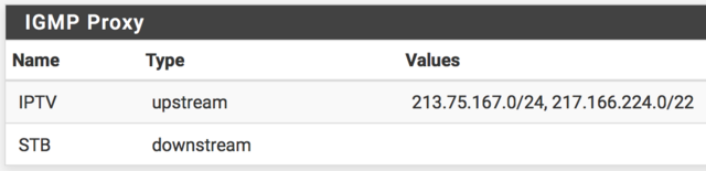

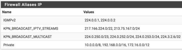

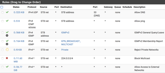

|sWORDs| schreef op woensdag 3 oktober 2018 @ 00:19:
Klinkt als 217.166.224.0/22.
Dan krijg je dus zoiets:
Alias:
IPTV rules:
STB network rules:
Ik ben inmiddels over op KPN glasvezel en heb nu mijn NTU > PFsense > 48 port Ubiquiti Unifi switch gekoppeld. Internet gaat prima, maar IPTV krijg ik even beeld en vervolgens gaat het haperen en krijg ik een melding dat ik van zender moet wisselen.
Heb de blog van Venxir gevolgd, maar dat lijkt niet meer te werken door alle aanpassingen vanuit KPN? Heb ook meerdere van jouw posts van afgelopen maanden proberen te reproduceren. Maar snap niet waardoor ik nu op deze storing kom.
Mijn LAN staat op 10.0.0.0. Waarbij ik vaste IP's geef aan de range tot 10.0.0.100 en vanaf 10.0.0.100 voor de niet static gemapte DHCP leases.
Wat moet ik dan nu bij IGMP proxy invullen voor upstream en downstream? Ik zag dat je downstream leeg hebt gelaten. Upstream zie ik de ene keer de 2 IP's van KPN genoemd worden, maar dan ook de ip-range voor je VLAN4. Bij mij is VLAN4 gateway 10.225.36.1 en het IPv4 adres 10.225.36.111. Moet ik dit dan nog meenemen in mijn IGMP proxy?
En is het misschien toch niet handiger om mijn Unifi switch de IGMP snooping te laten doen? Zou deze als "domme" switch moeten functioneren en de Pfsense box alles laten afhandelen? Zou dit moeten werken?
Ben echt even lost door alle verschillende instructies en tutorials, dus hopelijk wil je mij even de goede kant op sturen.

Kayl schreef op donderdag 18 oktober 2018 @ 22:09:
Downstream kan leeg of 10.0.0.0. VLAN4 range is niet nodig (doet niets). Gebruik je wel pfSense 2.4.3 of laat je de VLANs door de switch doen met 2.4.4 (en is het geen upgrade)?
IGMP Snooping is aan te raden, als dit niet aan staat moet je op zijn minst multicast toe staan (vaak standaard uit op managed switches). Als je snooping gebruikt even opletten met quickleave, als er achter een poort meerdere IGMP devices zitten moet quick/fast leave uit, aan bevolen is aan en dan er voor zorgen dat er nooit twee op een poort zitten (moet met 48 poorten wel lukken).

tweakhunter schreef op vrijdag 19 oktober 2018 @ 12:56:
Zijn er meer mensen bij wie alles werkt behalve het binnenhalen van EPG gegevens?
Na aanpassing van de IGMP proxy werken alle zenden, opnemen werkt en al dat soort fratsen. Ook netflix en dergelijke via de kpn ontvanger werkt. Enkel het ophalen van de EPG werkt niet in routed mode. Wanneer ik de box tijdelijk naar bridged mode zet lukt het. Iemand een idee wat ik hier fout doe?
Ook EPG moet gewoon werken in routed mode, werkt hier ook prima via mijn pfSense setup.
Wat is de exacte configuratie die je gebruikt?

  • Thralas
  • Laatst online: 20-11 10:58
Je hebt waarschijnlijk de oude upstream uit je IGMP proxy config gegooid. Niet doen.

Ja die krijgen de config vanuit KPN. Of die hebben bepaalde opstartscripts. Daarnaast als je dit niet wilt moet je gewoon de EB gebruiken.
  • ik222
ik222
DizzyWeb schreef op zaterdag 20 oktober 2018 @ 17:29:
Heb "helaas" de alles-in-een instap met verhoging naar 100/100... Dus geen verhoging.
Maar wat ik me afvraag, bij zo'n wijziging zoals laatst in de igmp proxy configuratie, hoe krijgen experiaboxen dat door? Krijgen die een update gepushed? Hebben die een config die sowieso werkt?
Doet nogal af aan de WAF als eens in de zoveel tijd ik eerst het internet af moet struinen voor de tv gekeken kan worden. Zou zoveel makkelijker zijn als dit geautomatiseerd kan gebeuren.
KPN kan inderdaad configuratie pushen naar die dingen.
Maar in dit geval gok ik dat die EB's gewoon 0.0.0.0/0 als upstream in de configuratie hebben staan en geen strikte firewall geconfigureerd hebben staan op de ITV interface. Als je dat zo configureerd in combinatie met de routes via DHCP hoeft je vrijwel nooit wat aan te passen.
Dat kan dus ook op je eigen router. Alleen zelf vertrouw ik het ITV netwerk niet volledig. Dus die IGMPProxy upstream op 0.0.0.0 zetten zou ik gewoon doen maar ik zou zelf wel altijd je firewall toch enigzins dichthouden, ook al moet je dan soms wat aanpassen.
Neemt niet weg dat er hier ook configuraties voorbij komen die bij elke kleine wijziging aangepast moeten worden terwijl het wat betreft veiligheid niets meer toevoegt. Je moet dus een balans vinden.

Iemand enig idee waar mijn probleem aan kan liggen met routed IPTV van kpn over glasvezel? Ik heb een eigen mikrotik router geconfigureerd met een igmp proxy. Alles lijkt gewoon te werken. Echter loopt het beeld na 2 sec vast voor een korte periode, loopt dan nog even door waarna de melding komt dat ik na een andere zender moet zappen en terug. Als ik dat herhaal gebeurd weer hetzelfde. IGMP proxy is actief, decoder krijgt juiste ip adres. Configuratie heb ik op basis van netwerkje.com gedaan
  • ik222
ik222
Dat betekent dan echt dat IGMP niet goed werkt. Mogelijke oorzaken:
- Niet de juiste upstream subnets geconfigureerd in IGMPProxy. Let daarbij op dat je er daar inmiddels 2 nodig hebt, KPN heeft er laatst een extra in gebruik genomen en in veel howto's is dat nog niet bijgewerkt. Je moet daar nu zowel 213.75.0.0/16 als 217.166.0.0/16 hebben staan.
- Firewall
- Eventuele switches tussen je router en STB waarop IGMP snooping niet goed geconfigureerd is.
[ Voor 8% gewijzigd door ik222 op 07-11-2018 18:55 ]
  • Oranje Banaan
  • Laatst online: 03-11 15:41
ik222 schreef op woensdag 7 november 2018 @ 18:53:
- Firewall
Thanks! Ik had een ander ip adres erin staan bij een van de proxies. Nog een 10.142.x.x adres. Nu werkt het gelijk!

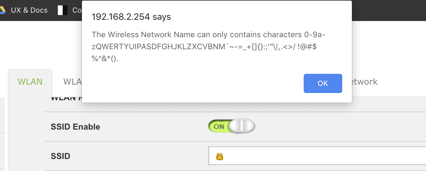

  • MoietyMe
  • Laatst online: 26-07 09:31
MoietyMe
zij/haar
Afbeeldingslocatie: https://tweakers.net/ext/f/whB1UwgpkPUxTywMpNJkaSzX/full.png
Afbeeldingslocatie: https://tweakers.net/ext/f/5qcR0NsVXk5WXLLIql3bNAOi/thumb.png
Nee lekker die Experia Box v10A 8)7

Wat een wereld probleem 7(8)7 Doe je toch lekker een zonder spatie...... :F

Convoy schreef op maandag 19 november 2018 @ 18:39:
Het is toch onzin dat je geen spaties mag gebruiken? Nog niet eerder een router tegen gekomen waar dat een probleem was.
Dat je geen emoji mag gebruiken in je SSID is geen ramp maar ook onzinnig.
