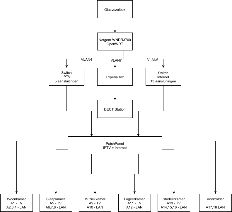

Goedemorgen!
Ik heb KPN Glasvezel aangesloten mbv netwerkje.com, https://rutten.me/technology/openwrt-en-xs4allkpn/ en http://www.hermanvandrie..../13-netgear-wndr3700-v1v2 :)
Ik heb dus een WNDR3700v1, met OpenWRT. De ExperiaBox hangt wel in mijn meterkast, maar is niet aangesloten.
Vanuit de WNDR gaat de IPTV port naar een switch en van hier gaat het via een patchpaneel naar boven.
Alles werkt op zich prima, alleen heb ik soms last van laggende beelden bij het bekijken van opgenomen HD Glasvezel kanalen. Dan stopt het beeld even met bewegen, maar gaat het geluid wel door. Ik merk het voornamelijk op de tv in de slaapkamer, maar laatst ook op de tv in de woonkamer.
Herkennen jullie iets dergelijks? Is er nog niets van QoS in te stellen? Is dat handig?
Als nodig, kan ik mijn /etc/config/network posten.

Ben.Hahlen schreef op woensdag 21 oktober 2015 @ 07:54:
Goedemorgen!
wat zit er nog meer aan die switch? Klinkt als igmp issue

  • Ben.Hahlen
  • Laatst online: 19-11 22:31
magneet schreef op woensdag 21 oktober 2015 @ 11:26:
Zie onderstaand plaatje. De ExperiaBox is dus niet aangesloten. Verder nog een Sonos Bridge op de laatste poort van de WNDR aangesloten.
Afbeeldingslocatie: http://www.benweb.eu/tmp/tweakers/netwerk_setup.png

Ben.Hahlen schreef op woensdag 21 oktober 2015 @ 12:15:
En als jr alle apparaten uit de "TV Switch" haalt, behalve 1 TV en die test. Bestaat het probleem dan nog?

sl1000 schreef op zaterdag 24 oktober 2015 @ 22:49:
Sowieso moet je locale interne subnet als altnet gespecificeerd staan. In plaats daarvan zie ik het 10.250 subnet staan? Dat hoeft nu juist niet als altnet gespecifeerd te staan.
Zal mijn firewall regels nog even vergelijken met jouwe, maar begin hier eens mee :-)
Ah, dat had ik nog niet opgemaakt uit de handleiding ;) maar, helaas heeft dat het probleem nog niet opgelost. Die eerdere meldingen van ignoring request zijn wel verholpen inderdaad, maar iptv houdt nog steeds na enkele minuten probleemloos spelen ineens op. Ik krijg nu vlak voor iptv ermee ophoudt "IGMP Leave received for unknown group 224.0.0.251", en daarna wel weer "sending IGMP query to 224.0.0.1 on bridge-local" maar het beeld hervat niet.
Denk overigens dat er nog iets meer niet helemaal goed gaat, want de speedtest van kpn komt tijdens tv kijken niet boven de 2 mbit uit ...

tw1light schreef op zaterdag 24 oktober 2015 @ 23:18:
Ik vermoed dat er een firewall regel te strak staat. Kun je de werkelijke regels eens posten?
Feitelijk mag alle udp vanaf het interface op vlan4 naar binnen naar 224.0.0.0/4
Zie ook mijn post hier voor inspiratie: sl1000 in "[KPN Glasvezel] Ervaringen & Vragen Topic - Deel 2"
(Openwrt, maar de basics blijven hetzelfde)
  • Thralas
  • Laatst online: 21-11 13:49
VIa WiFi zeker? Dan zul je WiFi-adapter uit de bridge waar je TV ook op zit moeten halen. Klinkt alsof je je WiFi-flood met IPTV multicast traffic, dan verzuipt 'ie inderdaad.
Of misschien handiger: TV-doos(jes) op 1 bridge zetten, en daarop IGMP-proxyen.
  • sl1000
  • Laatst online: 05:33
Thralas schreef op zaterdag 24 oktober 2015 @ 23:57:
Microtik support nog steeds geen igmp-snooping, of wel? Verklaard inderdaad een flinke performance impact door het flooden van de interface
  • Thralas
sl1000 schreef op zondag 25 oktober 2015 @ 00:02:
Mikrotik support nog steeds geen igmp-snooping, of wel? Verklaard inderdaad een flinke performance impact door het flooden van de interface
Nope. Van het lijstje MikroTik-eigenaardigheden is dit toch wel de meest pikerende. Volgens mij is het onder Linux een kwestie van een sysfs knob even goedzetten (voor bridges, lastiger voor de HW switch) - what gives, MikroTIk?
  • tw1light
  • Laatst online: 21-11 14:31
tw1light
I'm alive
sl1000 schreef op zaterdag 24 oktober 2015 @ 23:50:
Klopt idd met de WiFi, daar moet ik zelf wel uit zien te komen.
Denk ook dat t een goeie call is geweest wbt firewall, zie veel verkeer binnenkomen op die rule nu ik 224.0.0.0/4 open heb gezet. Tv houdt er alleen nog steeds mee op na enkele minuten :-(
Heb de firewall rules hieronder staan, en ook de relevante (denk ik) info wat betreft de igmp proxy. Het gekke is toch dat het een tijdje wel werkt, en dat in de logs ook steeds berichten als "RECV IGMPv2 membership report from *ip adres iptv kastje* to 224.3.2.6 on bridge-local" staan. Ook terwijl het beeld bevroren is en er nu in beeld staat dat de zender niet beschikbaar is komt er in de logs "RECV IGMPv2 membership report from *ip adres iptv kastje* to 224.3.2.6 on bridge-local" nog steeds binnen.

  • Thralas
Even redeneren: je krijgt wel TV, dus de membership report van je TV naar IGMP proxy gaat goed, en van proxy naar upstream ook.
Enige waar het dan m.i. nog fout kan gaan is zodra upstream je een membership query stuurt, en je IGMP proxy die niet beantwoordt. Heb je de packet sniffer al een op je IPTV vlan of downstream (ri. bridge-local) gezet? Daar moet je kunnen zien waarom de stream ophoudt.
Ik heb in m'n oude config de volgende (lompe) rule staan:
add chain=input comment="[iptv-> router]" dst-address=224.0.0.0/8 in-interface=ether2-iptv
Jouw rule op die range allowed enkel UDP, ik denk dat het daar misgaat (IGMP valt buiten de boot, en daarmee de query van upstream). Gooi anders een LOG voor je DROP op de INPUT chain :)
Verder zie ik dat je quick-leave aan hebt staan. Zou problemen op kunnen leveren met >1 devices, is hier waarschijnlijk niet aan de orde, maar ter volledigheid benoem ik het toch even..
[ Voor 69% gewijzigd door Thralas op 25-10-2015 00:53 ]
  • sl1000
Thralas schreef op zondag 25 oktober 2015 @ 00:52:
Mijn filter laat ook alleen udp toe en dat werkt prima.
Eigenlijk lijkt dit gewoon op het klassieke symptoom waarbij de igmpproxy helemaal niet aan staat. Dan bevriest de tv ook na 2 seconden beeld.
Misschien dat pogostokje het foutje ziet. Ik ben op dit tijdstip niet de scherpste meer, sorry (kan ook aan de halflege fles single malt liggen die hier naast me staat :X )
Zal morgen eens verder denken als je het nog niet opgelost hebt tegen die tijd.

Het lijkt er idd nog het meeste op dat er iets met het vernieuwen van de igmp membership niet helemaal goed gaat. Het beeld houdt zeker enkele minuten ipv 2 sec. probleemloos aan, dus zo'n rigoreus probleem met de igmp proxy denk ik zelf eigenlijk niet aan. De log op de drop in de firewall levert nog niks op, zal eens met de packet sniffer aan t werk.
  • sl1000
Ah, "enkele minuten" had ik gemist. Dacht dat het enkele seconden was.
Ben benieuwd wat het issue is.

  • tw1light
tw1light
I'm alive
sl1000 schreef op zondag 25 oktober 2015 @ 11:37:
Yes inderdaad. Ha daar ben ik ook erg benieuwd naar ;) wat ik opmaak uit de capture is dat zolang het beeld loopt de source 213.75.167.6 is en destination 224.0.251.125. Na de laatste daarvan krijg ik nog twee packets van 10.250.6.70 naar 213.75.119.125 en twee vice versa, daarna nog een ARP met een who has 10.250.0.1 request en dan houdt het op met de stream
Heb nu in de firewall al het inkomende verkeer op vlan1.4 maar toegestaan, dat lijkt het probleem te verhelpen. Nu maar even kijken welke ip range specifiek daar toegestaan moet worden. Dank voor het meedenken, zonder was ik er niet uitgekomen.
[ Voor 18% gewijzigd door tw1light op 25-10-2015 15:29 ]

schumi1986 schreef op zondag 25 oktober 2015 @ 15:52:
Dus het is gewoon vanuit de ntu naar de r7000 en dan hoort het al te werken?
Zou wel ideaal zijn, mijn meterkast hangt behoorlijk vol.
Telefoon gebruik ik toch niet :)
Nou ja, wel even de VLAN's instellen :P. Maar voor de rest is het simpel, VLAN voor internet toegewezen aan 3 poorten en 1 poort voor IPTV.

The Wizard schreef op zondag 25 oktober 2015 @ 17:38:
En je hebt IPTV ook gewoon werkend? Hmm interessant! Zou je eens een printscreentje van je (VLAN) settings willen plaatsen? Misschien moet ik het toch maar ens gaan doen :9~
[ Voor 20% gewijzigd door kgb545 op 26-10-2015 07:32 ]
  • The Wizard
  • Laatst online: 21-11 15:11
The Wizard
Moderator Mobile
IPTV werkt uitstekend, heb gewoon een switch erachter staan met 3x STB.
Afbeeldingslocatie: https://dl.dropboxusercontent.com/u/25854502/Screenshot_20151026-100715~2.png

The Wizard schreef op maandag 26 oktober 2015 @ 10:13:
Thanks, en dan heb je vast bij Advanced -> Setup -> WAN setup de optie "Disable IGMP Proxying" aangevinkt? Hmm dit ga ik binnenkort zeker proberen!
Ik twijfelde vooral omdat je bij de R7000 geen "tagged/untagged" opties kon instellen, maar blijkbaar gaat dat bij deze router automatisch.
  • jschoorl2
  • Laatst online: 10:02
Heb ook de r7000. Met de laatste stock firmware werkt het instellen van vlans prima, heb de r7000 direct aan de ntu gehangen. Igmp proxy ivm iptv heb ik nog niet geprobeerd.
Wilde gisteren echter de laatste dd-wrt erop zetten, met de eerder geposte settings werkte dit, echter bij een reboot werden alle instellingen elke keer gewist. Kong /dd-wrt.v24-K3_AC_ARM_R7000
Welke ddwrt gebruiken jullie voor de r7000?
Wil ddwrt gebruiken omdat ik vpn PIA op de router wil draaien.
  • The Wizard
The Wizard
Moderator Mobile
kgb545 schreef op maandag 26 oktober 2015 @ 17:48:
Yep, die staat aangevinkt :).
