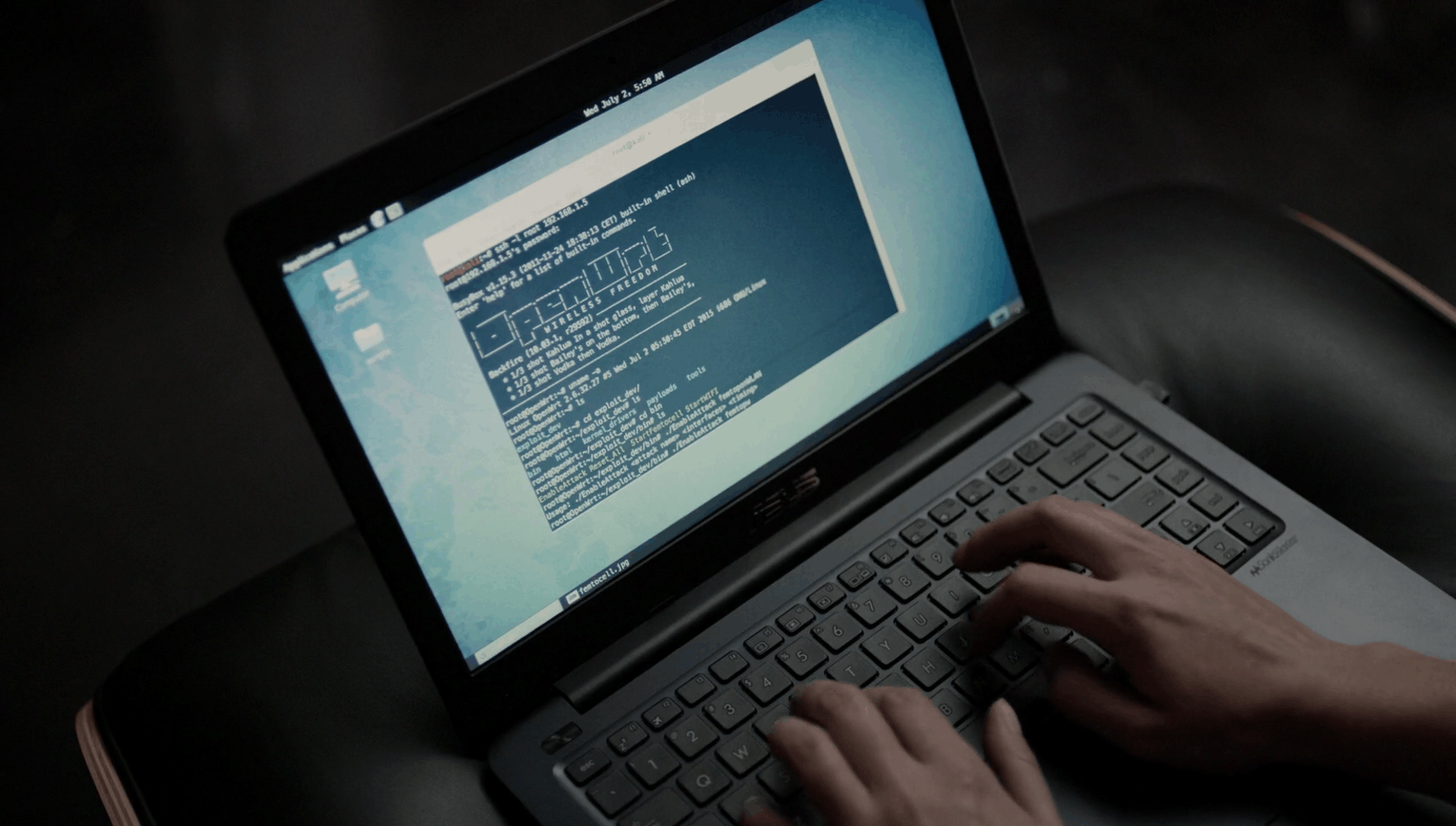

Bait for wenchmarks
Afbeeldingslocatie: https://tweakers.net/ext/f/HkAioxdwN7Etn9XtRcAewrDg/medium.png
Kwam ik zojuist tegen in Mr. Robot :D
Gewoon een heel grote verzameling snoertjes
