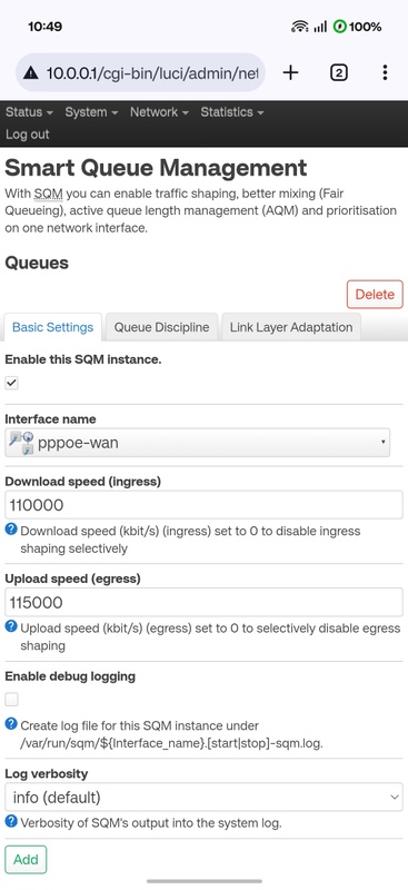

Er zijn vast meerdere rivieren die naar de zee stromen, maar hier één manier om 't te doen.
Ik weet niet of je al SQM toepast, doe je dit niet dan zou je dit op de interface die je voor gasten gebruikt kunnen doen.
In onderstaande screenshot pas ik het zelf toe op de PPPoE-wan interface
Afbeeldingslocatie: https://tweakers.net/i/rqjbdP60E8RnA02ywXGYGGvRsRw=/x800/filters:strip_icc():strip_exif()/f/image/YwRXhryJMcdLRxUEHmUBvCaR.jpg?f=fotoalbum_large
Hier info over het installeren en instellen.
