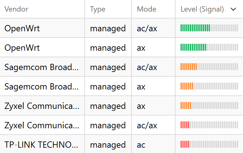

In OpenWrt kun je het wireless MAC-adres per radio aanpassen. Ik heb de prefix veranderd in 20:05:B6, dit adresblok is sinds mei 2024 geregistreerd door OpenWrt. Hoewel de hardware niet geleverd is door OpenWrt geeft het toch een wat realistischer beeld van de router dan simpelweg de naam Asus.
Een deel van een wifi-scan met Netspot:
Afbeeldingslocatie: https://tweakers.net/i/5zJF3_D7-lSWhhOknzFpU5-W6L4=/fit-in/4000x4000/filters:no_upscale():strip_exif()/f/image/0zYSLc8ix6EqAsMXwDkc9fyS.png?f=user_large
