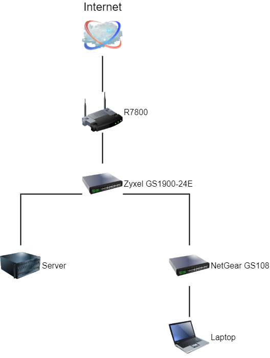

Audione0 schreef op dinsdag 14 september 2021 @ 17:30:
Goedemiddag mensen.
Vandaag 21.02 voor mijn linksys WRT32x geinstalleerd. Ging allemaal goed, echter kan ik in UI geen Vlan aanmaken.
Bij 19.07.08 in te stellen onder "network--->Switch" en dan add new Vlan. Bij 21.02 kan ik dit echter niet vinden.
Iemand een suggestie? Ik ben inmiddels weer terug naar 19.07.08
Audione0 schreef op dinsdag 14 september 2021 @ 20:50:
Ik ga morgen eens kijken. De vrouw is terug van haar werk en wilt Netnix kijken, dus nu weer even terug naar 19.07.08.
Inmiddels is het mij gelukt om een Vlan op te zetten en met het internet te verbinden door onderstaande gedaan te hebben. Op alle LAN poorten heb ik nu verbinding.
Afbeeldingslocatie: https://i.ibb.co/5RLz50d/1.jpg
Afbeeldingslocatie: https://i.ibb.co/CPfBdhP/2.jpg
Afbeeldingslocatie: https://i.ibb.co/KDfhTmB/3.jpg
Afbeeldingslocatie: https://i.ibb.co/8gGdQnS/4.jpg
Nu krijg ik Wifi niet werkend. De wifi radio's worden gezien, alleen als ik het wachtwoord op de client invoer krijg ik geen connectie. Ik weet zeker dat ik het juiste wachtwoord heb ingevoerd.
1x is het gelukt, maar krijg geen internet mogelijkheden...

Nee, wacht, ff een plaatje:
Afbeeldingslocatie: https://www.benweb.eu/tmp/tweakers/SimplifiedNetwork.png
Zo zitten de verbindingen. In theorie zou het verkeer van de Laptop naar de Server niet via de R7800 moeten lopen, maar daar twijfel ik nu dus aan 8)7

Ben.Hahlen schreef op maandag 29 november 2021 @ 12:01:
Als je over je getekende lijnen niet meerdere VLAN's hebt lopen dan zou het verkeer alleen door je switches moeten lopen.

Muis666 schreef op maandag 29 november 2021 @ 12:13:
Ik heb alleen maar de "standaard" VLAN's voor KPN gedefinieerd in de router, maar die voor IPTV en VOIP kunnen er in principe uit (heb tegenwoordig internet-only)

Ben.Hahlen schreef op maandag 29 november 2021 @ 12:25:
OK. Sommigen segmenteren ook nog hun LAN netwerk (opdat bijvoorbeeld WiFI guests echt niet bij je andere machines kunnen komen). Maar dat is bij jou dus niet het geval. Dus dan lijkt de bottleneck bij je server of laptop te liggen.
Of benader je de server via een publiek IP en port forwardings? Dan gaat het verkeer wel via je router.
Mee eens.
Reden is voornamelijk omdat ik al wat Unifi AP's heb en dat graag meer "geïntegreerd" wil hebben.
Dan zou de R7800 even los moeten koppelen van de TP Link. Je server zou dan nog gewoon bereikbaar moeten zijn. Weet je zeker dat de server zelf niet de flessenhals is?

Muis666 schreef op maandag 29 november 2021 @ 12:30:
Nee, dat is nog een dingetje op de To-Do :)
Ik benader de server via interne hostname, dus geen port forwardings oid.
Videopac schreef op maandag 29 november 2021 @ 12:32:
Server staat hier: inventaris: Gandalf the White
Net even een testje gedaan met het kopiëren van 2 grote files tegelijk en toen kwam ik rond de 700Mbps uit, dus dat zit wel redelijk goed.
