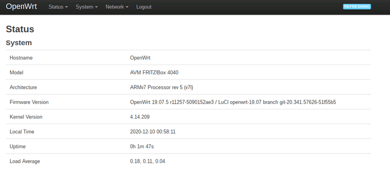

  • DG-COMSYS
  • Laatst online: 27-02-2023
Al in test draaiend op Fritz!box 4040 ;)
Afbeeldingslocatie: https://tweakers.net/i/n8uMRg_q6QzH7AfZR1BwdTgNXn8=/800x/filters:strip_exif()/f/image/g6H5nuPPI3LhowQ1OCan41Ic.png?f=fotoalbum_large

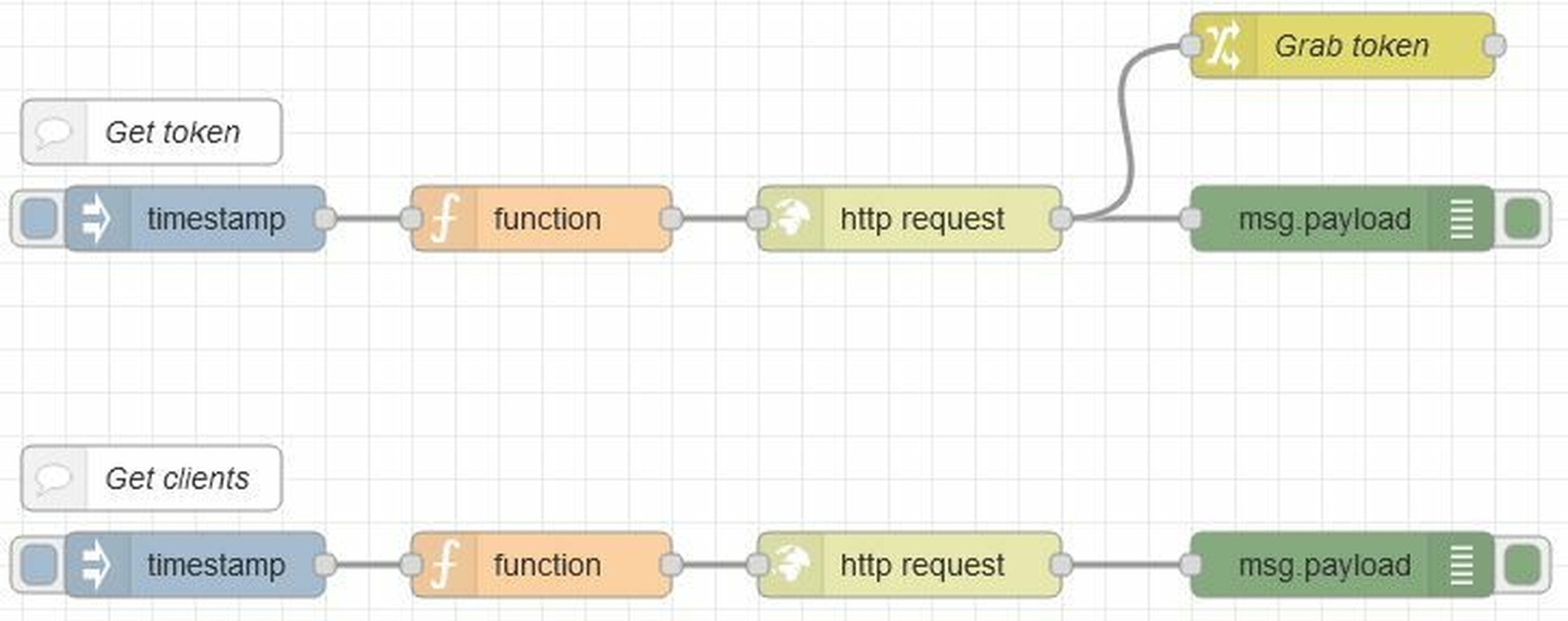

  • A1AD
  • Registratie: Juli 2013
  • Laatst online: 21-10 17:45
kroonen schreef op donderdag 14 januari 2021 @ 06:30:
Ja maar ik heb meerdere accesspoints en ik wil zien welke clients op deze Ap zjn verbonden.
Ik had het idee om met mqtt op de AP's die info naar een centrale DB te pushen en zo weer te geven via een webpagina. Zodat je daar kan zien welke client op welke AP verbonden is.
Maar.... tijd

Wat is een goede manier om een API (liefst HTTP JSON) beschikbaar te krijgen op OpenWRT?
Ik zou voor home automation bijv. willen opvragen vanuit Node-RED welke devices er verbonden zijn met de router.
Edit: luci-mod-rpc en uhttpd-mod-ubus gevonden. Ziet er nog niet heel gemakkelijk uit, nog maar even verder mee puzzelen :+
Edit2: luci-mod-rpc geïnstalleerd en daarmee wel al wat data eruit kunnen krijgen.
Afbeeldingslocatie: https://tweakers.net/i/-6VOSTAtsCzHn_WUvHQrOfX8TT0=/full-fit-in/4920x3264/filters:max_bytes(3145728):no_upscale():strip_icc():fill(white):strip_exif()/f/image/SF2QTgfyxEz58nmzy4eOMRG1.jpg?f=user_large
Node-RED flow:
JSON:
[{"id":"ce8f9b90.06a578","type":"tab","label":"OpenWRT","disabled":false,"info":""},{"id":"7127dc5.f293024","type":"inject","z":"ce8f9b90.06a578","name":"","props":[{"p":"payload"},{"p":"topic","vt":"str"}],"repeat":"","crontab":"","once":false,"onceDelay":0.1,"topic":"","payload":"","payloadType":"date","x":260,"y":320,"wires":[["1ddc8916.a22b1f"]]},{"id":"16152fc.f173b5","type":"http request","z":"ce8f9b90.06a578","name":"","method":"POST","ret":"obj","paytoqs":"ignore","url":"http://192.168.4.8/cgi-bin/luci/rpc/auth","tls":"","persist":false,"proxy":"","authType":"","x":590,"y":320,"wires":[["98b94eda.61a7b","6c19930f.0d1c9c"]]},{"id":"98b94eda.61a7b","type":"debug","z":"ce8f9b90.06a578","name":"","active":true,"tosidebar":true,"console":false,"tostatus":false,"complete":"false","statusVal":"","statusType":"auto","x":790,"y":320,"wires":[]},{"id":"1ddc8916.a22b1f","type":"function","z":"ce8f9b90.06a578","name":"","func":"var data = {\n  \"id\": 1,\n  \"method\": \"login\",\n  \"params\": [\"root\", \"yourpasswordhere\"]\n}\n\nmsg.payload = data;\n\nreturn msg;","outputs":1,"noerr":0,"initialize":"","finalize":"","libs":[],"x":420,"y":320,"wires":[["16152fc.f173b5"]]},{"id":"d46dec09.c9ca2","type":"inject","z":"ce8f9b90.06a578","name":"","props":[{"p":"payload"},{"p":"topic","vt":"str"}],"repeat":"","crontab":"","once":false,"onceDelay":0.1,"topic":"","payload":"","payloadType":"date","x":260,"y":480,"wires":[["aecf94f3.984828"]]},{"id":"738958f.18e5b28","type":"http request","z":"ce8f9b90.06a578","name":"","method":"POST","ret":"obj","paytoqs":"ignore","url":"","tls":"","persist":false,"proxy":"","authType":"","x":590,"y":480,"wires":[["3bbd8681.90e752"]]},{"id":"3bbd8681.90e752","type":"debug","z":"ce8f9b90.06a578","name":"","active":true,"tosidebar":true,"console":false,"tostatus":false,"complete":"false","statusVal":"","statusType":"auto","x":790,"y":480,"wires":[]},{"id":"800de9ff.d0535","type":"comment","z":"ce8f9b90.06a578","name":"Get token","info":"","x":240,"y":280,"wires":[]},{"id":"6c19930f.0d1c9c","type":"change","z":"ce8f9b90.06a578","name":"Grab token","rules":[{"t":"set","p":"token","pt":"flow","to":"payload.result","tot":"msg"}],"action":"","property":"","from":"","to":"","reg":false,"x":790,"y":240,"wires":[[]]},{"id":"f14aa66a.7aaa98","type":"comment","z":"ce8f9b90.06a578","name":"Get clients","info":"","x":240,"y":440,"wires":[]},{"id":"aecf94f3.984828","type":"function","z":"ce8f9b90.06a578","name":"","func":"var data = {\n  \"id\": \"1\",\n  \"method\": \"exec\",\n  \"params\": [\"iwinfo wlan0 assoclist\"]\n}\n\nmsg.payload = data;\n\ntoken = flow.get(\"token\");\nmsg.url = 'http://192.168.4.8/cgi-bin/luci/rpc/sys?auth=' + token;\n\n\nreturn msg;","outputs":1,"noerr":0,"initialize":"","finalize":"","libs":[],"x":420,"y":480,"wires":[["738958f.18e5b28"]]}]
Deze doet een iwinfo wlan0 assoclist. Nog even uitzoeken hoe ik de output netjes kan opsplitten in een bericht per device, nu is het één bericht waar meerdere devices in kunnen zitten.
[ Voor 113% gewijzigd door ThinkPad op 19-04-2021 09:47 ]
