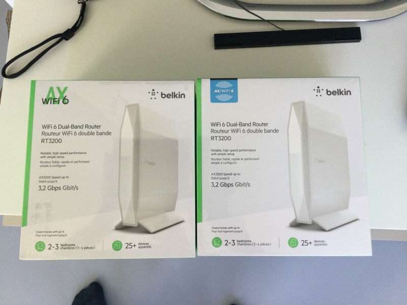

Ultraman schreef op vrijdag 21 januari 2022 @ 23:54:
Zo'n RT3200 wordt in deze contreien niet echt verkocht geloof ik. Ik heb kort zitten zoeken en zo snel niet een aanbieder in het land gevonden. Moest uit het buitenland komen.
Op zich kan die voor mij ook prima. Dan zou ik die in de meterkast zetten en zou ik een Pi4 een andere taak toewijzen. Ben wel benieuwd of je hem vind en wat je er van vind wanneer je besluit hem aan te schaffen. Hij lijkt wel te werken als ik de fora mag geloven en de mt76 ziet er goed uit.
EAP615-Wall is nergens te krijgen voor mij iig. Dus ik moet nog even geduld hebben.
Rustig maar eens mijn Freedom Internet via glasvezel er door gaan jagen.
Ik heb de Belkin RT3200 vooralsnog alleen via Amazon gevonden, momenteel in Duitsland het goedkoopst: https://www.hagglezon.com/en/s/Belkin%20rt3200
En de TP-Link EAP615:
https://www.hagglezon.com/en/s/Eap615
[ Voor 3% gewijzigd door Videopac op 22-01-2022 08:08 ]

De RT3200 is met mondjesmaat te krijgen inderdaad.

Gisteren ontvangen:
Afbeeldingslocatie: https://tweakers.net/i/eNQR_tBUY6WpKQKX9z1oymIlYZw=/800x/filters:strip_icc():strip_exif()/f/image/c9g3IQXxq9txObvM7QZjenAd.jpg?f=fotoalbum_large
Vanavond / morgen maar eens kijken hoe ik OpenWrt erop kan flashen.

Tot nu toe nog niet echt een succes, helaas.

Zelf even een image met Luci erin bakken met de imagebuilder?

Daar heb ik geen ervaring mee1. Uiteindelijk bleek dat de systeemtijd van mijn wifi-router bijna 2 dagen achter liep waardoor het hele SSL gebeuren blokkeerde.
