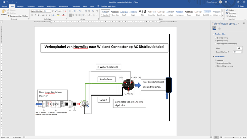

Afbeeldingslocatie: https://tweakers.net/i/XBrhRgARdAs4uuCCl5iTNJHY2Ow=/800x/filters:strip_exif()/f/image/JgeDnEns8RArlRA9kqa1LyAd.png?f=fotoalbum_large

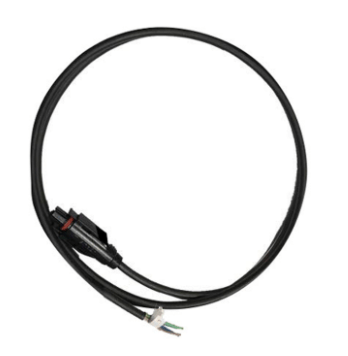

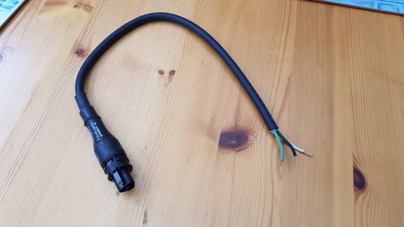

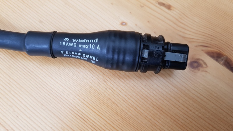

Voor de geïnteresseerden, dit is de verloopkabel. Ik knip de kabel van de Enecsys af en zet hier aan de andere kant een Hoymiles contrasteker op.

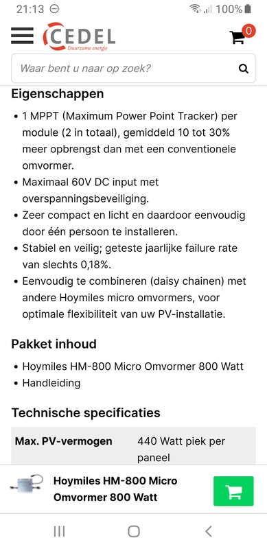

Voor de geinteresseerden. De failure rate van Hoymiles is 0.18%.

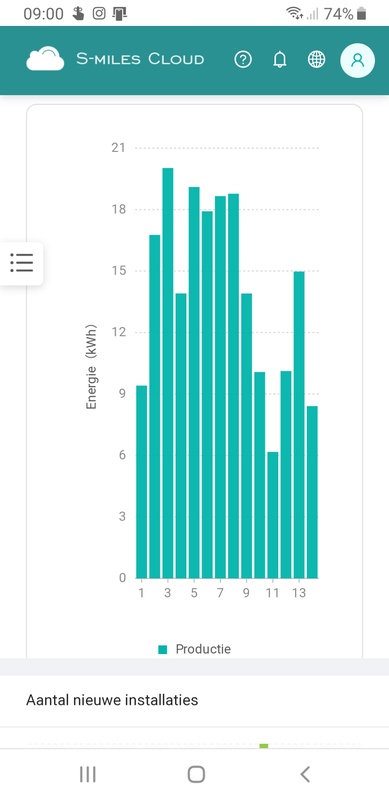

Dit is de monitor van Hoymiles op de website van SolarStrada. Zelf bestel ik bij Cedel, zijn wel stuk duurder maar zij helpen snel, duidelijk, en goed. Vindt ik de meerprijs wel waard. SolarStrada heb ik dezelfde vragen gesteld maar nog geen antwoord ontvangen. Hier op Tweakers ook positieve ervaringen van Cedel maar van SolarStrada niets te vinden. Ook bij andere merken heb ik dezelfde vragen gesteld, niet een keer een antwoord ontvangen. :-(

Een Hoymiles zonnepark wat draait sinds 2016. Als ze het allemaal nog doen geeft dat een beetje vertrouwen. Als dit Enecsys was geweest.

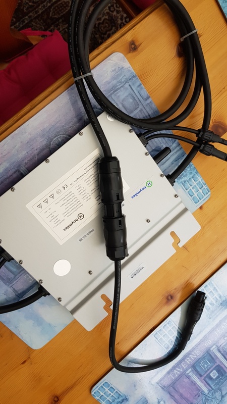

  • wersitime
  • Laatst online: 13-10 20:09
Afbeeldingslocatie: https://tweakers.net/i/HWwyE4b1QGa0ctpRSnt8H1GFcBg=/800x/filters:strip_icc():strip_exif()/f/image/K533LtMYUvAQxneUOSDG1lBY.jpg?f=fotoalbum_large
Afbeeldingslocatie: https://tweakers.net/i/buQkfHLHaT-Bl0A6C2hecV29T5s=/x800/filters:strip_icc():strip_exif()/f/image/5M5F4B4eS92oxe4lGwgitnet.jpg?f=fotoalbum_large
Afbeeldingslocatie: https://tweakers.net/i/AxnRv-3dvknw6lIaeMGOOjFVF1k=/800x/filters:strip_icc():strip_exif()/f/image/R3XbzbJdAwTjdYS9EuWGNfys.jpg?f=fotoalbum_large
Afbeeldingslocatie: https://tweakers.net/i/wMsBV2cuEEFsvzt_OmP24cy1gCY=/800x/filters:strip_icc():strip_exif()/f/image/AXYJjcBXtuLjoUOD1bqQJAiS.jpg?f=fotoalbum_large

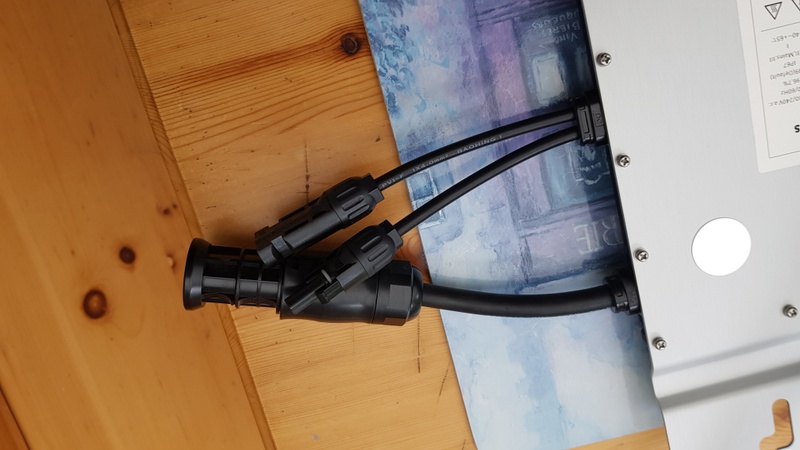

Het testexemplaar is binnen en gemonteerd. De productie is nu gelijk aan een nog werkende dubbele Enecsys, maar het begint al schemerig te worden dus weinig output nu. Hopelijk morgen zon en dan kijken hoe de efficiency is. Op de foto zie je de afgeknipte kabel van de defecte Enecsys. Hoymiles plug er aan gezet en zo aan de oude installatie gekoppeld. Ja dat was nu niet echt moeilijk dus. Alleen op het schuine dak zal lastiger worden.
De volgende inverters kan ik zo doorkoppelen met de kabel van de volgende inverter, de kabel lijkt lang genoeg, dus heb ik de oude bekabeling toch niet meer nodig. Alleen aan het begin koppel ik hem via de oude Wieland connector aan het AC net. Achteraf bezien had ik dus de contrasteker ook rechtstreeks op de AC kabel kunnen zetten.
Staat nu een half uurtje aan en het verschil met Enecsys is inmiddels een stuk beter. Dus bij beginnende schemer blijft hij beter produceren. :) .
Mvgr Henny.

Afbeeldingslocatie: https://tweakers.net/i/yACCGpXKwG8-_xNmcZqY8Bj4HIc=/x800/filters:strip_icc():strip_exif()/f/image/rHNZFtQ20pw4qj6Qbl40fSjB.jpg?f=fotoalbum_large
Het Hoymiles monitorsysteem is niet meer dan een USB stick die via WiFi werkt. Het werkt allemaal wel erg gebruiksvriendelijk. Een kind kan de was doen.
Afbeeldingslocatie: https://tweakers.net/i/_d1hDzAjIKhMBLW-AONvcnXxejY=/x800/filters:strip_icc():strip_exif()/f/image/H0CzhSLDCEMyLPJBrPK0ilJ4.jpg?f=fotoalbum_large
Ik moet zeggen dat de ondersteuning van Cedel erg prettig gaat. Altijd snel en duidelijke hulp.

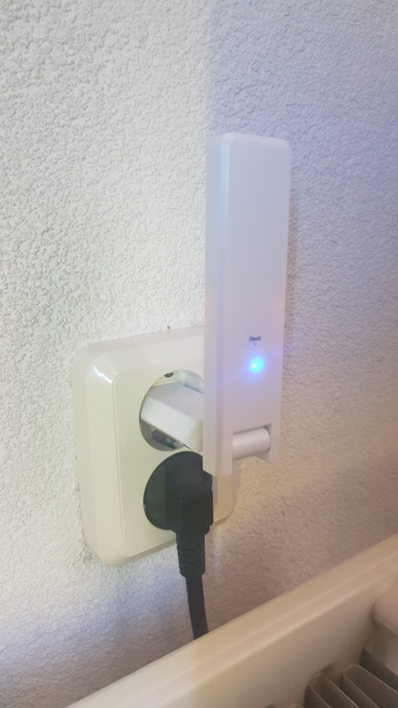

@wersitime Het lukt nu voor 10€ om de Hoymiles uit te lezen. Je hebt een ESP8266, een NFR24L01+ en dit project nodig:

@r_bleumer Netjes! Zelf heb ik het monitorsysteem van Hoymiles in gebruik. Maar jouw systeem is weer met PVOutput te koppelen en is natuurlijk aanmerkelijk goedkoper!

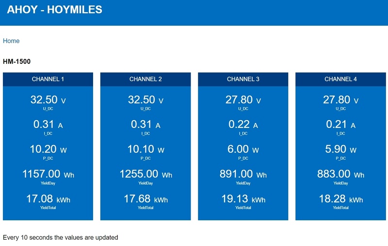

Even een screenshot:
Afbeeldingslocatie: https://tweakers.net/i/P-sdsJ7V8bAgzrzp2E9PWs4bnms=/800x/filters:strip_icc():strip_exif()/f/image/jvuyDm9ocw2AA7mfARGHOnYG.jpg?f=fotoalbum_large
@wersitime Ik heb een Hoymiles topic gemaakt. Het lukt me middels mqtt overigens ook nu om ze binnen Home Assistant uit te lezen. Even wat puzzelwerk.
Het Hoymiles topic
Wil je dat ik je co-author maak?
[ Voor 22% gewijzigd door SkiFan op 04-05-2022 21:47 ]

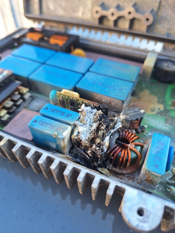

Ik heb 6 zonnepanelen met Enecsys micro inverters. Geplaatst in 2013. Ik lees ze uit via een Pi Zero en een Zigbee stick (met een kleine aanpassing). Temperatuur, voltage, wattage, etc, wordt gelogd in Home Assistant.
Zaterdagochtend is er een kapot gegaan (serienummer 110064434). Hij ging om 8:09 energie leveren, maar vanaf 9:16 uur was voltage en wattage 0. Gek genoeg werd/wordt nog steeds, ook nu nog, de temperatuur ontvangen van de inverter. De temperatuur is ongeveer 10 graden warmer dan de andere 5 inverters die nog steeds werken.
De totale set panelen zat op een mooie dag op max 1200 watt met een opbrengst van 8kWh. Dat het nu iets minder is vind ik niet zo erg, maar zou het veilig zijn? Blijkbaar doet de inverter het nog gedeeltelijk (gezien de verzonden temperatuurdata), dus misschien is de schade beperkt.

Ik zou het risico niet nemen. Blijkbaar is er intern toch iets niet goed meer of defect. Ik heb dat ook wel eens gehad, wel temp data maar geen vermogen, ding was warm. Toch vervangen. Uiteindelijk heb ik alles vervangen door Enphase.
