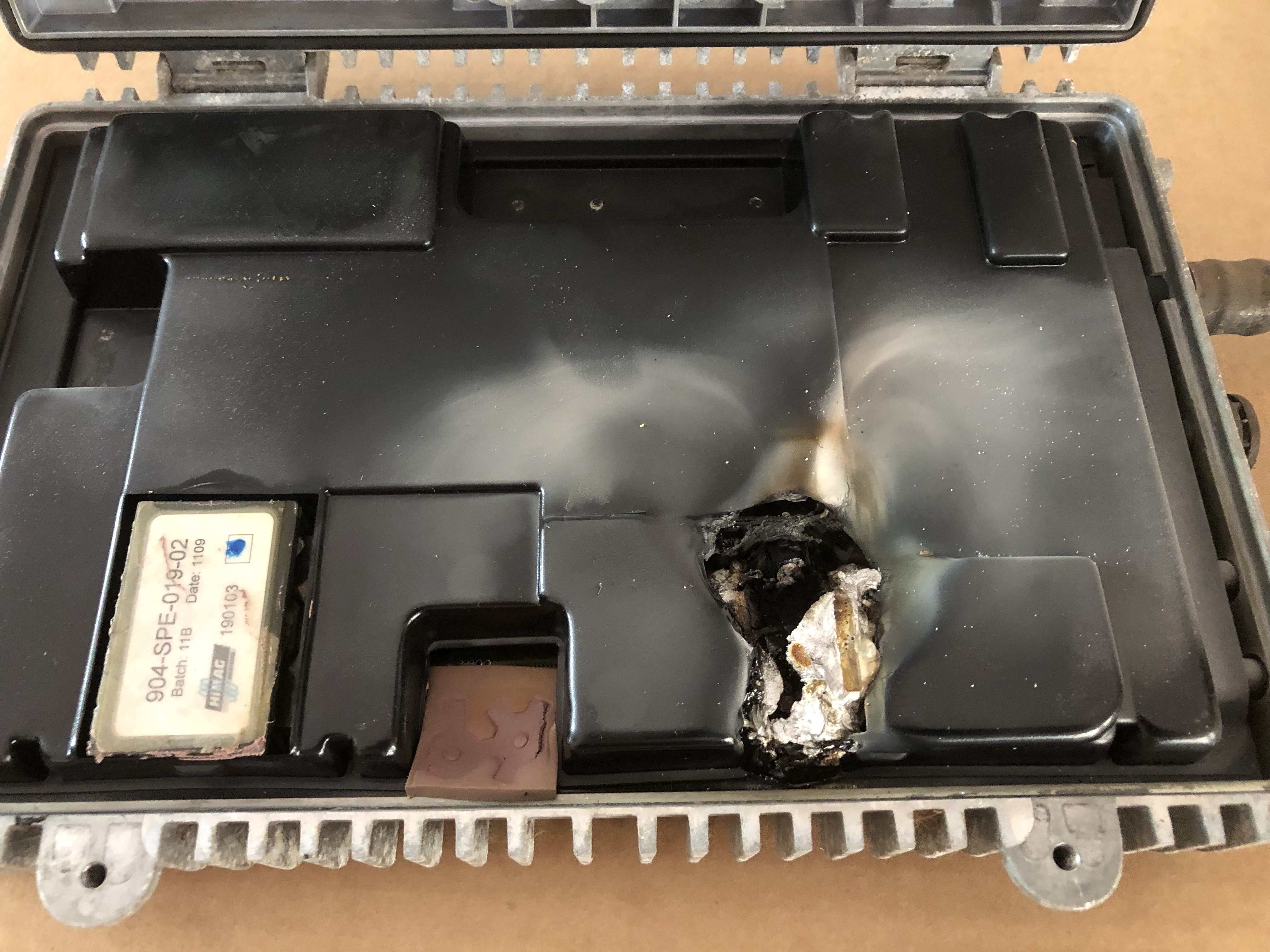

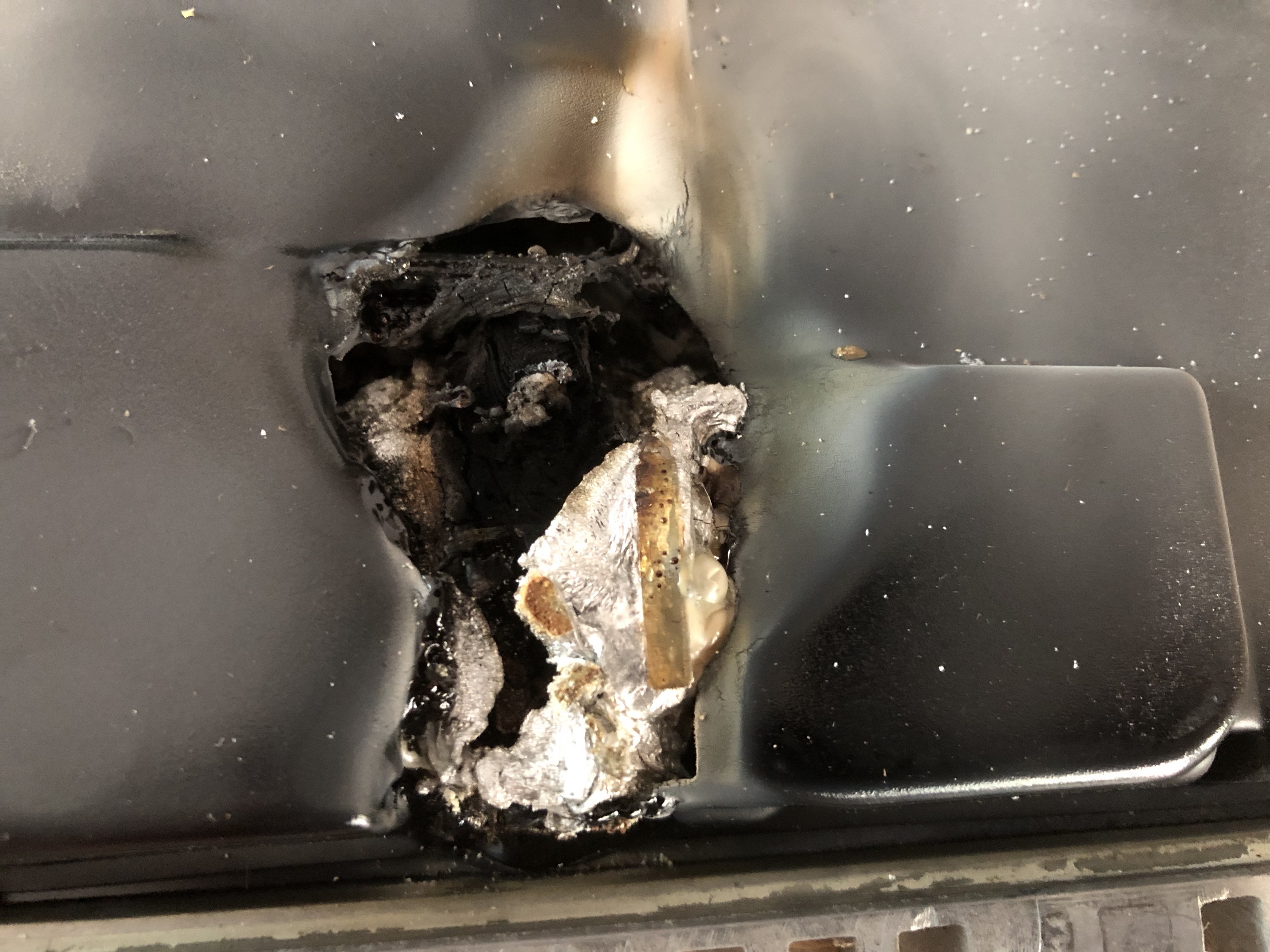

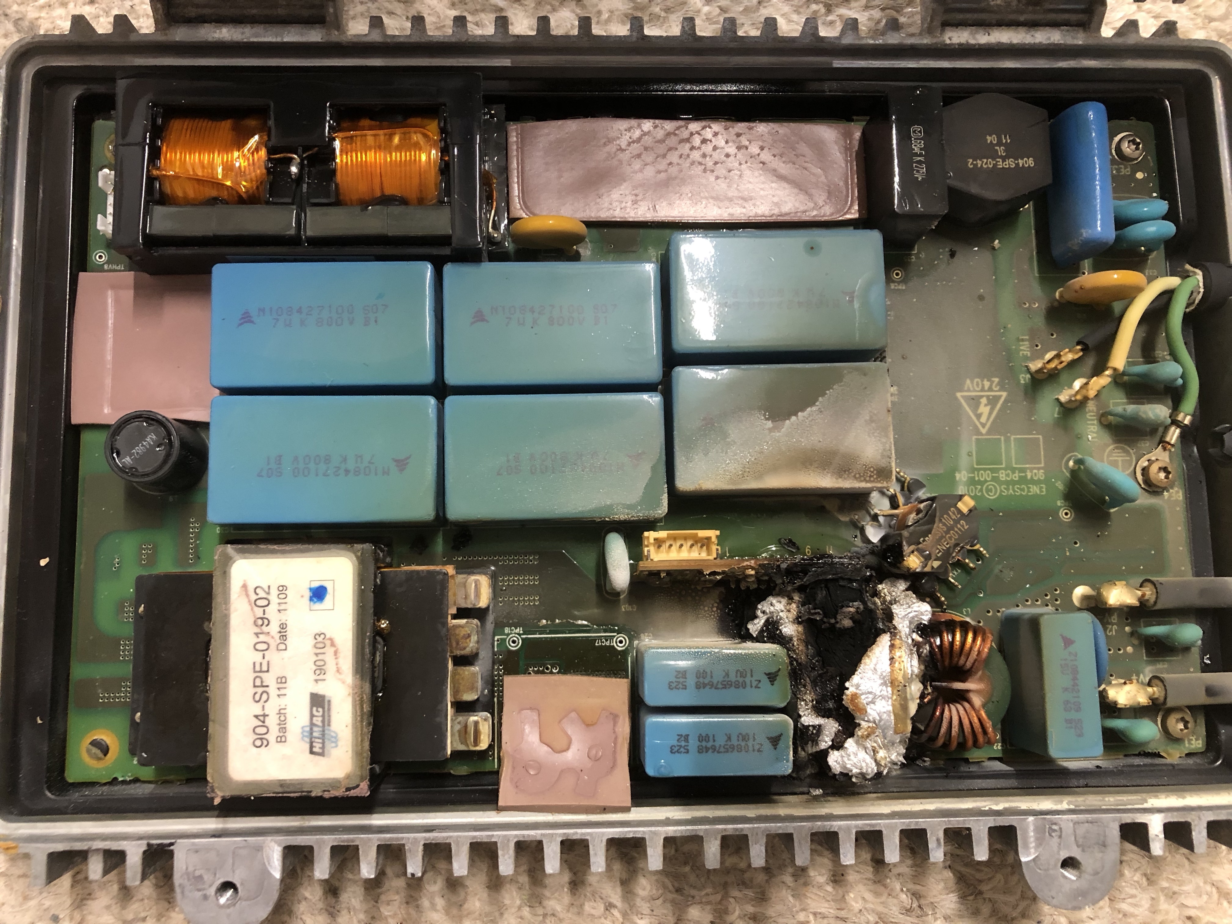

Eindelijk de defekt omvormer Enecsys 480/60 gevonden Ser.nr. 0110099289, maak ik hem open is hij vochtig vanbinnen!! :(
Wie heeft hier ervaring mee?
hij lijkt wel uitgefikt, verschillende schroeiplekken!! erzit echt een rubber ter afdichting, het lijkt erop dat de stroom aansluiting 230v de boosdoener is -, die kun je heen en weer schuiven, niet waterdicht.
Wie heeft er nog een duo omvormer liggen?

Vandaag de defecte Enecsys vervangen. De reden waarom hij het niet meer deed was redelijk duidelijk ;)
Afbeeldingslocatie: https://tweakers.net/ext/f/6WFtrFhrX05RhaFLc5irxi2R/medium.jpg
Afbeeldingslocatie: https://tweakers.net/ext/f/LPCtGE4gPTAtlAJ9y6wLeReV/medium.jpg
Afbeeldingslocatie: https://tweakers.net/ext/f/uqjJ9jv2AHohNTOmHPqCPuab/medium.jpg
