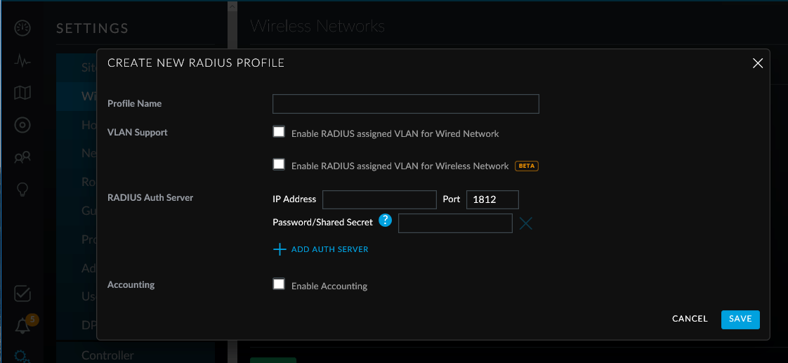

Nog even over die SSID's, performance zal met zoveel SSID's ook wel in elkaar storten vermoed ik.
Helaas bood Ubiquiti (de laatste keer dat ik het checkte) nog geen RADIUS gebaseerde vlan authenticatie. Dat zou namelijk the way to go zijn in een dergelijke omgeving.
  • dennisdennis12
  • Laatst online: 17-09 23:29
@andy88 met unifi is het voortaan wel mogelijk om RADIUS authenticatie te gebruiken.
Afbeeldingslocatie: https://tweakers.net/ext/f/fIwQUduwrhrIcZraCM4iiMnE/thumb.png
