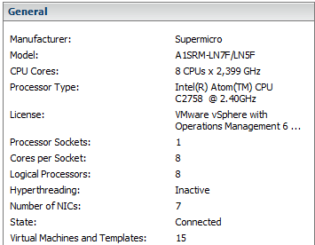

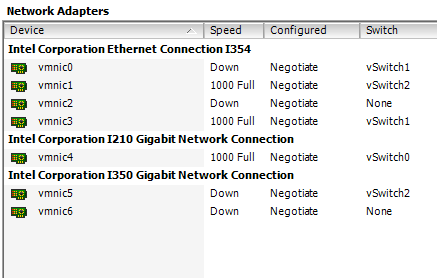

  • Dronium
  • Laatst online: 18:55
Zoals beloofd:
De hardware
Afbeeldingslocatie: https://tweakers.net/ext/f/nnkerBg6hgvk3ft5c0HI2efA/full.png
Netwerk adapters
Afbeeldingslocatie: https://tweakers.net/ext/f/Xh5GDO1f7fi1cZgvymlvMFnM/full.png
Hierop draaien momenteel 2x DC, 1x Exchange, 1x Teamspeak en IIS, 1x RDP, 1x Management en mijn Sophos UTM9 Firewall.
De applicatie op de RDP server is af en toe wat langzaam maar de rest functioneerd zonder problemen.

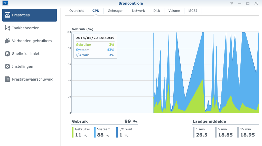

Ik ben momenteel mijn Plex Library aan het kopiëren vanaf Ubuntu VM via NFS-mount naar mijn Xpenology MV... DSM draait bijna continu op 99% CPU, alleen als ik op de monitor bij esxi kijk dan staat er dat de CPU niet meer dan 5% in beslag neemt... Zie foto's, iemand enig idee?
Xpenology
ESXI
  • |sWORDs|
  • Laatst online: 14-04 12:48
|sWORDs|
vSphere/ESXi
ESXi is een 5 minuten average, je guest piekt.
Hoeveel cores heb je toegewezen?
[ Voor 31% gewijzigd door |sWORDs| op 20-01-2018 18:56 ]
Te Koop:24 Core Intel Upgradeset
  • larsje993
  • Registratie: September 2015
  • Laatst online: 08-01-2025
|sWORDs| schreef op zaterdag 20 januari 2018 @ 18:52:
Ik heb 2 cores en 4gb ram toegewezen aan Xpenology. Met een Xeon E3-1265 v2 processor.
Dus er zit 5 min tijdverschil in? Ik heb het voor 10 min gemonitord en ik kwam de hoge pieken niet tegen..?
[ Voor 6% gewijzigd door larsje993 op 20-01-2018 20:26 ]
  • |sWORDs|
|sWORDs|
vSphere/ESXi
Nee, de cijfers die je in ESXi ziet zijn averages over een periode van x seconden. Dacht 60 maar kan ook 20 zijn.
