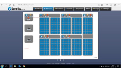

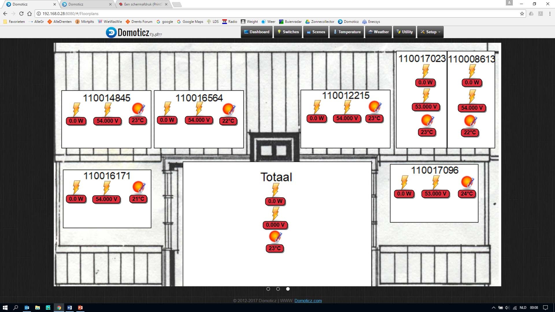

HHF schreef op dinsdag 30 mei 2017 @ 18:53:
Hallo Jeroen
Ik heb inmiddels aan e2pv een aantal regels toegevoegd waardoor ik de gegevens van de Enecsys omvormers ook in Domoticz door krijg (dan heb ik alles in 1 systeem staan). Ook dat werkt inmiddels prima.
Weliswaar niet erg netjes geprogrammeerd maar voor mij werkt het.
interessant ,ik gebruik ook Domoticz .
Kan jij dan iedere omvormer apart inlezen in Domoticz ?
Zou je deze informatie willen delen eventueel?
  • HHF
  • Laatst online: 20-10 16:35
HHF
19roland70 schreef op dinsdag 30 mei 2017 @ 22:50:
Geen probleem. Ik kom er nu even niet meer aan toe maar zal kijken of ik morgen de regels even kan posten.
15 kWp panelen, Solax omvormer, gasloos, warmtepomp Bosch Nefit, 1EV EQA
  • HHF
HHF
Je kunt inderdaad van iedere omvormer alle data naar Domoticz halen, zolang je in Domoticz de devices maar aanmaakt. Eerst in hardware een Dummy hardware aanmaken en daaronder de devices plakken.
Daarna kun je in een plaatje het schema van de panelen/omvormers zetten en daarin de waarden laten verschijnen.
Hierbij dan mijn code (in e2pv.php gezet)
Toevoegen in het begin van het programma de onderstaande regels. Hierbij staan de getallen in de Domo_idx array voor de idx nummers van de desbetreffende devices in Domoticz (deze dan wel eerst aanmaken).
De Domo_url moet ook aangepast worden aan de eigen url van de Domoticz server.
// Added bij HHF
// set Domoticz URL en fixed parameters
$Domo_url = 'http://192.168.0.28:8080/json.htm?';
$Domo_par = 'type=command&param=udevice&nvalue=0';
// vul Domo_idx array met power, temp en volt
$Domo_idx = array();
$Domo_idx['110016171'] = array('power'=>24, 'volt'=>32, 'temp'=>39);
$Domo_idx['110017096'] = array('power'=>25, 'volt'=>33, 'temp'=>40);
$Domo_idx['110014845'] = array('power'=>26, 'volt'=>34, 'temp'=>41);

  • HHF
HHF
19roland70 schreef op zaterdag 3 juni 2017 @ 18:28:
Mijn Domoticz staat op dezelfde RPi ,ik heb hier Domoticz op draaien en het enecsys script.
Kan dit zomaar?
Als ik bv. deze regel bekijk:
$Domo_idx['110016564'] = array('power'=>27, 'volt'=>35, 'temp'=>42);
is dit ['110016564'] het serie nr van de omvormer?
Moet ik in de array ook de getallen ('power'=>24, 'volt'=>32, 'temp'=>39); zetten?
Welke Dummy moet ik in Domoticz maken
Klopt. het getal is het serie nummer van de Enecsys omvormer.
In Domoticz moet je onder Hardware een dummy device aanmaken.
Met devices kun je dan daaronder volt, temperatuur, en power devices aanmaken. Het is handig die in Domitics ook in de tekst regel het serie nummer van de omvormer mee te geven, dan kun je ze later eenvoudiger terugvinden. Per omvormer moet je een volt, temperatuur en power aanmaken. Je moet ook nog een totaal (som van alle omvormers aanmaken, met weer een volt , temperatuur en power.
Als je dan in je lijst met Devices kijkt zie je in de derde kolom de het IDX nummer van het device staan.
Die moet je dan in het array van e2pv zetten. (Bij mij dus een hele reeks beginnende bij 24 en doorlopend tot 48).
Zoals gezegd, niet erg netjes geprogrammeerd, maar de tijd ontbreekt nog om het interface van Jeroen aan te passen.
  • HHF

  • HHF
HHF
Kan dit zomaar?
Hallo Roland,
Ik denk wel dat het gaat werken op dezelfde RPI maar bij mij draait het nog op twee RPI's. Kwestie van proberen.
Hier een screendump
Screendump

@NLMaca : Ik was daar ingelogd als root , ik had dit namelijk eerst met user pi .
Dus daar kon het ook niet aan liggen ,dus even verder navraag gedaan ,
toen kreeg ik de tip dat ik misschien een password en username moest gebruiken.
failed to open stream: HTTP request failed! HTTP/1.1 401 Unauthorized
Dus het enigste wat ik heb gedaan is in Domoticz toestemming gegeven dat dit ip adres toestemming krijgt.
In het menu instellingen.
Lokale netwerken (geen gebruikersnaam/wachtwoord):
Afbeeldingslocatie: https://www.uploadarchief.net:443/files/download/zonnepanelen%20domoticz.jpg
[ Voor 13% gewijzigd door 19roland70 op 10-06-2017 20:13 ]

Moooi om te zien dat het werkt. (Tenminste dat neem ik aan het plaatje is niet scherp genoeg om dat te herkennen). Ik hoefde in Domoticz geen toestemming te geven, maar dat ligt mogelijjk aan mijn instellingen.
Ik zal de komende tijd nog eens kijken of ik de code nog wat netter kan maken. (Maar daar is het eigenlijk te mooi weer voor ;)

Bedoel je dat voor elke omvormer er een nieuwe 'dummy hardware' gemaakt moet worden? Ook een nieuwe 'dummy' voor de 'totaal'?
$Domo_idx['110012215'] = array('power'=>28, 'volt'=>36, 'temp'=>43);
$Domo_idx['110017023'] = array('power'=>29, 'volt'=>37, 'temp'=>44);
$Domo_idx['110008613'] = array('power'=>30, 'volt'=>38, 'temp'=>46);
$Domo_idx['totaal'] = array('power'=>31, 'volt'=>48, 'temp'=>47);
Is de $Domo_idx de idx van de Dummy hardware, of van de Dummy devices?
$Domo_idx['110016171']: is de 110016171 gelijk aan de 'name' van de Dummy hardware?
[quote]

JakeNL schreef op woensdag 14 juni 2017 @ 14:52:
Op de hardware pagina heb ik al een 'Dummy' hardware staan, waaruit dummy devices gemaakt kunnen worden.
[quote]
hier mijn code
$Domo_idx['110055499'] = array('power'=>87, 'volt'=>93, 'temp'=>100);   //gewijzigd op 3-6-2017  linksboven - omvormer 5
$Domo_idx['110046663'] = array('power'=>88, 'volt'=>94, 'temp'=>101);   //gewijzigd op 3-6-2017  middenboven - omvormer 4
$Domo_idx['110037662'] = array('power'=>89, 'volt'=>95, 'temp'=>102);   //gewijzigd op 3-6-2017  linksonder - omvormer 3
$Domo_idx['110047187'] = array('power'=>90, 'volt'=>96, 'temp'=>103);   //gewijzigd op 3-6-2017  middenonder - omvormer 2
$Domo_idx['110046726'] = array('power'=>91, 'volt'=>97, 'temp'=>104);   //gewijzigd op 3-6-2017  rechtsboven en onder - omvormer 1
$Domo_idx['totaal'] = array('power'=>92, 'volt'=>98, 'temp'=>99);   //gewijzigd op 3-6-2017
In het hardware menu heb ik 6 dummy's aangemaakt.
Daarna 3 virtuele sensoren aangemaakt voor iedere dummy.
Deze zie je dan verschijnen in het apparaten menu .
De idx die daar staat moet je invullen in het array , bij mij dus in de bovenste regel voor het vermogen van omvormer 5 is de idx 87
 'power'=>87

Je hoeft niet voor elke omvormer een Dummy hardware aan te maken (kan wel maar is niet nodig). Onder de Dummy hardware maak je de devices aan. Die hebben een uniek idx nummer. De devices zijn geen dummies, maar power, volt of temperatuur.
De koppeling tussen e2pv en Domoticz gaat geheel via de IDX nummers. Het maakt dus niet uit hoe je de devices in Domoticz noemt.

Dat plaatje heb ik al in gebruik genomen als 'floor plan'. Tijdens het installeren heb ik al schematisch weergeven in een tekenprogramma waar de panelen liggen, hoe ze georienteerd zijn, hun ID nummers en de plek + ID van de Enecsys micro-inverters achter de panelen.
Het was een kwestie van de pdf omzetten naar jpg en de devices toevoegen!
