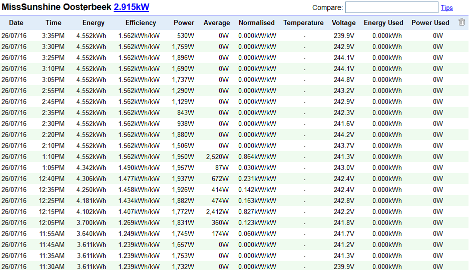

Teaser:
ik ben bezig met een nieuw dashboard. Ik gok dat ik het eind juli wel klaar heb voor een eerste release. het is een nieuw dashboard, maar ik heb het upgrade process ook bijna klaar om het huidige dashboard te upgraden naar de nieuwe.
http://vps3.vanmarion.nl/enecsys_3/pages/page_live_total.php
ik gebruik dit om te developen, als de pagina dus niet alles weer geeft of errors geeft, dan ben ik er mee bezig ;).
ik sync hierbij elke 30 min de database van de rpi van mijn ouders met die van mijn server.
includes:
- grafieken met totaal, en per omvormer overzicht
- wat selectie boxen om dag-, maand-, jaar overzicht weer te geven.
- het database proces heb ik helemaal over de kop gegooid en nu zo gemaakt dat alles via een nachtelijke cronjob automatisch verloopt.
- database opschoning elke nacht via een cronjob (database van mn ouders is van 300+ mb naar 10mb gegaan.
voor de template maak ik gebruik van een opensource theme.
- nieuw login script ben ik nu aan het implementeren.

Even een vraag, hoop dat iemand mij kan helpen met het volgende.
Sinds een jaar of twee log ik de opbrengst van mijn Enecsys installatie met het oude gratis Aloaha tooltje naar PV Output. De laptop waarmee ik dat deed, is echter vanmiddag vervangen door een andere. Ik heb het oude programmaatje overgezet naar de nieuwe laptop, maar loop nu tegen het volgende probleem aan.
In PV Output worden in het live overzicht alleen de kolommen met de tijd, power en voltage bijgewerkt. De kolommen met energy en efficiency echter niet, zie printscreen.
Iemand die enig idee waardoor dit veroorzaakt zou kunnen worden en hoe dit opgelost kan worden?
Afbeeldingslocatie: https://tweakers.net/ext/f/syCMcMlpdlWtgpNTSWSi4yhE/thumb.png

MissSunshine schreef op dinsdag 26 juli 2016 @ 16:39:
ik ken het Aloha tooltje niet, maar lijkt me dat het iets in de settings is dat aangepast moet worden, zodat het mee gestuurd moet worden?
