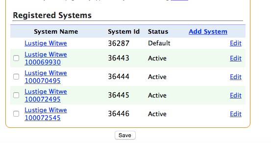

Kan ik in PVout ook per paneel of omvormer zien wat er binnen komt?
http://www.pvoutput.org/list.jsp?userid=39658
  • omoerbeek
  • Laatst online: 02-10 16:29
Alleen als je split mode opzet. Dan worden zowel individuele inverters doorgegeven als het totaal.
[ Voor 5% gewijzigd door omoerbeek op 28-05-2015 12:43 ]

  • HHF
  • Laatst online: 23-10 08:58
HHF
Hallo,
Ik ben een beginneling, maar heb de Raspberry/Enecsys wel aan de praat gekregen.
Nu wil ik echter SPLIT mode gaan gebruiken. Zie de config file onder.
Ik krijg nu de foutmelding: In SPLIT mode , define IDCOUNT systemid mappings
Kan iemand mij aangeven wat ik fout doe?.
<?php
define('VERBOSE', 1); // be silent, except for errors
define('IDCOUNT', 11);
define('APIKEY', 'f76c2xxxxxxxxxxxxxxxxxxxxx5767122193c57a63');
define('SYSTEMID', '37898');
define('LIFETIME', 0); // see README.md
define('MODE', 'SPLIT'); // 'AGGREGATE' or 'SPLIT'
define('EXTENDED', 0); // Send state data? Uses donation only feature
// AC is default 0. See README.md
define('AC', 0); // Send DC data or AC (DC * Efficiency)
// If mode is SPLIT, define the Enecsys ID to PVOutput SystemID mapping for each
// inverter.
$systemid = array(
0110016171 => 37959,
0110017096 => 37959,
0110014845 => 37959,
0110016564 => 37959,
0110012215 => 37959,
0110017023 => 37959,
0110012511 => 37959,
0110014389 => 38012,
0110016878 => 38012,
0110015901 => 38012,
0110016964 => 38012,
// If mode is SPLIT, optionally define the Enecsys ID to APIKEY mappings
// If an id is not found, the default APIKEY from above is used.
$apikey = array(
0110016171 => 'f76c2xxxxxxxxxxxxxxxxxxxxx5767122193c57a63',
0110017096 => 'f76c2xxxxxxxxxxxxxxxxxxxxx5767122193c57a63',
0110014845 => 'f76c2xxxxxxxxxxxxxxxxxxxxx5767122193c57a63',
0110016564 => 'f76c2xxxxxxxxxxxxxxxxxxxxx5767122193c57a63',
0110012215 => 'f76c2xxxxxxxxxxxxxxxxxxxxx5767122193c57a63',
0110017023 => 'f76c2xxxxxxxxxxxxxxxxxxxxx5767122193c57a63',
0110012511 => 'f76c2xxxxxxxxxxxxxxxxxxxxx5767122193c57a63',
0110014389 => '3120xxxxxxxxxxxxxxxxxxxxx4397d5ad3d1a43da',
0110016878 => '3120xxxxxxxxxxxxxxxxxxxxx4397d5ad3d1a43da',
0110015901 => '3120xxxxxxxxxxxxxxxxxxxxx4397d5ad3d1a43da',
0110016964 => '3120xxxxxxxxxxxxxxxxxxxxx4397d5ad3d1a43da',
// The following inverter ids are ignored (e.g. the neighbours' ones)
$ignored = array(
// NNNNNNNNN,
15 kWp panelen, Solax omvormer, gasloos, warmtepomp Bosch Nefit, 1EV EQA
  • HHF
HHF
Ik heb de fout al gevonden. ik moet de leading 0 van de serials aflaten. Sorry voor de overlast. (En nog bedankt voor alle programmeer effort die jullie erin gestoken hebben.
  • omoerbeek
@HHF in split mode wil je per inverteer een verschillend systemid. Anders heeft het weinig zin en overschrijft de ene inverter de gegevens van de andere.

omoerbeek schreef op vrijdag 29 mei 2015 @ 07:38:
Hallo Otto,
Mijn bedoeling was om de eerste 7 Enecys op de eerste ID te schrijven, en de laatste 4 op een tweede ID. (Systeem indertijd samen aangeschaft met de buren, maar mijn gateway ziet ook die van de buren).
Is het dan het beste om de script twee keer te draaien (kan dat uberhaubt?) een maal met ignore van de laatste 4 en 1 maal met ignore van de eerste 4?.
  • omoerbeek
HHF schreef op zondag 31 mei 2015 @ 17:33:
Hallo Otto,
Split mode is niet voor de beschreven situatie bedoeld.
Het script aggregeert altijd alle inverters, en maakt geen groepen oid. Als je in split mode draait, wordt er naast de geaggregeerde data ook individuele data verstuurt.
Je kan 2 instanties van het script draaien, maar dan moet je wel in de 2e instantie een wijziging aanbrengen, deze moet naar een andere poort luisteren (verander het socket_bind statement). Maar dat lost ook je probleem niet op, want de data komt van 1 gateway, als ik het goed begrijp. Of zijn er 2 gateways?

  • HHF
HHF
Hallo Otto,
Ik kan mijn buurman vragen zijn gateway uit te zetten, dan komt alles bij mij binnen. Tot zover geen probleem.
Zou ik de script twee keer kunnen draaien (met een andere naam natuurlijk, dus b.v. ep2v1.php en ep2v2.php) en dan met twee keer een andere ignore list?

HHF schreef op zondag 31 mei 2015 @ 17:58:
Hallo Otto,
Gaat m.i. niet werken, omdat je data vanaf de Gateway maar over 1 poort ( 5040? ) verzonden wordt.
Rob
  • omoerbeek
Wat zou kunnen werken is beide gateways naar 1 draaiend script laten sturen (technisch kan dat kan nu al).
Ik moet dan wel de code aanpassen zodat ie groepeert per buurman, zeg maar, das wat werk....
Ik zie ook wel praktische problemen: niet in alle situatie zal een gateway het script dat bij de buren draait kunnen bereiken (denk firewalls e.d.) . Je moet ook op goede voet staan met je buren om het gezamenlijk te regelen.
https://github.com/omoerbeek/e2pv
  • omoerbeek
Hallo Otto,
Nee, gaat niet werken, data van 1 gateway kan maar naar 1 script gestuurd worden. Maar zie mijn vorige post.
  • omoerbeek
Wat ik bedoel,
1 gateway -> 1 script -> uitsplitsen per buurman is zelfs makkelijker dan
2 gateways -> 1 script -> uitsplitsen
Maar er is dus wel programmeer werk nodig...
  • snameroc
  • Laatst online: 21-10 21:19
Misschien kan het script de data doorsturen naar een 2e rbpi zodat die de andere omvormers kan ignoren.
snameroc. Solar 6kW piek Warmtepomp Vaillant vwl75/6. Boiler wp boiler dimplex. Thuisaccu marstek venus ev3 fw146 hw p1 opnemer. En op zolder nog een savant die nu overbodig is omdat we gasloos zijn. Ook nog een 1 fase ev lader.
  • solar_robbedoes
  • Laatst online: 05-06-2024
snameroc schreef op zondag 31 mei 2015 @ 18:53:
Lijkt me een prima idee!
Rob
  • HHF
HHF
Lijkt me toch eenvoudiger om de data in het script te splitsen en dan te posten naar twee verschillende PVoutput accounts. 2 RBPI's lijkt me wat veel. Ik ben echter niet erg bedreven in Unix.
  • omoerbeek
Direct doorsturen naar de juiste eindbestemming lijkt me makkelijker en robuuster. Niet echt nuttig om 2 rPi's te draaien. Ik probeer er deze week aan te werken.

  • ahah
  • Laatst online: 19:46
Het 'burenprobleem' heb ik als volgt opgelost:
- De buurman heeft zijn gateway uitgeschakeld zodat we het zigbee-adhoc-aanmeldprobleem van de inverters omzeilen; alle inverters melden zich zo via mijn gateway.
- Op de rpi draait een aangepast script (bron omoerbeek) wat de gegevens van mijn eigen inverters naar mijn eigen database schrijft voor verder gebruik: zie http://gathering.tweakers.net/forum/view_message/44084425
- Elke gegevensreeks die van een buurman's inverter komt, wordt door het aangepaste script naar een bestandje in /run/ geschreven.
- Op dezelfde rpi draait een 2e aangepast script (bron omoerbeek) onder een andere naam waarin het bestandje vanaf /run/ wordt gelezen, verder verwerkt en naar pvoutput gestuurd. zie http://www.pvoutput.org/list.jsp?id=40501&sid=37062
-dit houtje-touwtje geheel draait nu een aantel weken probleemloos.

  • omoerbeek
Je kan de config.php niet niet volledig hebben ingevuld als je niet eerst extra systemen hebt aangemaakt bij PVOutput, want je weet de SystemIDs dan nog niet.... Ga naar:
http://pvoutput.org/account.jsp
Daar kan je doen "Add System" (onderaan). Voeg voor iedere inverter die je hebt een systeem toe. Dat levert je een rijtje SysteemIDs op die je kan gebruiken in de config.php aan de e2pv kant.
Zet wel voor al je nieuwe systemen de tijdzone goed en de interval op 10min bij PVOutput.
Uiteindelijk heb je n +1 systemen: de 1e voor geaggregeerde data, de rest individueel per inverter.
  • omoerbeek
Als voorbeeld: screenshot van onderste deel van mijn PVOutput account pagina:
http://www.drijf.net/enecsys/screendump.jpg
En stukje van bijbehorende config.php:
define('IDCOUNT', 4);
define('APIKEY', 'hhhhhhhhhhhhhhhhhhhhhhhhhhhh');
define('SYSTEMID', '36287');
$systemid = array(
  100069930 => 36443,
  100070495 => 36444,
  100072495 => 36445,
  100072545 => 36446);
