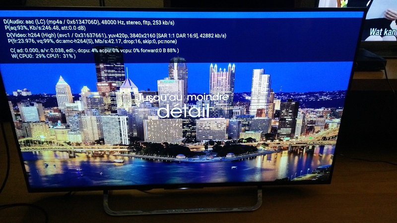

Enkele zaken waar ik nog tegen aan loop:
- Geluid in Kodi doet het met regelmaat niet of geeft enkel harde ruis. Afsluiten, HDMI input wisselen of rebooten verhelpt het meestal
- In Kodi staat altijd een Mute icoon rechtsboven na het opstarten van de app
- TV word soms traag, bijvoorbeeld na het pauzeren van muziek in Plex ( dit komt dan ook op het homescreen te staan ).
- Heel af en toe reboot de tv spontaan, ik gebruik geen Coax / CI+
[/quote]
yups heb ik ook, spontane reboots terwijl ik game of via mediaspeler kijk.
of zoals daarnet dat je remote niet reageert, hij helemaal hangt, reset, zwart beeld blijft geven en dan je power knop godzijdank voor een harde reset wel werkt
(en het lijkt steeds vaker te gebeuren)
[/quote]

Kan iemand mij helpen welke settings ik moet gebruiken om met kodi mkv bestanden af te spelen? Ik krijg gewoon geen mooi beeld. Ik heb een externe hardeschijf aan mijn 55w809c hangen met goede kwaliteit mkv films. Als ik ze met kodi afspeel dan zijn ze gewoon niet scherp terwijl mijn eminent mediaspeler via hdmi aangesloten dat wel doet.
Misschien ligt het aan de beeldinstellingen?donpablo80 schreef op dinsdag 01 december 2015 @ 12:58:
Als deze op auto staat, zijn ze volledig anders van elkaar.
Ik heb de TV instellingen op bioscoop pro staan en scherpte op 50. Deze instellingen heb ik ook op de andere hdmi ingang voor m'n mediaspeler en die geeft prima beeld.Kashika schreef op dinsdag 01 december 2015 @ 13:18:
Dat is een bekend probleem. Daarom blijf ik voorlopig nog bij mijn externe mediaspeler. Ik heb geen idee of dat op te lossen is voor Sony. (wel heel erg jammer)donpablo80 schreef op dinsdag 01 december 2015 @ 12:58:
Zeker jammer, want kodi ziet er wel gelikt uit. Ik ga maar is kijken of een andere app een beetje mkv kan afspelen.avec_style schreef op dinsdag 01 december 2015 @ 15:00:
Iemand in deze thread had aangegeven dat plex qua beeld het minst slecht is. Ik heb het zelf niet uitgeprobeerd dus ik weet niet hoe groot het verschil in met een externe media speler.
Hmm Android 6 zal dus ook nog wel even duren. Zuchtpa3eia schreef op dinsdag 01 december 2015 @ 09:03:

Kodi 4K via AndroidTV:
Hele nette cpu loads! Zwaarder filmpje van LG (117 MB/s) kwam op 47%.
