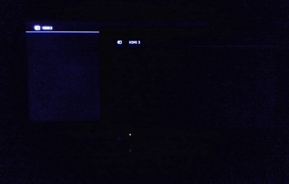

Vorige week zaterdag heb ik de 50W755 bij Expert besteld, ter vervanging van mijn 40EX500 uit (ik dacht) 2010. Gisteren werd de tv bezorgd.
Ik heb de tv vooral gekocht om mooi blu-ray's te kijken. Al het overige is van secundair belang (hoewel gamen ook goed mogelijk moet zijn). 40 inch vond ik iets te klein worden en OLED is nog onbetaalbaar, dus ik zocht een goede, betaalbare tv totdat OLED prijstechnisch iets interessanter wordt.
Ik volg dit topic al enige tijd en het is duidelijk dat deze Sony's zo hun probleempjes hebben, maar over het beeld is vrijwel iedereen (zeer) positief.
In eerste instantie was ik erg tevreden. Het toestel ziet er strak uit, langzaam zappen viel me mee, geen rare dingen verder. Tot de zon onder ging en ik de tv in een iets donkerdere kamer zag...
De clouding is echt gigantisch aanwezig. Iets van de zijkant is het helemaal lachwekkend, maar helaas is het recht van voren ook heel goed zichtbaar, ook wanneer het scherm niet eens helemaal zwart is.
Naast relatief subtiele oneffenheden over het hele scherm, zit er een aantal vrij felle vlekken van zo ongeveer 10 cm doorsnee. Het valt constant op.
Het scherm masseren heb ik geprobeerd, dit leek niets uit te halen. Ik heb veel van de schroefjes net iets losser gedraaid, die hielp een heel klein beetje.
Verder is het zwart ook totaal niet zwart bij mij. In een half donkere kamer zou het ik het zelfs nauwelijks donker grijs durven noemen. Ik heb mijn oude 40EX500 er naast gezet, maar hier is het zwart echt heel veel zwarter... Een wereld van verschil zelfs.
Bij mijn EX500 was er ook totaal geen clouding zichtbaar.
Ik wilde een foto maken, maar mijn fototoestel krijg het niet erg goed vastgelegd.
Edit: toch nog even een matig fotootje van de 2 tv's bij elkaar. De ergste clouding is op deze foto niet te zien, daar staat mijn oude tv voor.
Afbeeldingslocatie: http://i236.photobucket.com/albums/ff14/xirow/sonyclouding.jpg

Heb ik een defect exemplaar?
Hoe goed horen de zwartwaardes en clouding te zijn? (de reviews waren allen redelijk positief)
Of ben ik te kritisch en moet ik echt wachten tot OLED?
Maar waarom is mijn 5 jaar oude LCD tv zoveel beter qua zwart en clouding?
Ik zag dat member W84 ook tot twee keer toe clouding had bij zijn W756. En dan vooral rechtsonder en in het midden aan de onderkant. Dit is precies waar bij mij ook de ergste clouding zit.
Dat dit exemplaar retour gaat, is duidelijk. Maar hierdoor begin ik toch te twijfelen om hem weer voor een nieuwe W755 ruilen.

xirow schreef op zondag 04 oktober 2015 @ 11:23:
Dit komt vooral door de gebruikte techniek. Jouw KDL-40EX500 maakt gebruik van CCFL-achtergrondverlichting in plaats van LED-achtergrondverlichting in de KDL-50W755C. LED is ontzettend populair gemaakt maar zeker niet op ieder vlak beter, waaronder vaak de uniformiteit van het beeld. Iets waar veel toestellen met CCFL vaak zeer goed in presteren.
Met een ander toestel heb je net zo goed de kans dat je problemen met de uniformiteit krijgt. Zelfs de meest dure toestellen worden wel eens met een zeer slechte uniformiteit geleverd.

Dimens schreef op zondag 04 oktober 2015 @ 12:03:
Bedankt voor de reactie. Weer wat geleerd, ik was juist in de veronderstelling dat lcd tv's qua zwartwaarden en uniformiteit steeds beter werden. Niet waar dus.
Maar in dit topic heb ik, behalve van W84, weinig klachten gelezen over de clouding. Hetzelfde geldt voor de zwartwaarden. Deze werden eerder als goede eigenschap van de tv omschreven.
Ik neem aan dat de, over het algemeen kritische, tweakers hier niet naar een gevlekt scherm gaan zitten kijken. Betekent dit dat er een even grote, of zelfs grotere kans is dat een nieuw scherm wel een goede uniformiteit heeft? (je weet het nooit zeker van te voren natuurlijk).

xirow schreef op zondag 04 oktober 2015 @ 12:25:
Dat de zwartwaardes van de W7 tegenvallen komt vermoedelijk omdat de luminantie van de backlight ook een stuk hoger is dan bij de EX5. Kun je zien aan het input logo dat een stuk feller op de W7.
Het is sowieso ook niet verstandig om zomaar instellingen vanaf het internet te halen. Zeker niet als het ook nog eens een heel ander toestel betreft uit een andere serie.
Exact. Het blijft altijd een gok. Maar je hebt altijd recht op een toestel dat goed werkt en bij online aankopen kun je altijd aanspraak maken op 14 dagen retourrecht.

Dimens schreef op zondag 04 oktober 2015 @ 16:22:
De nieuwe tv is inderdaad een heel stuk feller, dat viel me direct op. Bij de EX500 kan ik de backlight ook echt lager zetten, zwart wordt dan echt donkerder. Bij de W755 lijkt dit niet echt te kunnen. Zwart blijft bij mij altijd grijs.
Die instellingen leken met wel een aardig startpunt. Ik heb zelf ook nog wel met de instellingen gespeeld hoor. Maar de W75 is toch in principe een W80 zonder 3d? En heeft dus ook hetzelfde scherm als de W80.

xirow schreef op zondag 04 oktober 2015 @ 19:55:
Bij nieuwere modellen is de optie "helderheid" verantwoordelijk voor de backlight van het toestel. Normaal heeft de helderheid op een ander aspect invloed maar zal Sony vermoedelijk voor de backlight gebruiken om de verwarring tussen helderheid op laptops / smartphones en televisies te voorkomen.
Specificatiegewijs wel, maar toch kan het paneel anders zijn. Maar ook als het een toestel van hetzelfde type is, kunnen de kalibratiewaardes van het ene toestel een ander resultaat geven op een ander toestel.

Nou, de tv staat. En inderdaad schrok ik van de light bleed toen ik hem aanzette.
Maar met wat stoeien met de settings heb ik het behoorlijk weten te minimaliseren. Het beetje dat nog over is accepteer ik maar gewoon, maar hopelijk wordt het nog minder wanneer ik hem aan de muur hang.
Wel vraag ik me af hoe ik de calibratie settings op http://www.flatpanelshd.c...on=showfull&id=1439556846 overneem :? Dit wil ik wel nog proberen, maar heb geen idee hoe...
Verder heb ik een haakse utp kabel besteld (wil hem toch liever bedraad), dus dan kan ik hem aan de muur hangen.
Wat Ethirty zegt, gewoon met de settings klooien totdat je het voor jezelf het beste beeld oplevert. Ik heb zowel zijn settings als die van flatpanelsdh geprobeerd en zit er ergens tussenin :)
