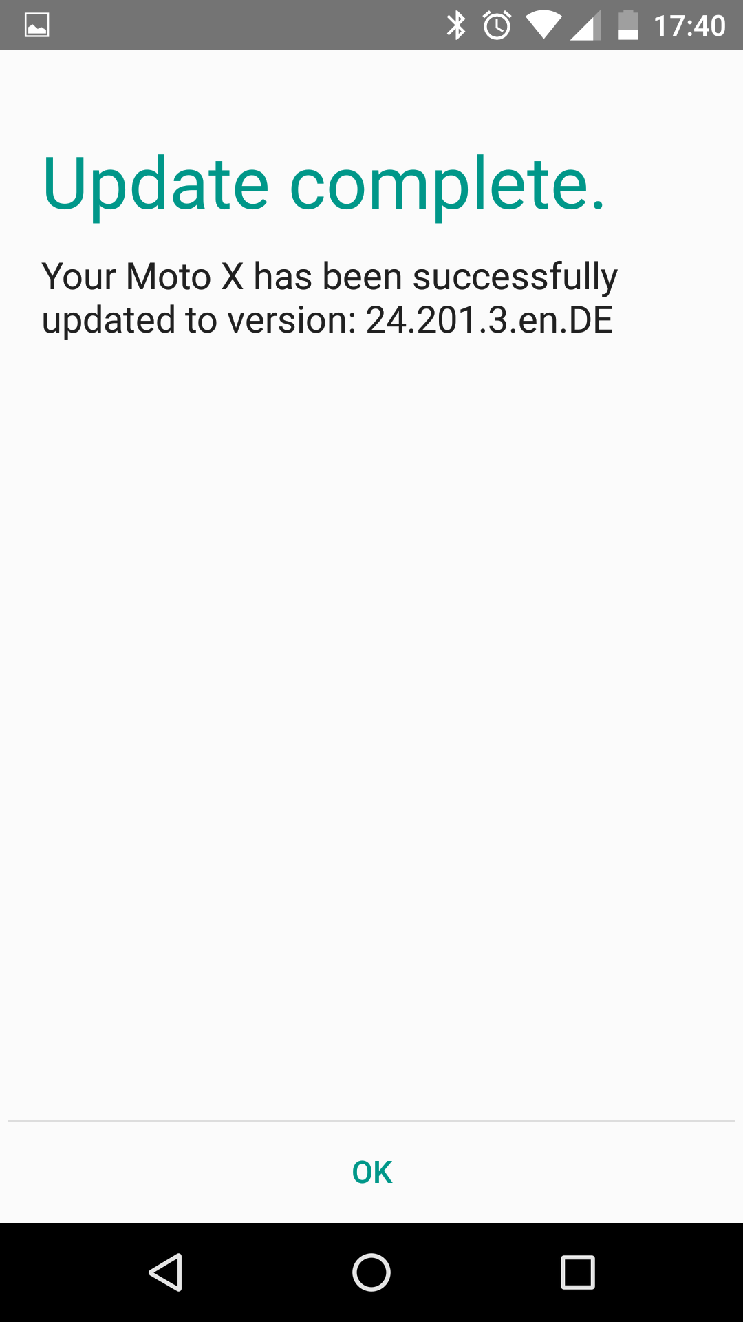

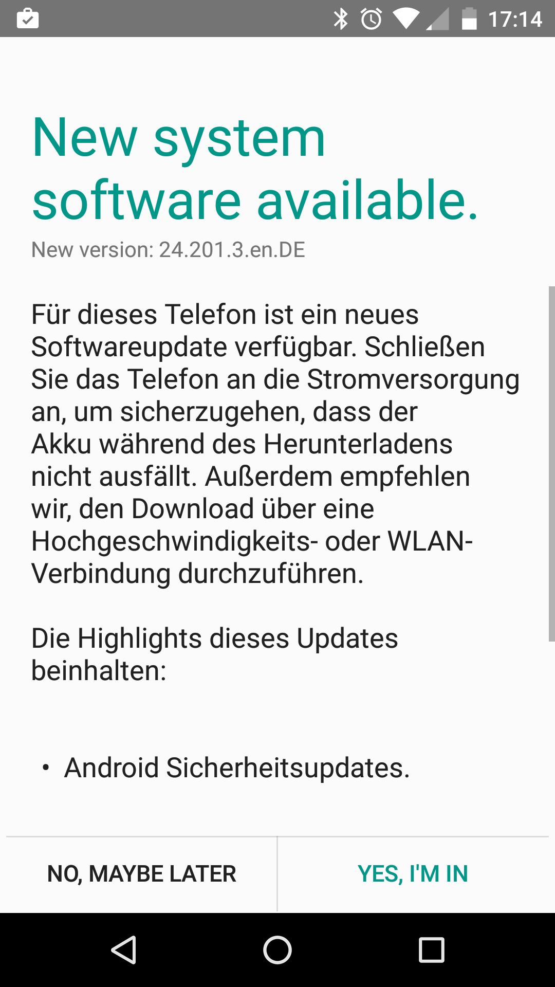

Net een OTA systeem update gekregen. Zal straks de details even updaten.
*Edit*
Hierbij de screenshots
Moto update 1
Moto update 3
Moto update 2
[ Voor 79% gewijzigd door Bastie-88 op 22-09-2016 17:45 ]
Duct tape can't fix stupid, but it can muffle the sound.
  • jejeh
  • Laatst online: 00:51
Hier ook, niks bijzonders het is een beveiligings update.. van mei 2016.!!!
Ik had systemless root dus heb eerst root verwijderd in supersu, daarna originele boot. img geflasht en de ota genomen.
Daarna weer systemless root via adb sideload gedaan.. alles weer ok.
geüpdate en geroot in een kwartiertje,zonder data verlies.
