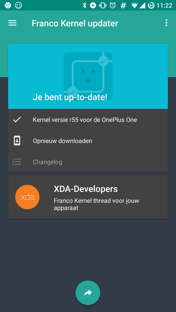

Ik heb de Franco Kernel nu één week op mijn telefoon staan en ik ben echt super tevreden. Heb nog geen één random reboot gehad en het is zo stabiel als wat.
Daarnaast heb ik inmiddels de bijbehorende app gekocht en daarin de CPU speed gelimiteerd tot 1958Mhz. In praktijk merk je niks van die verlaagde snelheid, maar de telefoon is wel een stukje zuiniger.
Ik gebruik de Kernel nu in combinatie met de update van 22 januari. Volgende week hoop ik dat de februari patch gereleased wordt en dan ga ik eens kijken hoe het met een andere rom-versie is.
Ik kan in ieder geval iedereen aanraden (die last heeft van reboots) het een keer te proberen. Het is een kwestie van Kernel downloaden en flashen via de recovery, that's it. Let wel op dat het flashen van de kernel wel elke update moet gebeuren, aangezien de LOS update de kernel weer terugzet naar 'stock'.

Jammer dat het rebooten dus niet bij jou opgelost is door de nieuwe Kernel. In welk tijdbestek heb je die reboots gehad?
De batterij merk ik ondertussen wel iets meer verbetering, zeker in het weekend wanneer ik de telefoon meer gebruik.
Ik kan dan nog aanraden je clocksnelheid te verlagen. In stand-by merk ik dat het toestel echt zoveel zuiniger is. Paar dagen geleden het een beetje in de gaten gehouden en toen heeft het toestel maar een 5% gebruikt in 8 uur tijd. Ook met het scherm aan is het een stukje zuiniger, zo'n 10/15%.
Het enige nadeel is dat ik wel netjes iedere week een nieuwe flash doe, en dus ook iedere week weer opnieuw de kernel moet flashen, beetje omslachtig.
Ben ik met jou eens. In het begin deed ik ook elke week flashen, maar de wijzigingen zijn nu zo marginaal dat ik alleen flash bij grote updates / wijzigingen of bij nieuw beveiligingsniveau. Ik moet namelijk een aantal wijzigingen toepassen bij elke update en daar is de Kernel nu dus bijgekomen.
Ik gebruik overigens r55 met 7.1.2.
Hier dezelfde versie, om precies te zijn deze te vinden op de downloadpagina.

Ossi schreef op vrijdag 9 februari 2018 @ 11:19:
Met je link download je r55, maar r55 zou voor Oreo moeten zijn, terwijl we nog op Nougat zitten.. Weet je zeker dat je r55 gebruikt?
Vanaf versie r55 is het compatible met Oreo (en lager ;)), dus ik gebruik inderdaad versie r55. Maar gebasseerd op de OP is het wel een beetje verwarrend, ben ik met je eens. Om precies te zijn gebruik ik deze versie gedownload van deze pagina. De link geeft 7.1.2 aan, dus dat moet goed zitten. :)
Ook Google Play: Kernel Manager for Franco Kernel geeft aan dat het de laatste up-to-date versie is:
Afbeeldingslocatie: https://tweakers.net/ext/f/ayvt9dBpUe9hDMFl9dWxbVQu/medium.png
Ik ga nu eerst even updaten naar de LineageOS van 5 februari en daarna de nieuwe kernel installeren. Misschien helpt het :)
Mooi. Kun je even laten weten of de februari patch erin zit? (Volgens mij niet hoor)
[ Voor 3% gewijzigd door rens-br op 09-02-2018 11:26 ]

Ik gebruik LineageOS als sinds het uitgekomen is en heb eigenlijk nooit jou genoemde problemen ervaren, behalve dan de random reboots.
Die lijken nu inderdaad opgelost te zijn met de Franco Kernel. Daarnaast zag ik vandaag toevallig dat er met de komende Nightly een fix uitgebracht wordt voor een random reboot.
Random reboots krijg ik ook af en toe, maar het is niet echt heel storend. Misschien 1-2x per week. Sinds de Franco kernel niet echt vaak random reboots gehad. Toevallig vanochtend 1x.

iPodKiller schreef op donderdag 15 februari 2018 @ 12:08:
Jammer genoeg dus nog niet bij iedereen opgelost, jammer. Maar goed het is dus al minder :)

Vorig jaar de OPO verruild voor de OP5 en nadat de dochter haar toestel wat kuren had, de OPO geflashed met LOS 14 ....en dus heeft de OPO een tweede leven gekregen.
Bij mij hield de batterij het nog 1,5 a 2d uit...bij haar iets minder :) (maar ja - ogen en handen zijn soms vergroeid met het toestel)
Toevallig iets na het lezen van de Franco Kernel hier liet ze weten dat ie af en toe wel 'uit het niets opnieuw opstart'... (maar werkte buiten dat wel fijn en veel beter dan de oude - dus dat neemt ze er wel bij)
Dus vorige week dan ook de Franco Kernel erop gezet - en nog es gecheckt : maar totnogtoe geen reboots gehad (voor zover opgermerkt)

Kreeg vanmorgen onverwachts een notificatie dat er een update klaar stond. Ze hebben gisteren alsnog een Nightly uitgebracht. Meteen geïnstalleerd zonder problemen.
Voor de Franco Kernel gebruikers onder ons. Ik heb de ROM en kernel gewoon achter elkaar geïnstalleerd via de recovery, zonder een reboot tussendoor.
Ik ook, met CyanDelta. Installeert standaard de update, gevolgd door kernel en supersu. Ben benieuwd of de random reboots nu verleden tijd zijn.
