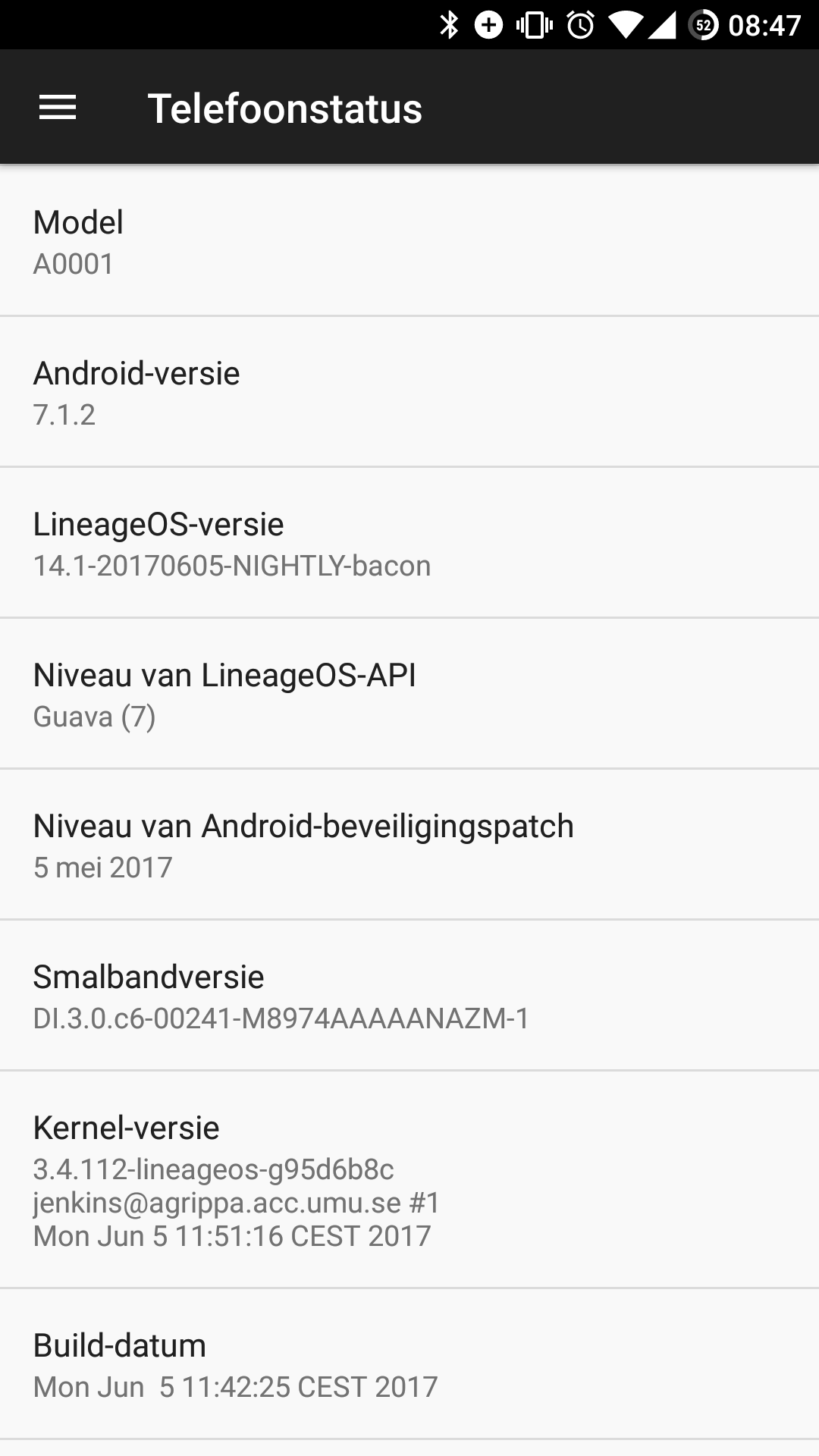

Ik blijf toch ook random reboots ervaren, nu onder LineageOS. 1 per dag tot nu toe... Meestal juist als ik niks doe en de telefoon gewoon stil ligt. Onder 't officiële OS had ik 't vaker ook tijdens gebruik. Maar het is toch wel behoorlijk irritant... Ook al een aantal keer gehad dat 'ie uit zichzelf was uitgeschakeld, kom je dan na een uur of 2 (heerlijke rust) achter...

@EeePC er hebben hier meer mensen last van en volgens mij komt het door de 'Baseband' / 'Radio' firmware. Welke firmware heb je erop staan?
Ik heb: rens-br in "[OnePlus One] Rooten & Custom ROM's".

Hmm, mijn "Smalbandversie" is gelijk aan die van jou. Met de laatste Nightly van 26-06 erop.

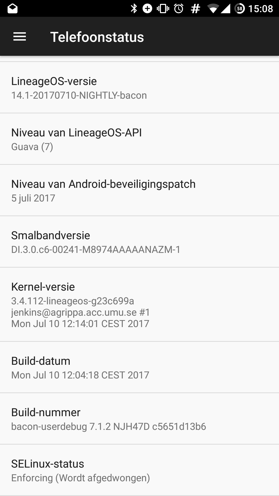

  • rens-br
  • Laatst online: 10:00
rens-br
Admin IN & Moderator Mobile
Vandaag weer succesvol de nieuwe build geïnstalleerd met de juli beveiligingspatch:
Afbeeldingslocatie: https://tweakers.net/ext/f/0GU2VEsgom8t3C0ThsVLZnvm/medium.png
Voor de rest weinig spannende vernieuwingen.
