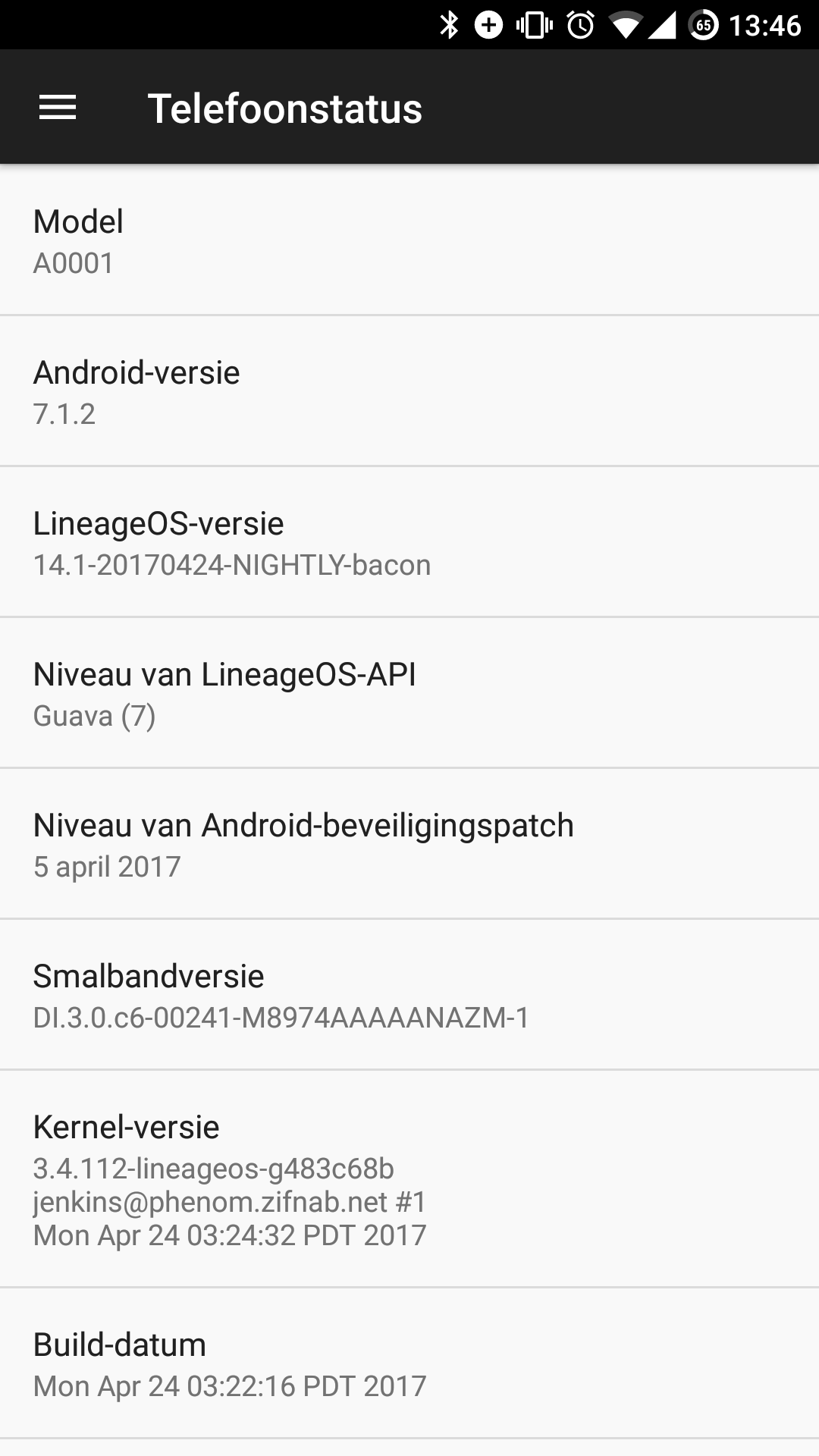

@Neusd00rn, @Gotiniens en @dnhelle. Ik heb exact dezelfde baseband versie als jullie hier opgenoemd hebben en ik ervaar totaal geen problemen met overschakelen van Wifi naar 3G en andersom (ik heb geen 4G). Ik heb in een oudere CyanogenOS versie dit probleem wel gehad, maar dit was ook opgelost met de allerlaatste versie.
Afbeeldingslocatie: https://tweakers.net/ext/f/MyaPzWBDjqElwFXSrpWKl4Yr/medium.png
Ik kan dus eigenlijk ook niet verklaren waarom jullie dit probleem wel hebben. Ik weet dat met een verkeerde versie van TWRP de baseband soms wel en soms niet mee geupdated wordt. Dus welke TWRP versie gebruiken jullie?

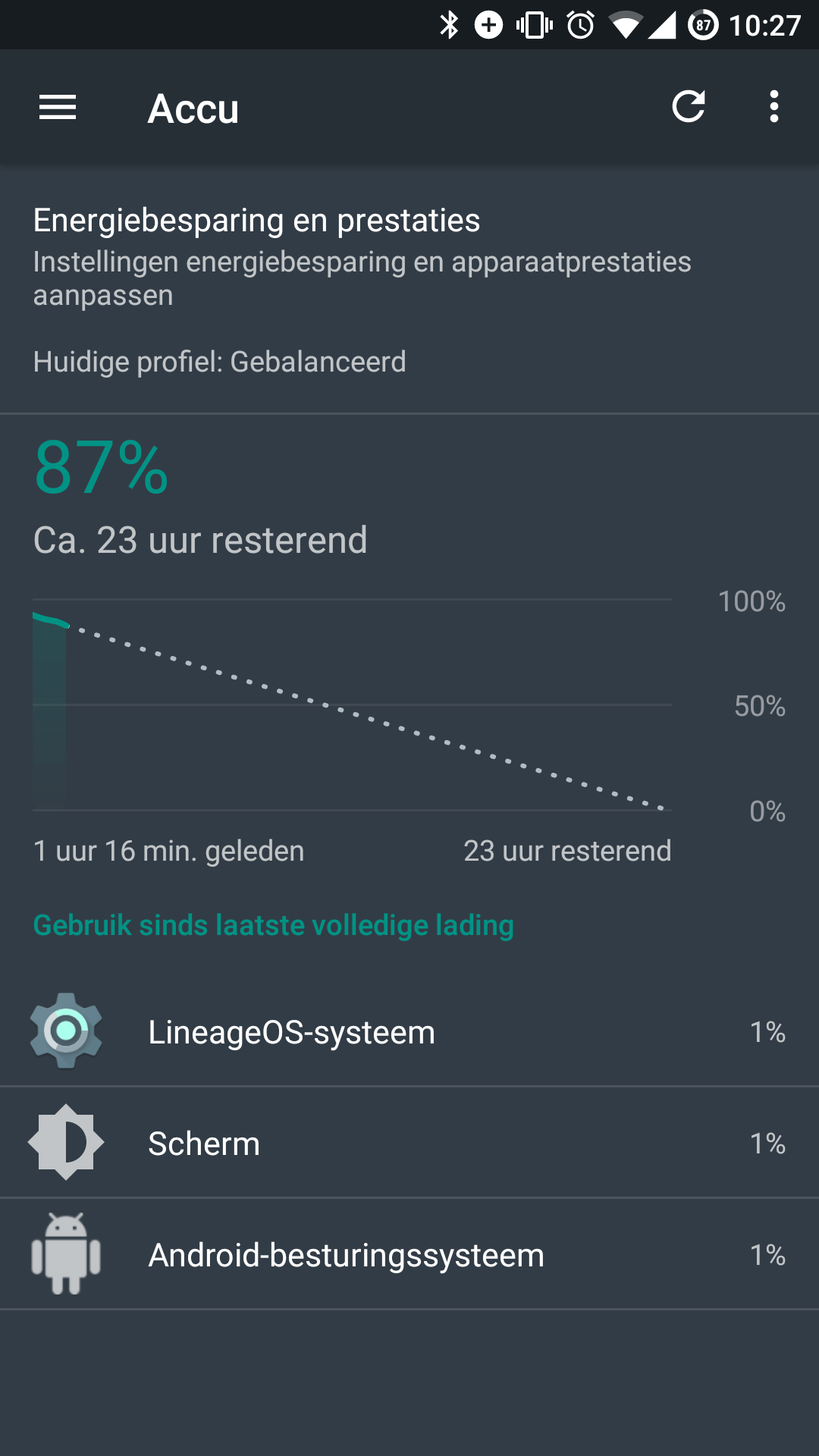

Zandpad schreef op dinsdag 2 mei 2017 @ 10:26:
Vandaag om 6u van de lader af, en ik heb nog 92% terwijl ik een SOT heb van een uur ongeveer. Ter vergelijking, zelfde actie vorige week kostte me ruim 20% accu.
Dat ziet er inderdaad erg netjes uit! Ik ga eens kijken of ik ook wat merk van mijn standby tijd / SOT. Momenteel merk ik er nog niet heel veel van:
Afbeeldingslocatie: https://tweakers.net/ext/f/QRGepXooIHDND8feKVYh9ZSP/medium.png
Met een SOT van 10 minuten.

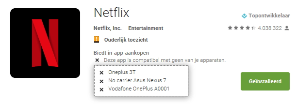

Werkt Netflix nog bij mensen?
Blijkbaar werkt het bij de OPO zelfs zonder root / unlocked bootloader niet...
Ik heb magisk geprobeerd, maar dat werkt kennelijk niet op de OPO, ondanks dat securitynet bypassed is

Shodan schreef op dinsdag 16 mei 2017 @ 21:39:
Dat is wel heel erg slecht vind ik. Weet je zeker dat jou OPO geen unlocked bootloader heeft?
  • Shodan
  • Laatst online: 06-09 19:09
rens-br schreef op dinsdag 16 mei 2017 @ 21:46:
Ik heb wel een unlocked bootloader en root, maar ik heb wel gelezen dat zelfs zonder dat netflix niet zou werken? Daarom vraag ik het hier om te verifieren.
Let wel, het gaat om downloaden via de playstore. Als je de app al hebt geinstalleerd, blijft die werken, maar wordt niet meer geupdate.
Ow op die manier. Ik heb nog geen berichten gehoord van mensen waarbij de app niet meer te downloaden is, wanneer ze geen root en unlocked bootloader hebben.

Shodan schreef op dinsdag 16 mei 2017 @ 21:50:
Ik heb mijn bootloader unlocked, maar geen root.
Pokemon Go bijvoorbeeld werkt gewoon zonder problemen, maar inderdaad, Netflix is niet meer terug te vinden in de playstore.

Oh wow... na het lezen van dit bericht ook ff gecheckt. Heb Netflix nog geinstalleerd staan op mijn OP3t en OPO en die app werkt nog prima.
Heb geen root meer enkel unlocked bootloader
Maar idd in de playstore niet terug te vinden voor updates e.d.
als ik op de pc de playstore open:
netflix BS
Lekker verhaal....

@cypher21 hij blijft ook wel werken. Maar kan niet meer geïnstalleerd of geüpdatet worden op apparaten met root, een custom ROM of unlocked bootloader: nieuws: Netflix blokkeert Android-gebruikers met roottoegang en custom roms.
Zag t nu net ja, nja dan maar via een alternatieve weg updaten

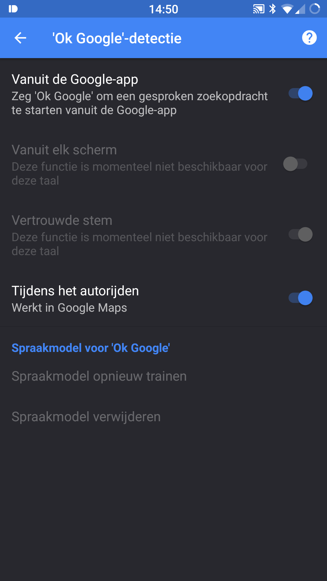

Iets anders. kan iemand zijn Ok Google detectie model opnieuw trainen en/of wijzigingen aanbrengen?
Meeste opties zijn grayed-out, zo werkt trainen of verwijderen niet, elk scherm kan niet enabled worden maar vertrouwde stem ook niet uitgeschakeld.
Afbeeldingslocatie: https://tweakers.net/ext/f/mO15APh0yqOonOxMy1lpv21N/thumb.png
Ik heb even gekeken en heb dat hier ook. Alleen bij mij staat 'Vertrouwde stem' ook uit. Wellicht helpt het als je de taal / systeemtaal op Engels zet?

Voor zover bekend werken al die dingen alleen als de systeemtaal op Engels US staat.
