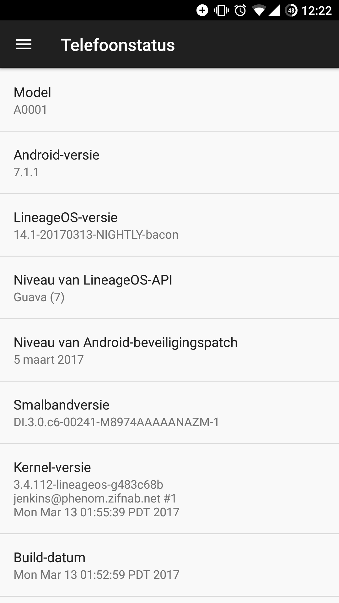

Inmiddels hier ook succesvol geüpdatet. Veranderingen zijn niet heel spannend, maar de maart beveiligingspatch is wel geïmplementeerd:
Afbeeldingslocatie: https://tweakers.net/ext/f/F6UlEktYRmyZ54mX1m405DOg/medium.png.
En is het voor mij fijn dat dit probleem is opgelost, had op gegeven moment 3 cast volume rockers.
@Zandpad, heb hier wel gewoon gebruik kunnen maken van de ingebouwde installer. Had jij een instabiele internet verbinding o.i.d.?

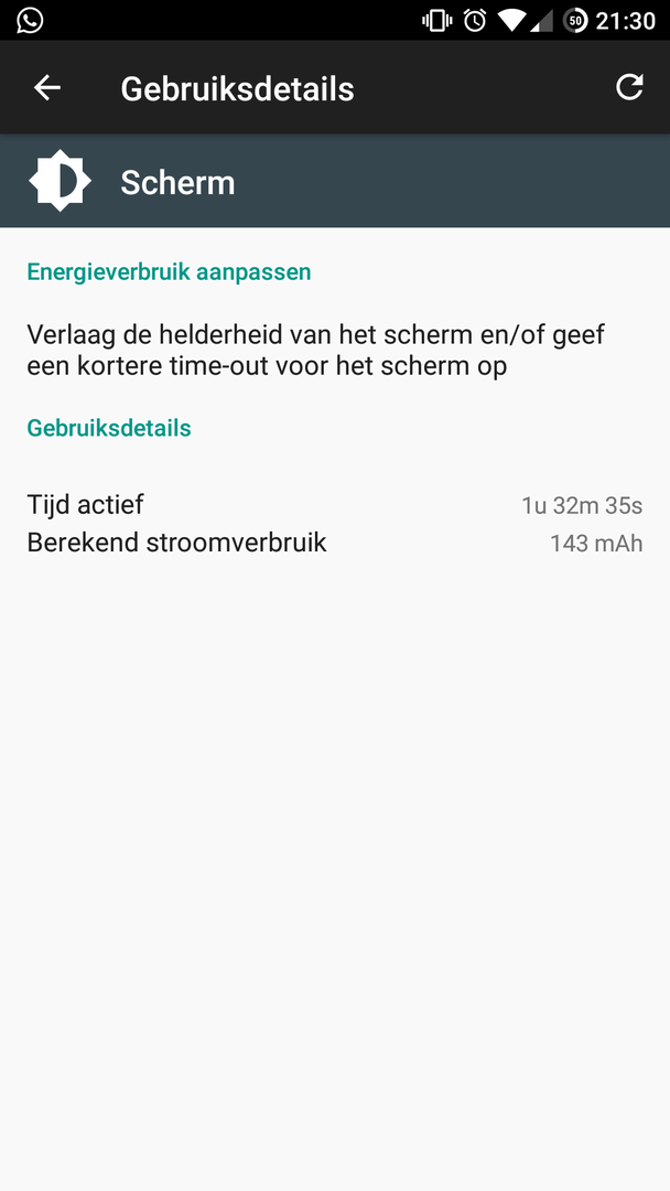

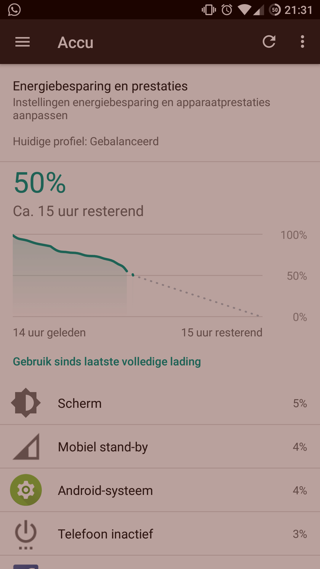

Brilsmurfffje schreef op maandag 20 maart 2017 @ 16:56:
Hoe halen jullie die extreme SOT? Ik heb die slider halverwege staan van de helderheid en hij bepaald het verder automatisch maar ik mag al blij wezen als ik een uurtje of 2 haal.
Mijn helderheid staat ook op 50% of lager en ik haal ongeveer 3 tot 4u SOT. Maar ik heb dan ook een gloedje nieuwe accu sinds twee weken.
Dit zijn mijn grafieken:
Afbeeldingslocatie: https://tweakers.net/ext/f/AmcGvfMW0U0EI98EUDony5oB/medium.pngAfbeeldingslocatie: https://tweakers.net/ext/f/8pd4vMLbKeEjxIdXKVDyVGJ6/medium.png
Statistiek is vandaag niet helemaal eerlijk, omdat ik net TWRP heb geüpdatet, waardoor het toestel moest herstarten.

rens-br schreef op dinsdag 21 maart 2017 @ 07:34:
Je kan in ieder geval even controleren of 'Accu verbruik optimaliseren' aan staat voor die app. Je vind die optie bij:
'Instellingen' -> 'Accu' -> 'Accuoptimalisatie'
Overigens lijkt mij helemaal niet aanwezig op de achtergrond niet bepaald wenselijk voor een muziek speler.
Accu optimalisatie staat aan. Ik heb er geen problemen mee als hij batterij verbruikt als ik echt muziek luister, maar 7 uur aan standby tijd is wat onnodig. Ik zoek nog even verder, want denk dat het aan de app ligt en niet aan de OS :). Ben overigens goed tevreden met Lineage, kwam van CM af, welke ik eigenlijk al prima vond, maar wilde toch ook naar de nieuwste Android toe. Installatie is niet heel lastig (alhoewel ik al vanaf T-Mobile G1 custom Roms ervaring heb) en instellingen zijn goed uitgebreid in Lineage, geen tegenvaller tot noch toe.
Strava & Untappd - Do not combine!
  • rens-br
  • Laatst online: 21:25
rens-br
Admin IN & Moderator Mobile
Raznov schreef op dinsdag 21 maart 2017 @ 17:47:
Ik verwacht het inderdaad ook. En de app wegsliden / geforceerd afsluiten, helpt dat wel?
En die instellingen worden bij elke Nightly verder uitgebreid.
  • Raznov
  • Laatst online: 31-10 19:36
rens-br schreef op woensdag 22 maart 2017 @ 07:15:
Zeker, alleen ben ik niet zo automatisch in het wegsliden zodra ik de app niet gebruik :). Denk dat het vooral komt doordat ik ergens op een van mijn pagina's een widget actief heb, deze zal waarschijnlijk wel wat accu vragen. Mogelijk deze eens verwijderen en het resultaat bekijken na een dag.
  • rens-br
rens-br
Raznov schreef op woensdag 22 maart 2017 @ 08:07:
Ik doe dat persoonlijk ook nooit. Bij de meeste apps kost het ook juist meer energie dan dat het oplevert.
