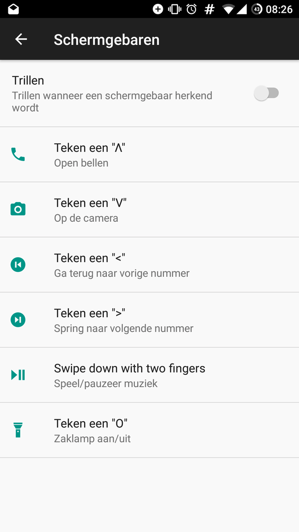

bollefles schreef op maandag 6 februari 2017 @ 19:38:
De laatste LineageOS-nightly (2017-02-06) installeert een stuk sneller. Bij de vorige nightly klapte de camera eruit bij HDR, en dat lijkt nu wel goed te gaan.
Hier inderdaad ook vele malen sneller met installeren. Ik heb het TWRP scherm maar één minuut gezien en de totale installatietijd inclusief reboot was +/- 5 minuten.
Ik ben niet zo'n changelog-tijger, die heb ik dan ook niet gelezen. Ik laat me graag verrassen ;-)
Wat ik er zo van kan zien zijn er natuurlijk wel een hoop bugfixes en verder een nieuwe functie:
Je kan dit instellen via 'Instellingen' -> 'Knoppen'.
Verder zijn er een aantal nieuwe schermgebaren toegevoegd:
'Instellingen' -> 'Schermgebaren'
Afbeeldingslocatie: https://tweakers.net/ext/f/gdtM1c33bfiEA7xdAzf0ER4o/medium.png
Changelog 1 en 2.
Hopelijk wordt met de volgende nightly de februari beveiligings-patch meegenomen, aangezien die gisteren is vrijgegeven.
