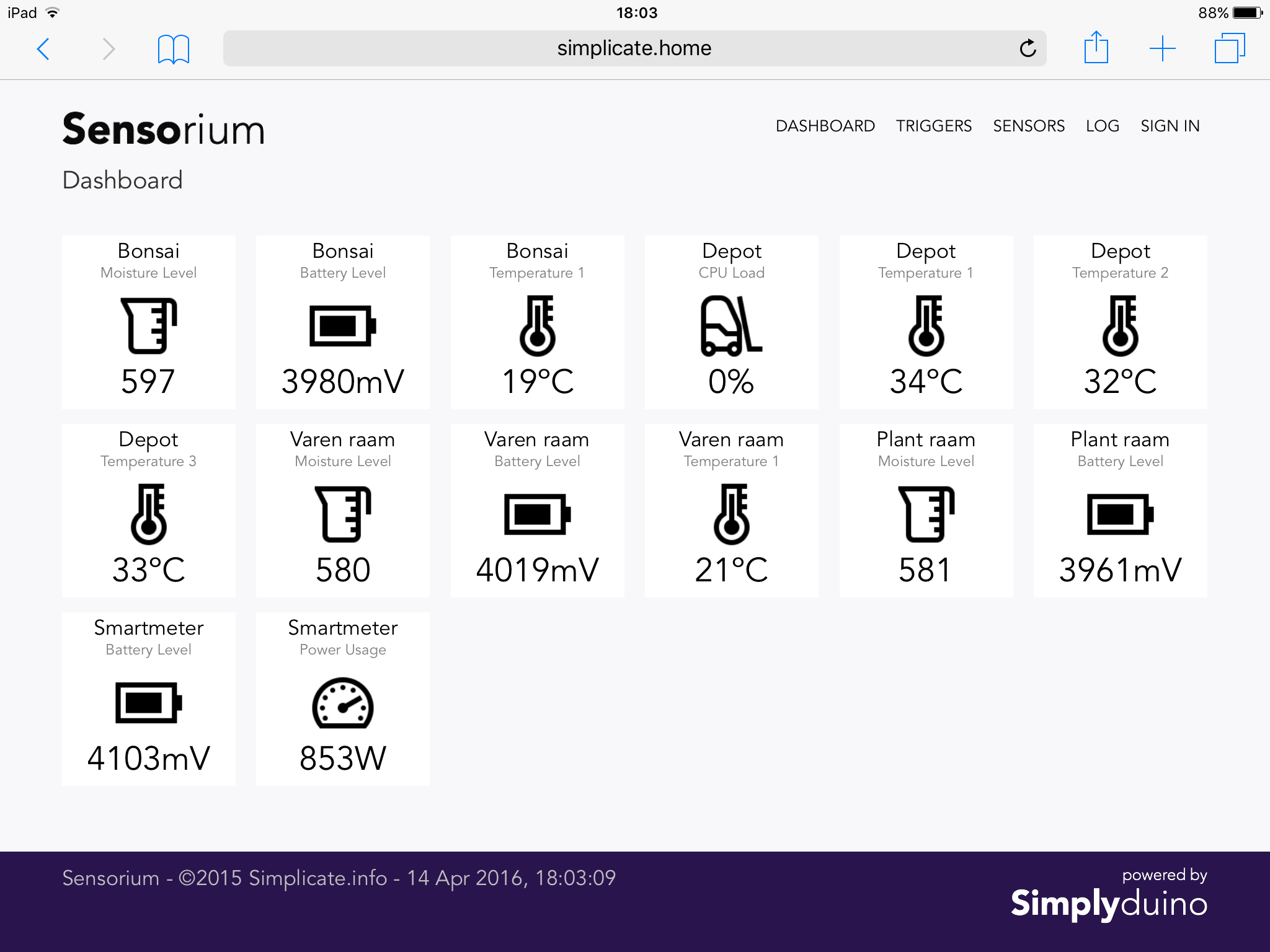

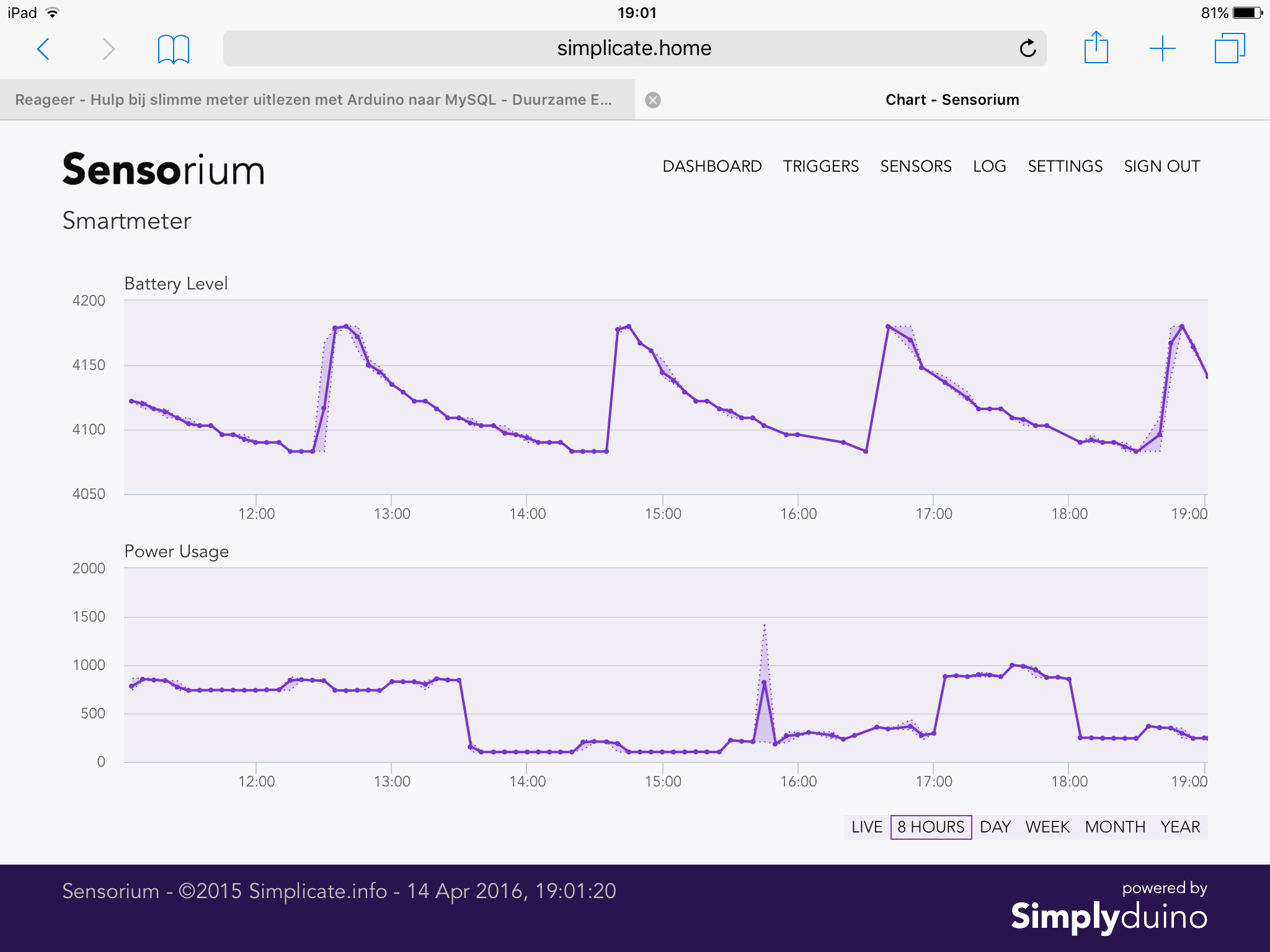

Mede door dit topic heb ik de afgelopen weken tijd gestopt in een eigen oplossing voor mijn meter. Ik heb de minimale implementatie gedaan:
- de arduino telt de IR-pulsen van de meter (geen P1 poort)
- de arduino meet de tijd tussen de pulsen en berekent het actuele electraverbruik
- de arduino stuurt via een nRF module de data naar mijn sensor netwerk (diy)
Het schema voor de pulse sensor is echt te simpel voor woorden: een photodiode met een pullup naar 5v.
Dash
Graph
 | Mijn joystick / simpit project | Blog | Elite Dangerous CMDR Cataclysm72
