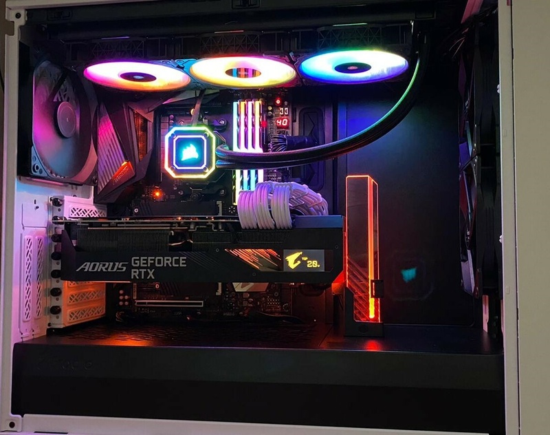

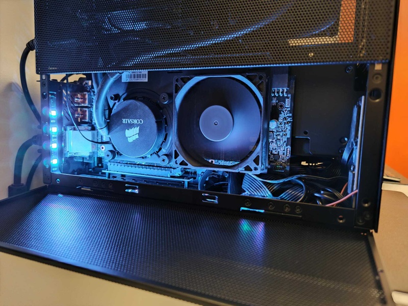

Ik heb mijn mijn custom PSU kabels (geen extensions dus) laten maken door @ikverhaar hier op Tweakers. 100% tevreden en kan hem aan iedereen aanraden! Hij matcht de pin-out van je voeding, zodat je ze veilig kunt gebruiken.

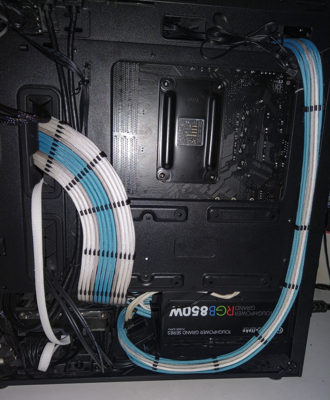

@Outl@w verlengkabels zijn inderdaad universeel. Ik heb die van Gelid zelf ook een tijdje gebruikt voordat ik m'n eigen kabels ging maken. Fractal ions zijn uit m'n hoofd gezegd compatible met de full-length kabels van Seasonic.
@CMT die overgangen zijn niet zo'n groot probleem hoor. De molex mini-fit jr stekkers (want dat zijn al die 24-pin en 8-pin stekkers etc) zijn berekend op 11 ampère per pin. In de wereld van pc's gaat er maximaal 6 ampère per pin door in het bijzondere geval van een 8-pin eps (cpu) die 288w levert.
En omdat we hier in een topic zitten om pc's te showen, is hier de mijne:
Afbeeldingslocatie: https://tweakers.net/i/Hnn6omOvBHrs3sSmDbCEuZgXG1Y=/x800/filters:strip_icc():strip_exif()/f/image/BqDKObjMDej9Su7TBxomcecq.jpg?f=fotoalbum_large
Afbeeldingslocatie: https://tweakers.net/i/y0RmA2eCFF11OMF_XSTn-35d5iw=/x800/filters:strip_icc():strip_exif()/f/image/EECylB1UwTXyhV0XP2HI0EpV.jpg?f=fotoalbum_large
https://customkabels.wordpress.com

Ik heb het even nagekeken: https://www.molex.com/mol...power_connector_solutions
Ieder circuit kan 13 A aan, tot 125°C. Voor pci-e extensions geldt dat er max 150 W door drie 12 V terminals gaat, ofwel minder dan 4,2 A per terminal. Dat is dus nog geen derde van waar de stekkers voor gemaakt zijn.
Tegen de tijd dat de stekker of draad gevaarlijk warm zou worden, zou ook die lucht van 35-40°C van de gpu verkoelend werken.
Echt waar, je hoeft je geen zorgen te maken als je je pc mooier wilt maken met extensions.
Ik ben zelf ook liefhebber van full-length-kabels, omdat ik erg graag de achterkant er ook zo mooi mogelijk uit laat zien, maar voor wie z'n pc voor weinig geld wil opleuken, vind ik extensions veruit de beste optie. Dit is bijvoorbeeld een kerst-thema met enkel -korte- extensions:
Afbeeldingslocatie: https://tweakers.net/i/GWYjHma3PZTmne5zTdYmd-y6-3Q=/800x/filters:strip_icc():strip_exif()/f/image/7EyclMuk4AMRmUwwwcY4rUbv.jpg?f=fotoalbum_large

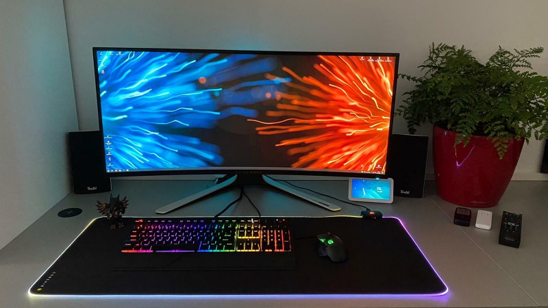

Voor het eerst sinds jaren weer een setup gebouwd! Het idee is om er ooit nog een custom loop in te maken,
zie hieronder het resultaat en de specs;

Hele dikke specs! Lekker systeempje hoor, maar wat doet die Teufel daar zo hoog aan de muur? Omdat je ook al die Razer speakers op je desk hebt. Of is die Teufel 1 van de rears van een surround setup die niet op de foto staat?

Precies is rear van een 5.1.2 set met denon avr aan een oledje!

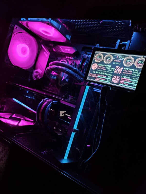

Beetje aan het experimenteren met een 5" Aida64 sensor panel. De layout is prima gelukt. Nu nog een definitieve plek in de kast vinden en de hdmi en usb voedingskabel netjes wegwerken. :)

Dat display is inderdaad goed gelukt.
Kleurenpalet doet me denken aan het CGA tijdperk. Maar dat zijn alleen maar goede herinneringen. Afbeeldingslocatie: https://upload.wikimedia.org/wikipedia/commons/2/27/Screen_color_test_CGA_4colors_Mode4_Palette1_HighIntensity.png

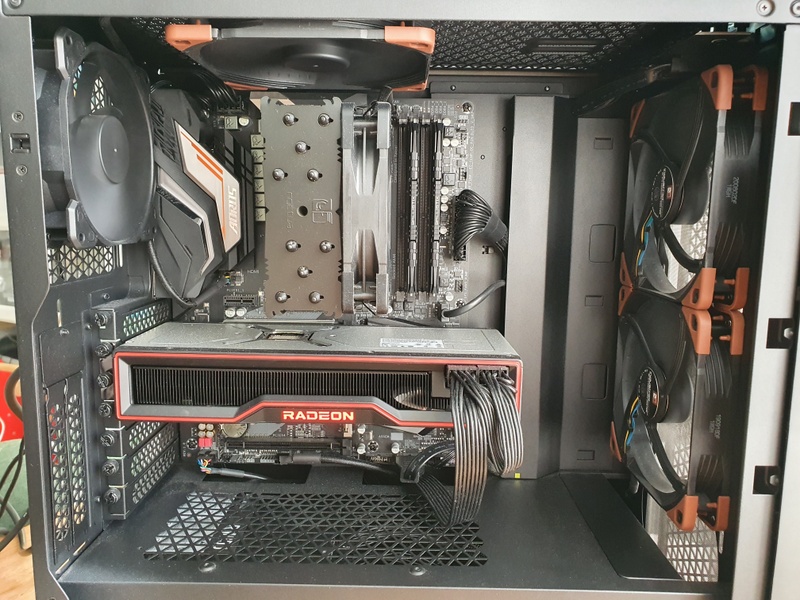

Eindelijk is ie af, super tevreden mee.

Hij is nog niet af hoor.
TheDeeGee schreef op donderdag 3 juni 2021 @ 00:01:
Misschien een groot zwart/wit Noctua Logo ^^
The blob ain't bothered. Its slime don't care. / The mind commands the body and it obeys. The mind orders itself and meets resistance.
  • TheDeeGee
Dwarlorf schreef op donderdag 22 juli 2021 @ 19:30:
Ja nou... vind het wel best :P
Heb witte covers op de CPU nu en CableMod kabels.
  • Abbadon
  • Laatst online: 04-11 12:38
Heel netjes, houd ik van :P Brandt er ergens nog een ledje als je 'm aan hebt staan?

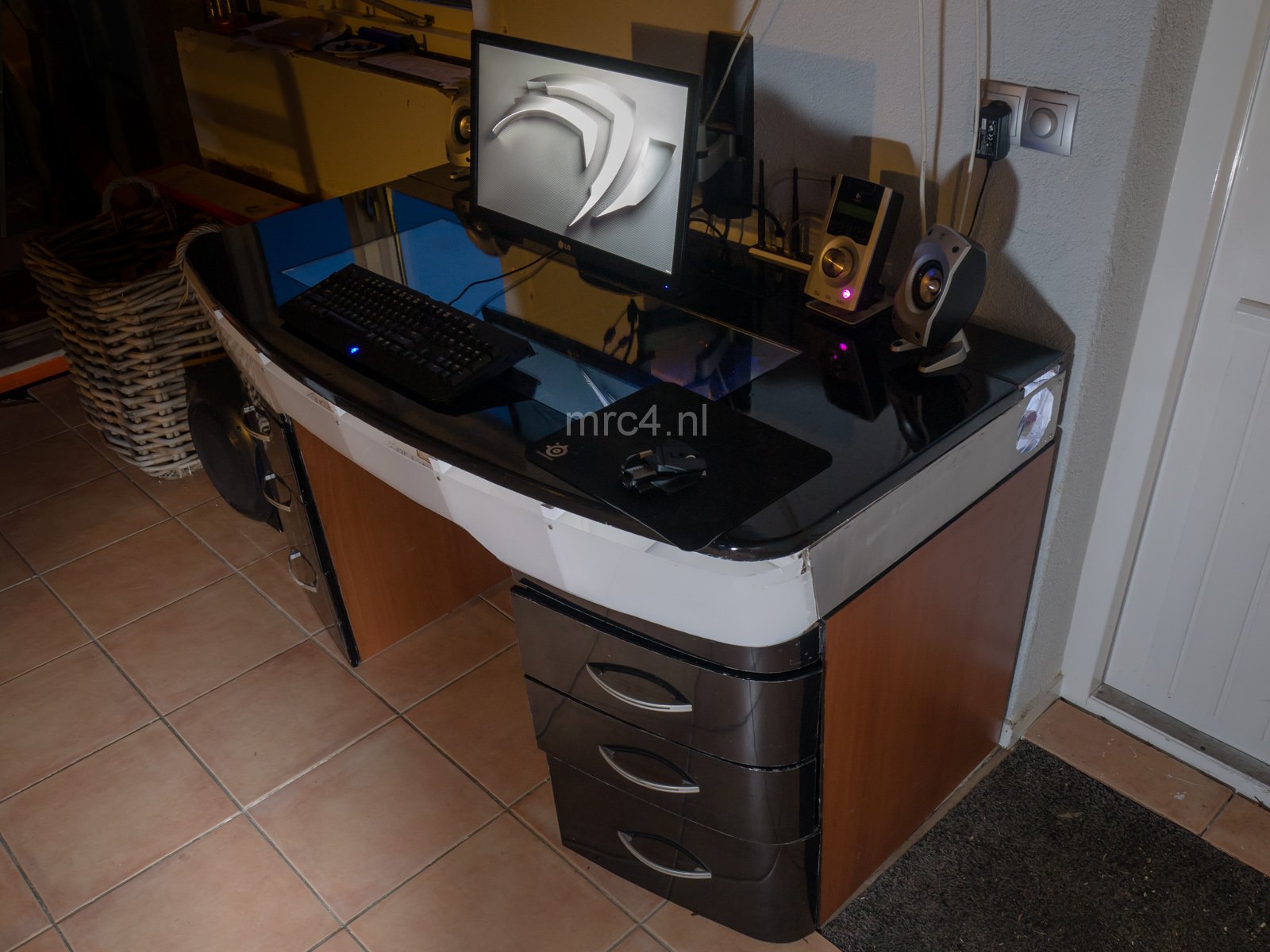

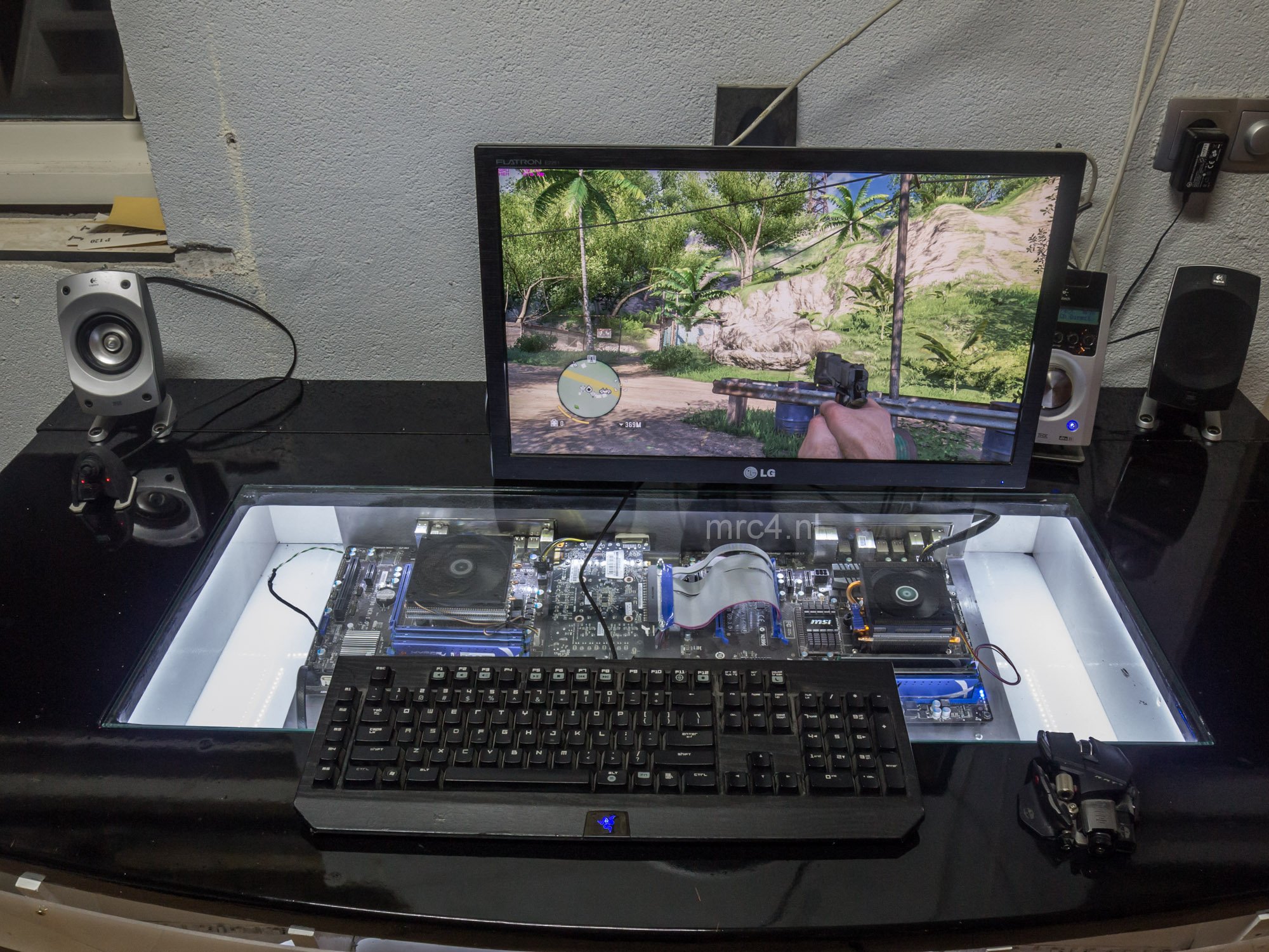

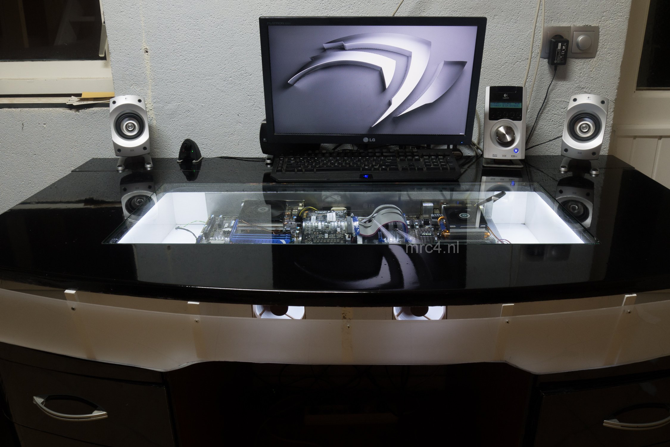

Bij deze:
buildlog-> [CCiP] mrc4nl's desk
Hardware:
pc links->backupserver

randapperatuur:
muis: pricewatch: Cyborg R.A.T. 9
tobo: pricewatch: Razer BlackWidow, custom beplakt vinyl
monitor, vaag ding gekregen van mn ouders een pricewatch: LG E2251T Zwart die hangt aan een vogels muurbeugel v:)
speakers moeten toch wel herkenbaar zijn :P
router: pricewatch: TP-Link TL-WR1043ND (Duits model)
Holy sh.. heb je dit na tijd nog ooit weer gedaan? Lijkt me niks.

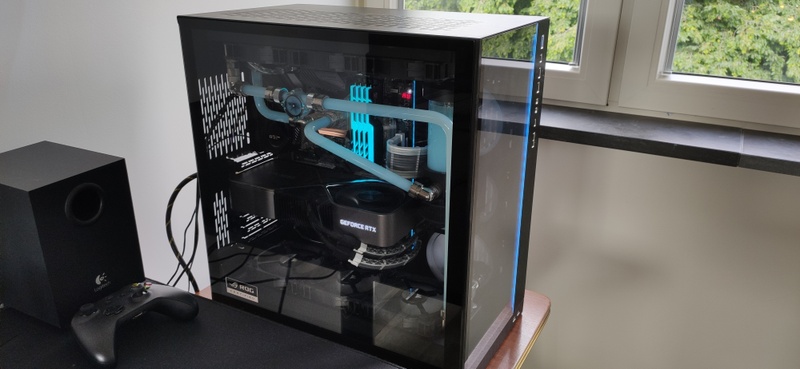

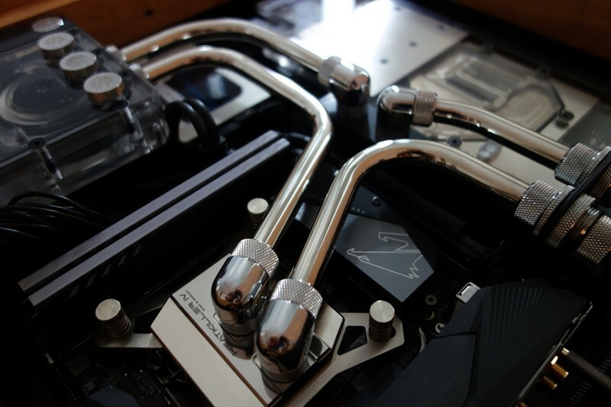

Ongeveer 1,5 jaar oud, wel een nieuwe 3090 toegevoegd :)Afbeeldingslocatie: https://tweakers.net/i/jAsUsctAPUeFlMtzM2n3juZfNpw=/800x/filters:strip_icc():strip_exif()/f/image/yC6phjUiYndh2042V9HybvTz.jpg?f=fotoalbum_large

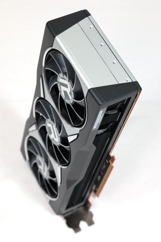

Hier is mijn M-ITX build waarmee ik sinds december begonnen ben met aanschaffen en samenstellen.
Ik heb nog behuizing verlichting liggen en die zal ik ook nog een keer inbouwen.
Ik zit er ook aan te denken om een klein display toe te voegen waarop je enkele stats kunt zien van de cpu/geheugen/fan speed.

jellybrah schreef op donderdag 29 juli 2021 @ 09:16:
Al ben ik geen fan van een flow meter (en zie er ook het nut niet van) toch een mooie build :Y
Ga je die 3090 nog voorzien van een water blokje?

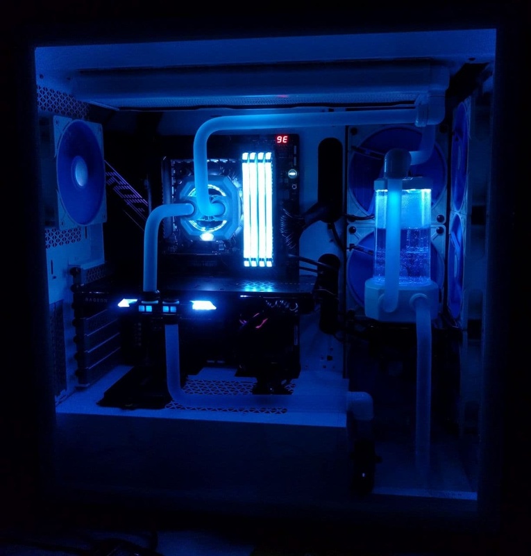

Tekst, specs en beschrijving op:
https://nl.hardware.info/usersystemen/39634/covid21
Afbeeldingslocatie: https://tweakers.net/i/Jm38p9exW5xy0fTa7qLEfAVectY=/800x/filters:strip_icc():strip_exif()/f/image/F12njEgAljhsspJN26yq3VSZ.jpg?f=fotoalbum_large
Afbeeldingslocatie: https://tweakers.net/i/Q34VNkJCQbXO06JGM-aKF94LFck=/800x/filters:strip_icc():strip_exif()/f/image/rTYLBJmWIRA7zpd0cBbNNEj6.jpg?f=fotoalbum_large
Afbeeldingslocatie: https://tweakers.net/i/BsC7Gz6ZFNilzptALNoaIUMbS_0=/800x/filters:strip_icc():strip_exif()/f/image/IY9ucOYEuhZW3Kd01pvQwlPq.jpg?f=fotoalbum_large

westergas schreef op donderdag 29 juli 2021 @ 13:12:
Thanks, ik vind het wel wat hebben, zo'n flowmetertje 8)
De 2080ti die er eerst in zat had ik voorzien van een waterblok, maar het is me toch teveel werk en gedoe.. ook vind ik het net wat te riskant met zo'n dure videokaart. Heb daarom wat nieuwe buizen gemaakt voor alleen de CPU. Kaart loopt nu mooi met een undervolt op 1800 mhz en max. 56 graden :)

WebWolf schreef op donderdag 29 juli 2021 @ 13:35:
Mooie strakke build, bends zien er ook goed uit op het eerste gezicht.
Maar hoe loopt je loop nou precies? Vanaf de onderste radiator naar je GPU bedoel ik dan.
rikkie de zwerver TweakersIII (TandjeBij!)
  • Koldur
  • Laatst online: 29-09 19:49
westergas schreef op donderdag 29 juli 2021 @ 14:33:
Daar zit een blok op de chipset.
i7 12700K,GB WindForce RTX4090,32GB KF436C16RB1K2/32,Gigabyte Z690 UD DDR4,Corsair RM1000x,WD Black SN850 2TB,Phanteks Eclipse P360A,Quest 3 VR Headset,Corsair iCUE H100i RGB Pro XT 240mm
  • WebWolf
  • Registratie: September 2020
  • Laatst online: 04-02-2025
Ik ga van de rad naar de chipset, gpu,cpu, rad,rad, reservoir en pomp.
Die rad van Alphacool heeft 5 ports.
Ik heb een ingang aan de achterzijde gebruikt om zo een "onzichtbare" verbinding te maken.
De klammen zijn btw van CableMod.

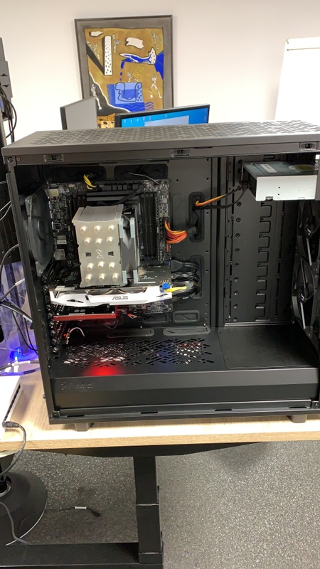

In April van dit jaar mij getrakteerd op een nieuwe behuizing, de oude (Lian Li V1200) begon er een beetje gedateerd uit te zien. Dus deze vervangen door een Fractal Design 7XL (geen window)
Hardware is een MSI X99A SLI Plus met een Intel i7 6800K en een Asus Nvidia GTX 1060
Warom zo'n grote kast. naast de M.2 SSD zit er nog een SSD en 5x HDD in ook de BluRay drive past er in. en AirFlow.... deze config is super stil !
Afbeeldingslocatie: https://tweakers.net/i/kl995v3eYqubtpopV_VpJP_Zcmk=/x800/filters:strip_icc():strip_exif()/f/image/ytfy7aiaWy3TzKhU1YW2HXpP.jpg?f=fotoalbum_large
en de oude kast tijdens de transplantatie (op kantoor gedaan met in hoogte verstelbare tafel)
Afbeeldingslocatie: https://tweakers.net/i/mGm4EC3wngdmVwTyqw6rEcbs2B0=/x800/filters:strip_icc():strip_exif()/f/image/SdPKqL6K57iH4usi1WsisCsS.jpg?f=fotoalbum_large

Na een pc van een jaar of 15 oud(wel tussendoor een nieuwe videokaart, wat extra werkgeheugen en andere harde schijf) nog maar is een keer goed uitgepakt. Het bouwen ging na al die jaren toch best goed af en hij draait.
De aanwezige kabels bij de Corsair voeding voor de Aorus Xtreme vond ik niets en zaten er maar 2 met doorlus. Werkt wel maar ik begreep dat dit ook problemen kan geven bij maximale belasting. Deze dus vervangen door 3x CableMod C-Series PRO ModFlex 8-pin PCI-e Cable White.
Waarschijnlijk heel erg overkill voor wat video en foto bewerking en soms een spelletje maar kon helaas geen concessies doen tijdens het samen stellen 8)7

Zo'n monsterlijk ding bouwen en hem dan op de grond zetten... |:(
:P
too old, too cold
  • Vassie18
  • Laatst online: 01-11 15:22
Negakinu schreef op vrijdag 30 juli 2021 @ 20:09:
:P
Haha de oude stond in het hoekje verstopt.
Hij draait net een dag en dat was ook mijn gedachte… hij moet ergens anders komen🤪
Dat gaat dus zeker nog veranderen😂

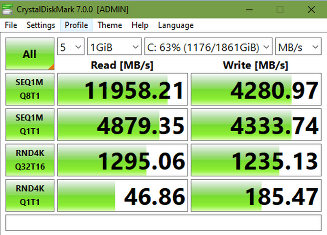

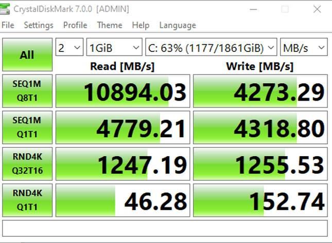

WebWolf schreef op vrijdag 30 juli 2021 @ 13:16:
Mooie build, wat zijn je lees en write specs met die 2 980 in Raid?
Ben met raid gestopt omdat het dacht ik nagenoeg weinig meer uitmaakte met die m.2 disk speeds.
Kun je eens CrystalDiskMark eens draaien?
Btw hoe zijn je tem0s? Die 3090 is een heethoofd...

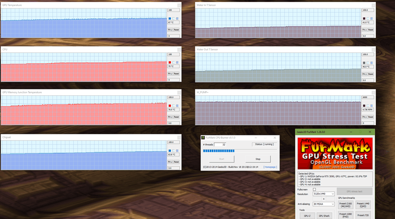

Bedankt, ik heb wat testjes gedraaid.
De disk is ca 60% vol
CrystalDiskMark (2 threads)
Afbeeldingslocatie: https://tweakers.net/i/6fe0wON-j1sYRs055JKqWTcgFXc=/full-fit-in/4000x4000/filters:no_upscale():fill(white):strip_exif()/f/image/NrcpqCYMZloi1Ph8dlsQEisN.png?f=user_large
CrystalDiskMark (5 threads)
Afbeeldingslocatie: https://tweakers.net/i/qo4paRYibiJziqfmP9fWGT2PXDM=/full-fit-in/4000x4000/filters:no_upscale():fill(white):strip_exif()/f/image/6bQoHIAEqMCdJmEVdFNbvbqe.png?f=user_large
Daarna Furmark gedraaid GPU stress test en CPU burner tegelijk. Dit is de stand na 10 minuten.
Ik heb ook een tijdje gemined. De memory junction temperature kwam dan tot 90°C. Een bekend probleem bij de RTX3080 en RTX3090 vanwege de locatie van het geheugen op de achterkant. Voor sommige kaarten zijn active backplates beschikbaar, voor de MSI SUPRIM helaas niet.

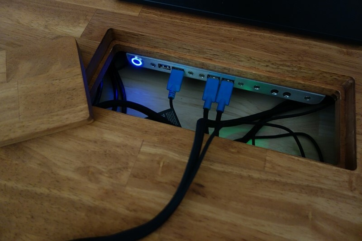

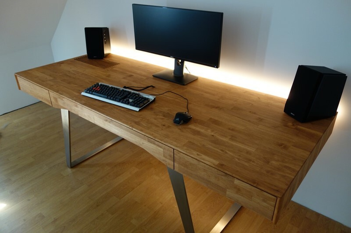

Desk gemaakt met pc die in schuif. Ondertussen al paar maand in gebruik.
Afbeeldingslocatie: https://tweakers.net/i/W59tHHwRQ2RGdBqZwvRXqIhUH78=/full-fit-in/4920x3264/filters:max_bytes(3145728):no_upscale():strip_icc():fill(white):strip_exif()/f/image/IlTJWXGhImukzsolv0Op3xEH.jpg?f=user_large
Afbeeldingslocatie: https://tweakers.net/i/CfLzMecb4uacoeRkceaScTvWmxs=/full-fit-in/4920x3264/filters:max_bytes(3145728):no_upscale():strip_icc():fill(white):strip_exif()/f/image/Q89qP0d16XCC0D7navezIvbL.jpg?f=user_large
Afbeeldingslocatie: https://tweakers.net/i/6F1y9tapT5g1oUN43ZU3jKd80NE=/full-fit-in/4920x3264/filters:max_bytes(3145728):no_upscale():strip_icc():fill(white):strip_exif()/f/image/FFnjRiGzR0WR0aDyG4HpXN0k.jpg?f=user_large
Afbeeldingslocatie: https://tweakers.net/i/wPv6o_nj_RBSpCJ-mIGQb3qYUxc=/full-fit-in/4920x3264/filters:max_bytes(3145728):no_upscale():strip_icc():fill(white):strip_exif()/f/image/0DHXnDvTrdv3OSKQcHKzX54R.jpg?f=user_large
Afbeeldingslocatie: https://tweakers.net/i/aCejjKfJKWjB6ibM2x5uJsOuokQ=/full-fit-in/4920x3264/filters:max_bytes(3145728):no_upscale():strip_icc():fill(white):strip_exif()/f/image/ElqMdTrx5OrC8gEyZGRZO52o.jpg?f=user_large
Afbeeldingslocatie: https://tweakers.net/i/6zMU5qnXhACAbUC-bywYp6o5sUM=/full-fit-in/4920x3264/filters:max_bytes(3145728):no_upscale():strip_icc():fill(white):strip_exif()/f/image/T0CitOPTEQZos1LBbcsOtXlU.jpg?f=user_large
Afbeeldingslocatie: https://tweakers.net/i/9Qj6XtHEtJfiO28kPMiqc1csqMc=/full-fit-in/4920x3264/filters:max_bytes(3145728):no_upscale():strip_icc():fill(white):strip_exif()/f/image/ZCkDnv9ewjqXiUCejCh1lnEf.jpg?f=user_large
Afbeeldingslocatie: https://tweakers.net/i/g4gfdI0DcMl8ehXD7Fra9MKjTNM=/full-fit-in/4920x3264/filters:max_bytes(3145728):no_upscale():strip_icc():fill(white):strip_exif()/f/image/FEPfVypTjS99Y7daLwnGezwl.jpg?f=user_large
Afbeeldingslocatie: https://tweakers.net/i/DwR2YIE4RoyN4bzHDn7m9SraeqU=/full-fit-in/4920x3264/filters:max_bytes(3145728):no_upscale():strip_icc():fill(white):strip_exif()/f/image/Twu7cUPhkYOixwKUlj4rz7wl.jpg?f=user_large
Afbeeldingslocatie: https://tweakers.net/i/ADZ4NaEU_fjO2jFJ7hA-bNDMOWM=/full-fit-in/4920x3264/filters:max_bytes(3145728):no_upscale():strip_icc():fill(white):strip_exif()/f/image/WWEBHeNjxbTrEdVmoJO5wpix.jpg?f=user_large
Afbeeldingslocatie: https://tweakers.net/i/60RmgEOJNhDvHEfFFUXsgIfY_jA=/full-fit-in/4920x3264/filters:max_bytes(3145728):no_upscale():strip_icc():fill(white):strip_exif()/f/image/iWiSVIeYetPaa8vEZT0Qfmih.jpg?f=user_large
Afbeeldingslocatie: https://tweakers.net/i/pfeL4pRamqJnhTidjiJJoqI5GOU=/full-fit-in/4920x3264/filters:max_bytes(3145728):no_upscale():strip_icc():fill(white):strip_exif()/f/image/AMrHwLqIagEl7T1730dhG35y.jpg?f=user_large
Afbeeldingslocatie: https://tweakers.net/i/eaN9bbDBR5hwTC-szlH7NNOdkPc=/full-fit-in/4920x3264/filters:max_bytes(3145728):no_upscale():strip_icc():fill(white):strip_exif()/f/image/kPYUTmt1aPDdVDeIqckrprXB.jpg?f=user_large
Nog 2 korte filmpjes
YouTube: Game desk cable managment. (Hevea)
YouTube: Game Desk project completed (Hevea)

snelleeddie schreef op woensdag 4 augustus 2021 @ 00:24:
Zo dan deze is echt strak! Vind je het niet zonde dat je hem niet ziet met de lade dicht? Stukje plexiglas geen leuke upgrade? :)

westergas schreef op woensdag 4 augustus 2021 @ 09:30:
Echt vet idd, maar denk bewust, voor de rust, als je hem wil zien kan dat, anders zen _/-\o_

Of elektrochromatisch glas; dan kan je kiezen of je hem wil zien :)
  • snelleeddie
  • Laatst online: 09-05-2025
Dank je !
Het was de bedoeling om een window te voorzien maar met de bouw van de desk ben ik er vanaf gestapt. Dit geeft een mooiere look dan nog eens een gat in de desk. Maar dit hangt allemaal van je smaak af.
JDx schreef op woensdag 4 augustus 2021 @ 09:57:
Thanks! is ook 1 van de rede dat het er niet in zit. ;)
418O2 schreef op woensdag 4 augustus 2021 @ 10:24:
dat had ook een optie geweest. maar toch liever niet. :)
Is dit een bestande hub of heb je die zelf gemaakt?
En zou iets vergelijkbaars ook te doen zijn met (alleen) luchtkoeling? Kan je daar wat over zeggen?

Een paar posts geleden was ik begonnen met experimenteren met een Aida64 sensor panel. Ik denk dat ik er nu klaar mee ben. :p
1. Eerst de positie bepalen/meten waar het scherm in de PSU shroud moet komen, zonder dat deze het magnetische sluit mechanisme van de shroud in de weg gaat zitten. Het geheel moet natuurlijk wel nog dicht kunnen. :p
Afbeeldingslocatie: https://tweakers.net/i/Vt6Jg5mIY_lRd3y78J2ts7wJxV4=/x800/filters:strip_icc():strip_exif()/f/image/lfqKoGZ7ji5dE9viuwfkJgd3.jpg?f=fotoalbum_large
2. Het lijkt erop dat het krap gaat worden en dat er een risico bestaat dat de shroud niet meer gaat sluiten, maar dat probleem tackelen we later wel. Ik ben nu eenmaal zo ver. Yolo. :p
Afbeeldingslocatie: https://tweakers.net/i/VPezPcCUpcoQncfj3cD4nQyQAag=/x800/filters:strip_icc():strip_exif()/f/image/4KS4g3Yqp9rfCroozbSMJx1w.jpg?f=fotoalbum_large

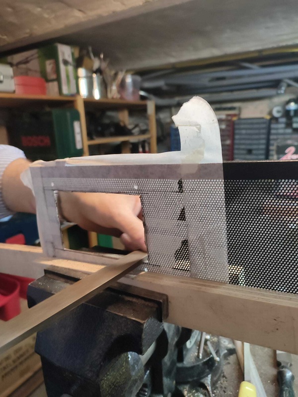

3. Mijn vader heeft een kelder vol met machines dus mega handig. Lekker flexen. Bzzzzzz...
Afbeeldingslocatie: https://tweakers.net/i/3tydzye06PLUCRWV-MigM1bQhIY=/x800/filters:strip_icc():strip_exif()/f/image/M4zc9rDMuZsJAwU88oYNE0OD.jpg?f=fotoalbum_large
4. Lekker vijlen. Nee grapje, vijlen is echt kakwerk. Nooit meer vijlen aub.
Afbeeldingslocatie: https://tweakers.net/i/N1Ieo1m2ELfdRsPMuQNxHCi3cwQ=/x800/filters:strip_icc():strip_exif()/f/image/QuO4tJhZ0qPucz3iz5KQt5sp.jpg?f=fotoalbum_large
5. Na dat alles in elkaar zat heb ik getest of de shroud incl. scherm en HDMI + USB voedingkabel voor de monitor nog in de case past, en helaas... Dit past niet meer. De USB voedingskabel had ik al vervangen door een 90 graden adapter, maar de HDMI kabel die in de monitor gaat is te dik om de shroud te laten sluiten. Had ik ook eerder kunnen bedenken, maar goed. Na wat obsessief Googelen kocht ik bij Amazon een kabel die normaliter voor FPV drones wordt gebruikt. Dit hielp en de boel gaat nu weer dicht. Je moet hem er wel met iets meer overtuigingskracht indrukken, maar die shroud maak ik toch zelden open dus daar kan ik prima mee leven. Met een 5" monitor waar de aansluitingen aan de zijkant zitten (die heb je ook) had ik dit hele probleem niet gehad, dus laat dat een les zijn voor iedereen die het ook eens wilt proberen. :)
Afbeeldingslocatie: https://tweakers.net/i/TzN8FMT5JCfqp7nXwgvih0Y8kHs=/800x/filters:strip_icc():strip_exif()/f/image/9pKNEH0orsnyyULIFDIHIcyM.jpg?f=fotoalbum_large
6. 3D-geprint frame (gevonden op Thingyverse en geprint door Tweaker @Jampot007) er om heen, et voila. De gaten in het 3d-bestand kwamen net niet overeen met de gaten in mijn shroud, dus ik heb het frame op de schroeven in de shroud geplakt. Niet perfect, dus mocht ik ooit zin hebben moet ik een nieuw frame maken dat de schroef gaten op precies dezelfde plek heeft als die ik in mijn shroud gemaakt heb. Ik had niets om de gaten in het frame mee te verbergen dus ik heb er van die kunststof machine pootjes op geplakt. Ik vervang deze nog door kleine zwarte dopjes o.i.d. zodat het er wat minder ghetto uit ziet. :)
Afbeeldingslocatie: https://tweakers.net/i/0W_6VeXVABopLKAd34HUjZRaeGM=/800x/filters:strip_icc():strip_exif()/f/image/JALR8NeYhOS9Ohi9MhL3ufHo.jpg?f=fotoalbum_large
7. Cable management was makkelijk. De HDMI en USB kabel kon ik zonder problemen door de ruimte voorin de Lancool 2 Mesh trekken. Ik gebruik maar 1 van de 3 drive bays in dat compartiment, dus er was ruimte zat. Ze gaan nu via het drive bay compartiment naar het PSU compartiment, en vanuit daar omhoog en via een PCI bracket naar buiten. HDMI in de GPU, USB in een USB poort en alles werkt.
Het is nu een tweede monitor (met een resolutie van 800x480/59hz) waar ik het Aida64 sensor panel naar toe kan slepen. Deze laat ik standaard starten met Windows, dus zodra de PC aangaat verschijnt meteen het sensor panel. Het sensor panel is gebaseerd op een template dat ik heb gevonden in het Aida64 forum en zelf heb aangepast om mijn hardware en RGB kleuren te matchen. De standaard brightness van het scherm is behoorlijk hoog, en is alleen aan te passen via een switch op het PCB van de monitor. Niet ideaal, want deze reset elke keer zodra de stroom er af gaat. Gelukkig vond ik in F.lux een stukje software waar ik alleen de brightness van een externe monitor mee kon instellen, en met een scriptje start deze brightness instelling nu meteen bij boot. Grote blij!
Afbeeldingslocatie: https://tweakers.net/i/MbNtd6q8fBzn2c_BZ7IYRXJmf-I=/800x/filters:strip_icc():strip_exif()/f/image/uj6Z273JB9Vw2EWjxKZxmuD6.jpg?f=fotoalbum_large
Het scherm dat ik heb gebruikt is https://www.amazon.nl/gp/...tle_o01_s00?ie=UTF8&psc=1
Deze zou ik dus achteraf afraden en kijken naar een variant met de aansluitingen aan de linkerkant van het scherm in plaats van aan de boven/onderkant. Hierdoor heb je waarschijnlijk minder moeite met clearances.
De HDMI kabel die ik heb gebruikt:
https://www.amazon.nl/gp/...tle_o00_s00?ie=UTF8&psc=1
Mijn PC case is de pricewatch: Lian Li Lancool II Mesh RGB Zwart
[ Voor 10% gewijzigd door Negakinu op 05-08-2021 12:43 ]

Dwarlorf schreef op donderdag 5 augustus 2021 @ 12:06:
De hub is samen gesteld met losse onderdelen. Als je wilt kan je het hele bouw proces hier bekijken.
https://forums.bit-tech.net/index.php?threads/hevea.383102/
Met lucht koeling zeker zien dat je genoeg lucht verplaatsing hebt in je kast/schuif.
Thanks. :)

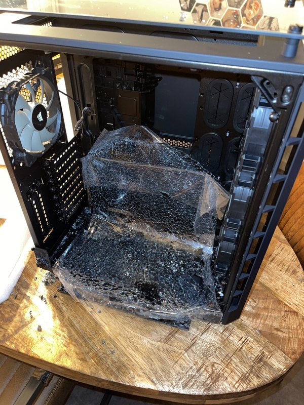

Mijn build wordt een weekje later geshowed :’(
Afbeeldingslocatie: https://tweakers.net/i/cKac71ovOzDmQeU7ApiqjnlgRWI=/x800/filters:strip_icc():strip_exif()/f/image/I8DBXNX2ZhPLdS26lMtpI8Ej.jpg?f=fotoalbum_large

martinzweep schreef op zaterdag 14 augustus 2021 @ 10:30:
Daarom ben ik voorstander van Plexiglas
  • JDx
  • Laatst online: 20-10-2024
JDx
Ben ik ^
Casejunky schreef op dinsdag 17 augustus 2021 @ 08:47:
Ik dacht waarom laat hij dit nu al zien, een lege kast met beschermplastic erin. Nu snap ik het.

Na jarenlang alleen de CPU gekoeld te hebben met een AIO (te beginnen met een Corsair externe unit ergens in 2002) heb ik de sprong gemaakt naar full custom loop, en dan ook maar gelijk hard tubing. De aanleiding was dat het me gelukt was om een nieuwe videokaart te scoren op de AMD online shop:
Afbeeldingslocatie: https://tweakers.net/i/4UpkBE2QjIwVpVLdzWcjWuJ7Exg=/x800/filters:strip_icc():strip_exif()/f/image/dIIvogPk5CrbPHcWA297hp9O.jpg?f=fotoalbum_large
Om mijn kansen te vergroten had ik ook een CPU in het mandje gedaan; het AMD ecosysteem bevalt me prima:
Afbeeldingslocatie: https://tweakers.net/i/aUnZDoquvF9HohMBh0YDC7sGJoY=/800x/filters:strip_icc():strip_exif()/f/image/JtTxhC7F8axytlp8HDt6t870.jpg?f=fotoalbum_large
Ik zal jullie besparen hoe ik tot mijn boodschappenlijstje kwam, en direct naar het eindresultaat springen:
Afbeeldingslocatie: https://tweakers.net/i/zAUS3T6ykYefVM5Ir2gR_QllyDY=/800x/filters:strip_icc():strip_exif()/f/image/gF7am0UonovvVhN4VAAKTjYZ.jpg?f=fotoalbum_large
Ik ben niet zo van de RGB, dus de fans zijn non-RGB en zo, maar voor de onderdelen die toch al RGB hadden heb ik natuurlijk wel de aansluitingen gemaakt. Dus onder mijn bureau is wat blauw licht te zien:
Afbeeldingslocatie: https://tweakers.net/i/jQ0ijqeGYkBqWlHDUckPQU192Ng=/x800/filters:strip_icc():strip_exif()/f/image/pdSIThhjQLd60i8snK13w9Z6.jpg?f=fotoalbum_large
Controle over temperaturen en fanspeeds loopt helemaal via een Corsair Commander, maar ik wil nog een paar fan repeaters inbouwen om de front fans als één fan te controleren, en de radiator fans te splitsen in twee groepjes van drie. Voorlopig ziet het er echter zo uit:
Afbeeldingslocatie: https://tweakers.net/i/8gvNuU6An3321b_O3xFNvY9hJR8=/800x/filters:strip_exif()/f/image/GrYsawGL34orvu3Q7HBKKgnW.png?f=fotoalbum_large

Ik heb ook een bureautje gemaakt, met fineer, dat is lekker gelukt, maar jouw bureau is wel echt heel vet zeg! Mooi gebouwd, ook qua ontwerp gewoon echt fantastisch :9~ O+

Sarum4n schreef op zaterdag 21 augustus 2021 @ 17:53:
Mooie build. Hoelang ben je er mee bezig geweest?
  • Sarum4n
  • Registratie: Maart 2014
Swizzler24 schreef op dinsdag 24 augustus 2021 @ 08:59:
Ik had de CPU en GPU van de AMD direct shop 13 juli in m'n handen; het systeem bootte naar Windows op 4 augustus. Daartussen zaten periodes van denken, bouwen, wachten op nieuwe spullen... zo bleek de HWlabs GTS360 radiator prima boven in de kast te passen, maar níet in de side position. Toen moest ik wachten tot ik een Corsair XR5 in het wit kon krijgen. Verder heb ik gepoogd alle onderdeeltjes en bouwstadia een beetje netjes te fotograferen dus daar was ik ook wel wat uurtjes aan kwijt...
Afbeeldingslocatie: https://tweakers.net/i/mqV08QC_V4eSP4y3xFDItJcTNGA=/800x/filters:strip_icc():strip_exif()/f/image/SKhM3Y2sbcrk9m63Z3kxrQ0e.jpg?f=fotoalbum_large
Custom loop in hard tubing kostte een zondagmiddag en -avond voor de eerste twee verbindingen, daarna nog een maandagavond voor de laatste drie plus de drainagemogelijkheid. Maar dat was inclusief het in de vingers krijgen van het daadwerkelijke buigen, plus het meerdere malen opnieuw plannen van de loop...
  • Swizzler24
  • Laatst online: 28-10 15:24
Sarum4n schreef op dinsdag 24 augustus 2021 @ 16:57:
Wil graag in dezelfde behuizing hetzelfde doen maar heb niet zoveel vertrouwen in mezelf. Kan jou zeker niet inhuren?
  • Sarum4n
Inhuren niet, nee. Maar helpen is geen probleem :) . PM me.
Gisteren een vervangende kast ontvangen en gelijk aan de slag gegaan!
Afbeeldingslocatie: https://tweakers.net/i/mbBGdC30z2LjAFDJJbDYY2k76ak=/x800/filters:strip_icc():strip_exif()/f/image/slmINuGzGzszMgekEmX9DNfA.jpg?f=fotoalbum_large
Afbeeldingslocatie: https://tweakers.net/i/sp3-AumO-LjG_P9llFkQFdCOPRU=/x800/filters:strip_icc():strip_exif()/f/image/ve6bVUYoOJTE2vOnrNbY0nRy.jpg?f=fotoalbum_large
Het is jammer dat dat spul zo rete duur is. Is al een tijd mijn wens om een desk pc te maken met als blad zo'n glasplaat.

@martinzweep krijgt je gpu wel frisse lucht? Lijkt dicht op het glas te zitten
  • martinzweep
  • Laatst online: 03-11 08:09
418O2 schreef op zondag 5 september 2021 @ 12:43:
Zou toch niet zo duur hoeven zijn lijkt me.
Daar was ik eerst ook bang voor. GPU zit inderdaad dicht op het glas. Zit ongeveer een cm tussen. Dit zijn de resultaten na een uur Warzone en valt me alles mee;
Afbeeldingslocatie: https://tweakers.net/i/iMscqsfqB9SlGOG2JwP90ici7wg=/x800/filters:strip_icc():strip_exif()/f/image/ETU9jG6geCTUT2M91gBpBllx.jpg?f=fotoalbum_large

Ergens zou het ook logisch zijn als ze die kaarten 180 graden zouden draaien, en we dus tegen de backplate aan zouden kijken. Dan heb je optimale airflow. Nog nergens gezien...
Vandaag ook een kiekje geschoten van de pc:
Afbeeldingslocatie: https://tweakers.net/i/jxzIEoxHdQ0zCuNwFEHmpfn8INE=/800x/filters:strip_icc():strip_exif()/f/image/pd3k47xF4QSUlP4k4pdWU4mz.jpg?f=fotoalbum_large
Afbeeldingslocatie: https://tweakers.net/i/grGKe5Z7QforpOHmd4EmRoRaIMk=/800x/filters:strip_icc():strip_exif()/f/image/O1NFqYCnAp33qfaaQh6GLLJP.jpg?f=fotoalbum_large
6800xt icm 3600, Tempered glass, brengt alle bruin/rood/oranje tinten lekker naar elkaar. Verder geen kermis!

@bbblije Ziet er mooi uit, wel even een belangrijk punt van aandacht: gebruik twee aparte pcie stroomkabels! Zeker met een 6800 is dat verstandig te doen.

Thnx!
Afbeeldingslocatie: https://tweakers.net/i/sJ3acmYBueq_OGflfQWjVs53hmQ=/x800/filters:strip_icc():strip_exif()/f/image/8jS0ATfFsFm24Qi5CujEXZrd.jpg?f=fotoalbum_large
