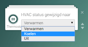

lubbertkramer schreef op dinsdag 7 maart 2017 @ 12:37:
Meer informatie zou dan wel nodig zijn, dit kan namelijk heel veel oorzaken hebben. Hoe complex is de flow bijvoorbeeld?
Heb je al eens de Homey Logger app gebruikt om te kijken wat je flow allemaal doet en hoelang elke substap duurt?
Ik heb een redelijk eenvoudige flow gemaakt en deze trigger toegevoegd als device, zie onder. Maar als ik dus in de app op de telefoon of via de fibaro switch deze flow aanroep dan kan het soms 5 seconden duren voordat deze reageert. Is dit een Better Logic issue misschien?
apparaat
Flow

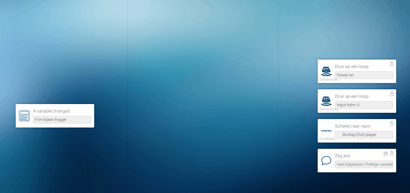

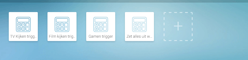

Check eens de HomeyDash app. Wie weet is dat wat. Of gebruik BetterLogic om Trigger devices aan te maken, die je vantui de standaard app kan gebruiken om een flow te starten (Trigger device to create a button that can trigger).

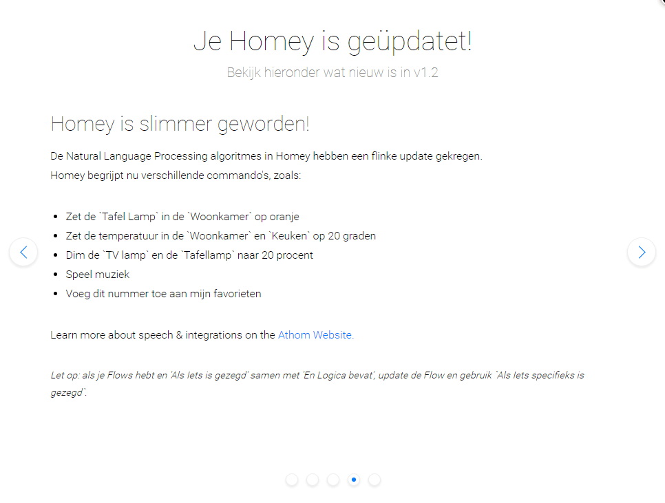

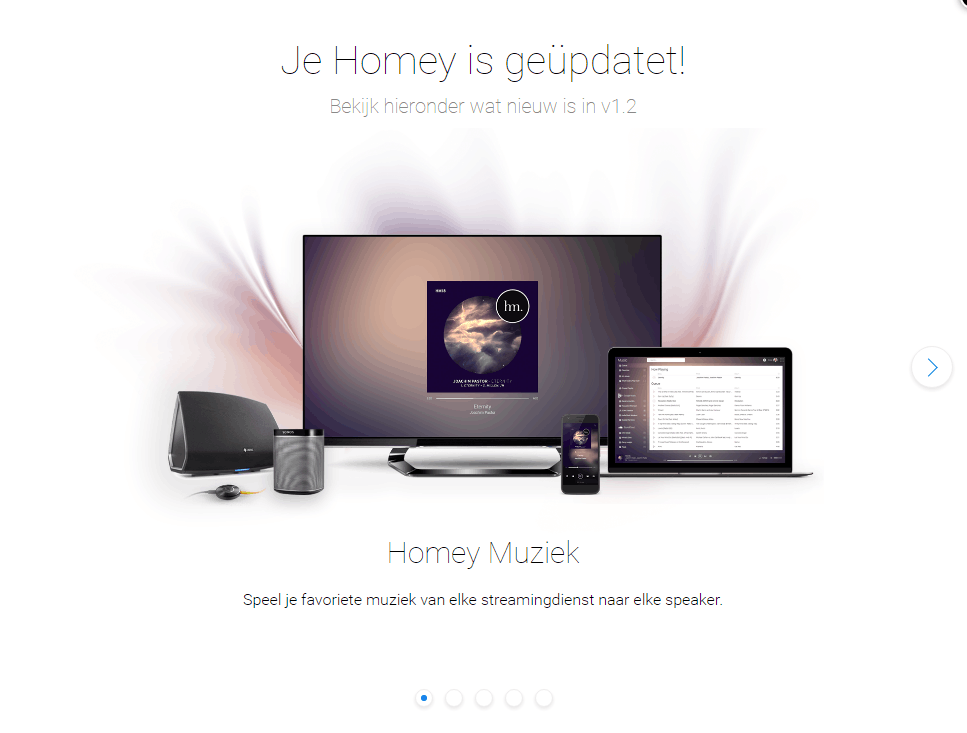

Omdat de update in 1.2 niet van een kleine update is. Uiteraard zit er een leuke gimmick media bij maar zoals spraak is herschreven, nieuwe spraak api's voor apps en meer. Wat betreft de range, de 433mhz methodiek is ook herschreven en versimpeld. Hierdoor is het ook gemakkelijker om apps te bouwen voor 433 mhz. Afgelopen developer meetup in Utrecht heeft Athom dat getoond en laten zien om binnen 30 minuten een 433mhz app te bouwen met de aanwezige ontwikkelaars. Kleine bugfixes zijn in dit geval dus niet van toepassing maar ze mogen inderdaad frequenter updaten voor de stabiliteit helaas ben jij een van de weinigen die stabiliteit wil een grote groep wil vooral media.

Zojuist 1.2RC8 in dev preview gekregen, 1.2 komt maandag naar experimenteel voor wie in de beta zit :) _/-\o_
Or en Else staan op de todo (aangekondigd op de Athom dag in Enschede afgelopen november 2016, zie mijn post daarover)en zijn wederom benoemd in de software update hieronder _/-\o_ Emile had al aangegeven dat door de vertraging van 1.2 hier ook wat vertraging in zat.Gecompliceerdere flows kunnen maken en het slepen in het venster van flows/mappen komt in 1.3/1.4 hebben ze aangegeven op Slack.
Ik denk dat deze week alleen al 5 updates voor iOS (beta) zijn geweest en voor Android komt er een update in beta vanavond. Maar dan moet je je wel aanmelden voor de beta van die apps. Apps hebben weer de aandacht maar waren lang een ondergeschoven kindje door tekort aan ontwikkelaars bij Athom en die verantwoordelijk voor de mobiele applicaties weg was gegaan. Zie ook de vacatures bij Athom en vertel het aan mensen die mogelijk de functies zouden kunnen vervullen -> https://angel.co/athom/jobs/
Edit 1:
Spraak, deze is herschreven in 1.2 (zie ook hierboven mijn post over de developer meetup waar Athom hierover komt vertellen) en geheel vernieuwd met nieuwe spraak api's voor ontwikkelaars. Ik had afgelopen week een snelle test gedaan met 1.2RC6 waar Alexa naast Homey muziek speelde wat instrumentaal begint waarna vocal erbij kwam.
Einde edit 1:
Athom Summary Week 10 & 11 (March 6 - March 17)
voor de plaatjes check de post op het forum
Homey v1.2.0
The last two weeks we haven't released that much, but Homey v1.2.0 is ready for experimental. We have learned from previous experiences, which made us don't release on Fridays anymore. Homey v1.2.0 features Homey Music, a brand new speech parser and much improved 433 MHz receiving range. Be sure to enjoy the weekend, because next Monday, v1.2.0 will be pushed to the experimental channel!
Smartphone Apps
Our iOS and Android apps have gotten a much needed update, which fixes many bugs, adds custom wallpaper support and has a 200% - 300% speedup overall. They're currently in bèta and will be released to stable as soon as possible.
Google Assistant
The Homey + Google Assistant integration is the third of its kind, next to Messenger and Alexa. It allows you to talk with Homey through any Assistant-enabled device, such as Google Home, Android or a smartwatch. We've finished the integration and it's currently under review at Google. Thumbs up!
Alarms
"OK Homey, wake me up at 07:00!". While v1.2.0 is just around the corner, some of us are already working on v1.3.0. One of the features is Alarms, where Homey can wake you gently. Combine this with a Flow, e.g. "30 minutes before my alarm goes off" and say goodbye to blue Mondays.
Apps SDK v2
We've introduced the first version of Homey's Apps SDK over a year ago, and we've learned a lot since then. Somewhere around Homey v1.4.0 we'll release a new version of the Apps SDK which will make it much easier to create apps and drivers for all developers. We hope to improve the overall quality of community apps by helping a hand where we can.
Flows with 'or' and 'else'
Yep, they're on the list and will be shipped very soon :-)
Enjoy your weekends!

Sinds afgelopen weekend is mijn simpele aan/uit klokthermostaat vervangen door een Nest Thermostaat (v3).
Ik neem aan dat ik niet de enige ben die Homey in combinatie met de Nest Thermostaat heeft...
Het valt mij op er qua bediening/flowcards de nest alleen kan instellen op een temperatuur. Dat is natuurlijk niet verkeerd (en te verwachten), maar de Nest heeft ook 3 standen welke eigenlijk handiger zijn in gebruik.
Het betreft de "Verwarmen", "Eco" en "Uit" stand.
Waarbij ik als ik overdag thuis ben kies voor "Verwarmen", en in de nacht of als ik weg ben kies ik voor "Eco". Het handige hierbij is dat "Eco" vooraf is geconfigureerd op een temperatuur (bij mij 15°C) en dat "Verwarmen" altijd terug gaat naar de laatst ingestelde verwarm temperatuur (bij mij 21,5°C).
Is er niemand die dergelijk bediening/flowcards mist in Homey?
Ah, dat zijn blijkbaar die "HVAC" flowcards... al zou ik denken dat "koelen" niet hetzelfde is als "eco".
//developers.nest.com/documentation/cloud/thermostat-guide ... zo te zien klopt dat dus ook, Eco staat apart van Koelen.
edit: ook niet waar, de HVAC status staat weer los van de HVAC modus... en de HVAC modus kan dus o.a. Eco bevatten
Waarbij ik als ik overdag thuis ben kies voor "Verwarmen", en in de nacht of als ik weg ben kies ik voor "Uit". Het handige hierbij is dat "Eco" vooraf is geconfigureerd op een temperatuur (bij mij 15°C) en dat "Verwarmen" altijd terug gaat naar de laatst ingestelde verwarm temperatuur (bij mij 21,5°C).
edit: ook niet waar, de HVAC status staat weer los van de HVAC mode... en de HVAC mode kan dus o.a. Eco bevatten
Even terugkomende op de verwarm temperatuur van 21,5°C:
Eigenlijk wil ik 21°C, maar heb mij voorlopig erbij neergelegd om het in te stellen op 21,5°C gezien de Nest Thermostaat vrijwel altijd 1°C afwijkt van mijn oude thermostaat, en 'maar' 0,5°C afwijkt van mijn Fibaro multisensor. :/

1.2 RC12 is zojuist in experimenteel vrijgegeven. Bij geen probleem moet 1.2 mogelijk deze week nog stabiel worden en zijn ze dit aan het voorbereiden.. Athom heeft nu aandacht gegeven in wat er nieuw is na de update en waar je op moet letten zoals bij de speech veranderingen (de kaart van logica die je niet meer hoeft te gebruiken). Hieronder alvast twee screens, de rest mogen jullie zelf bekijken
Afbeeldingslocatie: https://tweakers.net/ext/f/zQfKBPm2aoPygq5XtCM4Zcde/full.png
Afbeeldingslocatie: https://tweakers.net/ext/f/swMMvkYaGg1RK80yuYB5laMK/full.png
1.2.0-rc.12 experimental
Fixed an issue that could cause Z-Wave lockups
Minor translation and media fixes
New icons
Various improvements and bugfixes
