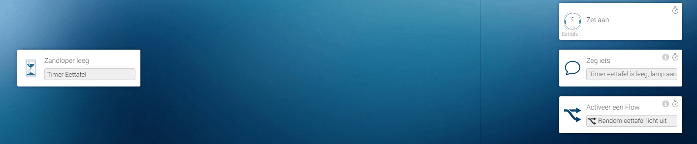

Is toch wel makkelijk als Homey roept dat de wasmachine klaar is....(helaas komen de berichtjes op de telefoon nog niet aan).. Dus het volgende project is de vaatwasser.
Voor diegene die er ook een flow voor willen maken, het kan makkelijker als het voorbeeld met timers wat op het Athom forum staat. Je hoeft alleen te kijken als het energie niveau lager of hoger is als bijvoorbeeld 1 (of meer afhankelijk van je standby verbruik van je wasmachine, maar deze kun je dus inzien )en een boolean aan te maken.

@Joolee Ik heb 2 stekkers in januari besteld, de ene is al 4 weken onderweg de andere al 3 weken op processing. Ben benieuwd of ze nog komen. Wil uitproberen of ik hiermee Zwave tot op zolder kan krijgen of tot in de garage (achter in de tuin).
@fvandenreekDe timers worden gebruikt omdat het verbruik van een wasmachine nogal varieert. Tijdens een programma staat hij soms helemaal stil, zonder draaiende pomp en zonder verwarming. Dan zou je iedere keer een bericht krijgen als de wasmachine even heel weinig verbruikt..

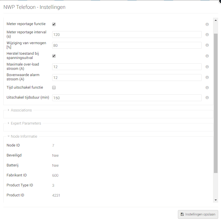

Heb hier ook zo'n Neo plug binnen. Maar die lijkt alleen aan/uit te doen. Staat wel voltageg/stroom enz, maar daar komen geen getallen bij. Iemand die een idee heeft of je wat extra in moet stellen ergens?
In de Z-Wave log in de instellingen zie ik wel steeds "eceived application command for COMMAND_CLASS_METER, data: xxx". Dus er komt wel iets binnen, maar niet bij het apparaat zelf.

jip_86 schreef op donderdag 16 februari 2017 @ 19:04:
Je moet hem wel als 'ander apparaat' markeren want als lamp doet hij dit niet. Dit kan aan Homey liggen :?

erreen schreef op donderdag 16 februari 2017 @ 19:31:
Ik heb de laatste gekozen. Wall plug icoon staat er nu.

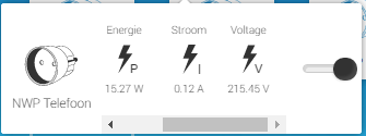

Bij mijn Neo pluggen, heb er stuk of 8 nu actief binnen mijn netwerk zie ik gewoon het verbruik. Ik zit op Homey 1.1.9 en Neo v1.1.14
Afbeeldingslocatie: https://tweakers.net/ext/f/Dl13r6FWGN7aGW74T7G2dhEr/full.png
Afbeeldingslocatie: https://tweakers.net/ext/f/r5daWXuL8vgvL1nc7g0UyOyb/full.png

lubbertkramer schreef op donderdag 16 februari 2017 @ 20:04:
Hmm, en heb je de instellingen ook zo? Heb alleen wijziging in vermogen op 30% gezet.
Afbeeldingslocatie: https://i.imgur.com/beWo7PW.png
jip_86 schreef op donderdag 16 februari 2017 @ 20:07:
Afbeeldingslocatie: https://tweakers.net/ext/f/qMhq724PtfVDzoeV2phvulqJ/full.png
[ Voor 6% gewijzigd door lubbertkramer op 16-02-2017 20:12 ]

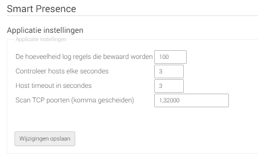

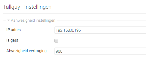

En zou iemand zo vriendelijk willen zijn wat screenshots te plaatsen van de Smart Presence die werkt? Dus de APP instellingen zelf, de instellingen bij Apparaten en een flow?
Dit is wat ik heb:
De APP zelf
Afbeeldingslocatie: https://tweakers.net/ext/f/wCZFXLAQBaYKOD5uYc40cUKe/full.png
Bij Apparaten:
Afbeeldingslocatie: https://tweakers.net/ext/f/y4F0BN8DEOfDu9WzZ3tDuia8/full.png

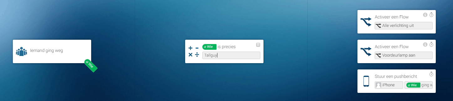

Een flow:
Afbeeldingslocatie: https://tweakers.net/ext/f/A9D8nEUIrTbJgWE8yaLud03x/full.png
Nu wil het geval dat ik in de logging nl wel zie dat ik wegga en thuis kom, maar de flow zelf lijkt niet te lopen (wel bij een test). Ik zie niet dat er iets mis is. 8)7
[ Voor 18% gewijzigd door Tallguy op 17-02-2017 19:29 ]

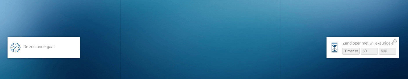

Nu heb ik dit:
flow #1
Afbeeldingslocatie: https://tweakers.net/ext/f/OwCrr0gz9dPum7iaTjSKGFzg/full.png
Flow #2
Afbeeldingslocatie: https://tweakers.net/ext/f/CrJKsgihLKWkB12lz74JepW0/full.png
Flow #3
Afbeeldingslocatie: https://tweakers.net/ext/f/Zc6kWp5ZrRMtnRVIfuVB8taX/full.png
Ik heb bij de laatste het niet voor elkaar om een timer te koppelen, want ik kan dezelfde timer volgens mij niet gebruiken omdat de lamp dan volgens mij weer aan gaat. Ik zou dan nóg een extra timer moeten maken denk ik.
Nu heb ik het uitzetten van de lamp maar even op 2min gezet.
Het is allemaal als test, ga 'm zo proberen, maar...kan dit niet makkelijker??

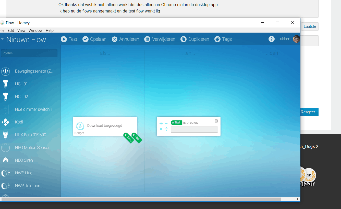

lubbertkramer schreef op woensdag 22 februari 2017 @ 12:03:
Je kan de tag van je eerste kaart slepen in de ruimte naast "is kleiner dan" om deze flow te laten werken. (als die tag het accuniveau weergeeft)
Bedoel je echt van de eerste kaart naar de tweede slepen (kan dat?), want in de Tag lijst staat deze niet.
Als ik accuniveau toevoeg in de tweede kaart dan werkt de flow niet.
Edit: gelukt met slepen. Dat werkt niet met de desktop app, wel in chrome.
Ik ga even experimenteren :)

ziggyzaggy schreef op woensdag 22 februari 2017 @ 12:11:
Ja, je kan de tags van de kaart gewoon slepen naar de andere kaart om te gebruiken
Je had het al ontdekt. Als het goed is moet het in beide werken maar het komt nogal precies waar je de tag loslaat of hij hem wel/niet pakt :)

lubbertkramer schreef op woensdag 22 februari 2017 @ 12:31:
Ok thanks dat wist ik niet, alleen werkt dat dus alleen in Chrome niet in de desktop app.
Ik heb nu de flows aangemaakt en de test flow werkt iig
ziggyzaggy schreef op woensdag 22 februari 2017 @ 12:40:
Weet je zeker dat het niet komt doordat je hem niet juist op de tag laat vallen, dit kan af en toe een beetje lastig zijn. In theorie moet het werken in de desktop app want dat is eigenlijk niets anders dan een schil om chrome heen :) Hier werkt het in de desktop als web omgeving, alleen soms kost het meerdere malen slepen als ik te snel wil waardoor hij hem niet in een keer plaatst.
Afbeeldingslocatie: https://tweakers.net/ext/f/AznavJVjb3adlHnH0Xs9HRTn/full.png
  • ziggyzaggy
  • Laatst online: 03-08-2022
Via de desktop app wordt de tag niet opgepakt. Krijg wel een versleep cursor, maar kan dus niet slepen.
In Chrome is dat geen probeem.
Overigens heb ik in de desktop app ook problemen om de vertical scrollbar te slepen, beetje zelfde resultaat.
