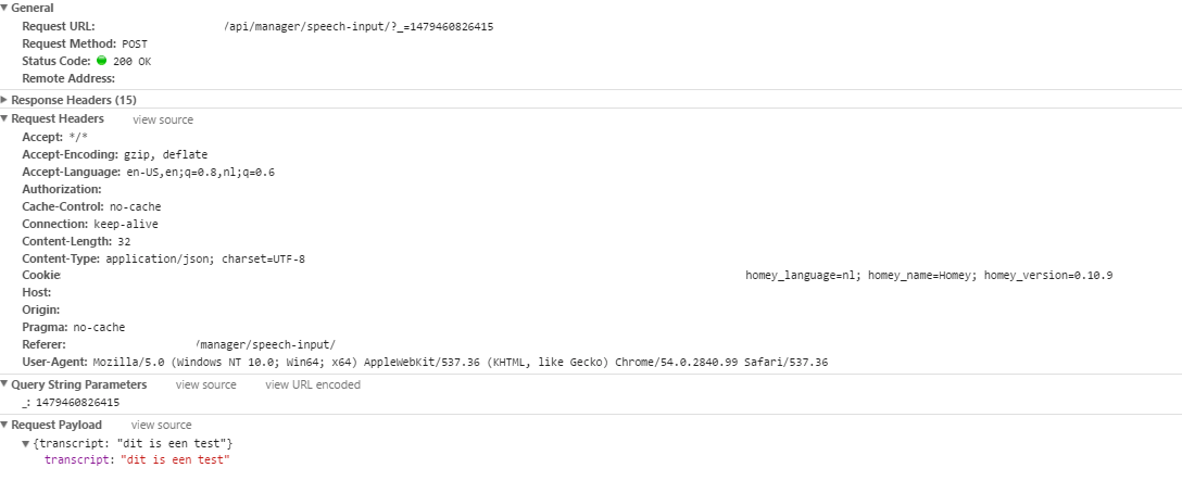

voor wat het waard is. Hier een dump van een request naar de speech-input pagina
Iets met dingetjes
[ Voor 6% gewijzigd door Webgnome op 18-11-2016 14:18 ]
Strava | AP | IP | AW | SM
Webgnome schreef op vrijdag 18 november 2016 @ 10:23:
[verwijderd]
Euh...
Buiten het feit dat we niet veel kunnen met je interne IP, is het nog minstens 2 keer zichtbaar. ;)
Waar we wel iets mee kunnen doen is je bearer_token en je homey_id. Eigenlijk kan iedereen nu volledig toegang tot je Homey hebben.
Ik zou het effe weg doen dus ;)

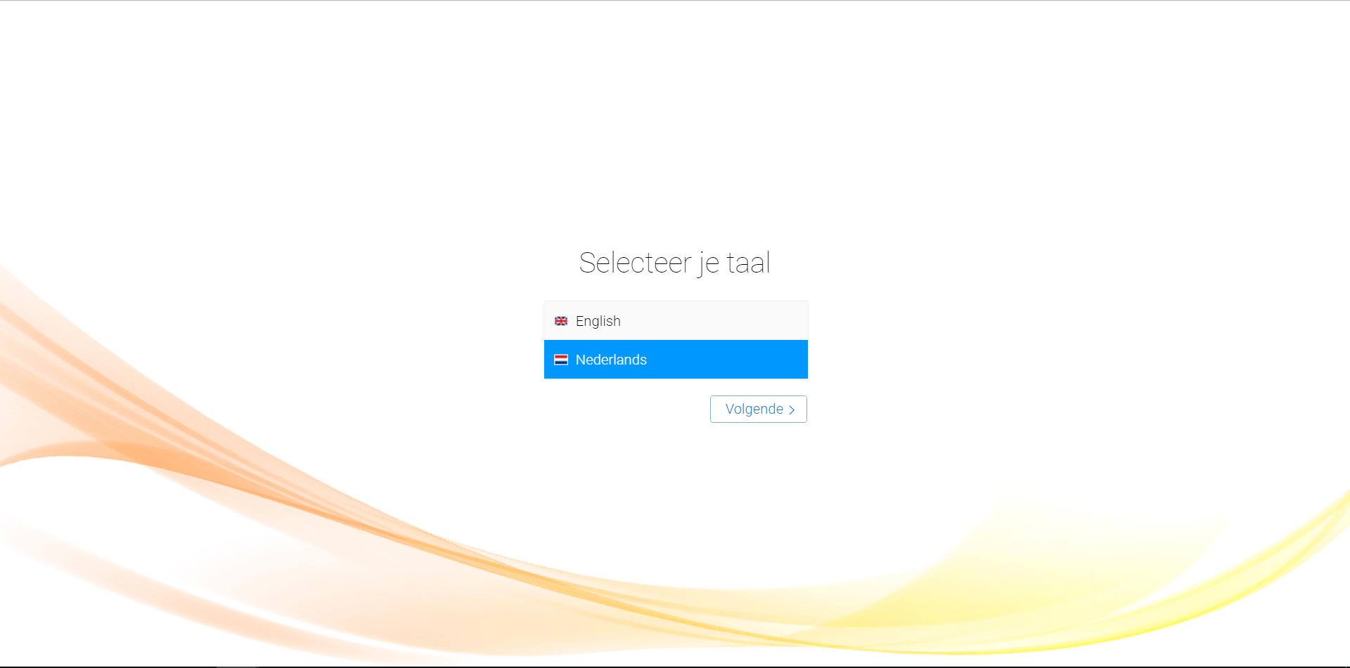

1.0.1
Added Notification management
Added mobile component for buttons
Added functionality to specify phonetics for speech output
Improved the silence timeout when talking to Homey
Added new Setup Wizard
Various speech improvements
Various improvements
Het is Versie 1.0.1 (niet 1.0.0) en is 228.4 MB
quote van emile op slack:
Haha, it's a big one because we wipe all system data, to 'start fresh' at 1.0.0
(User data is not wiped, don't worry)
[ Voor 28% gewijzigd door Tweaqer op 18-11-2016 17:21 ]

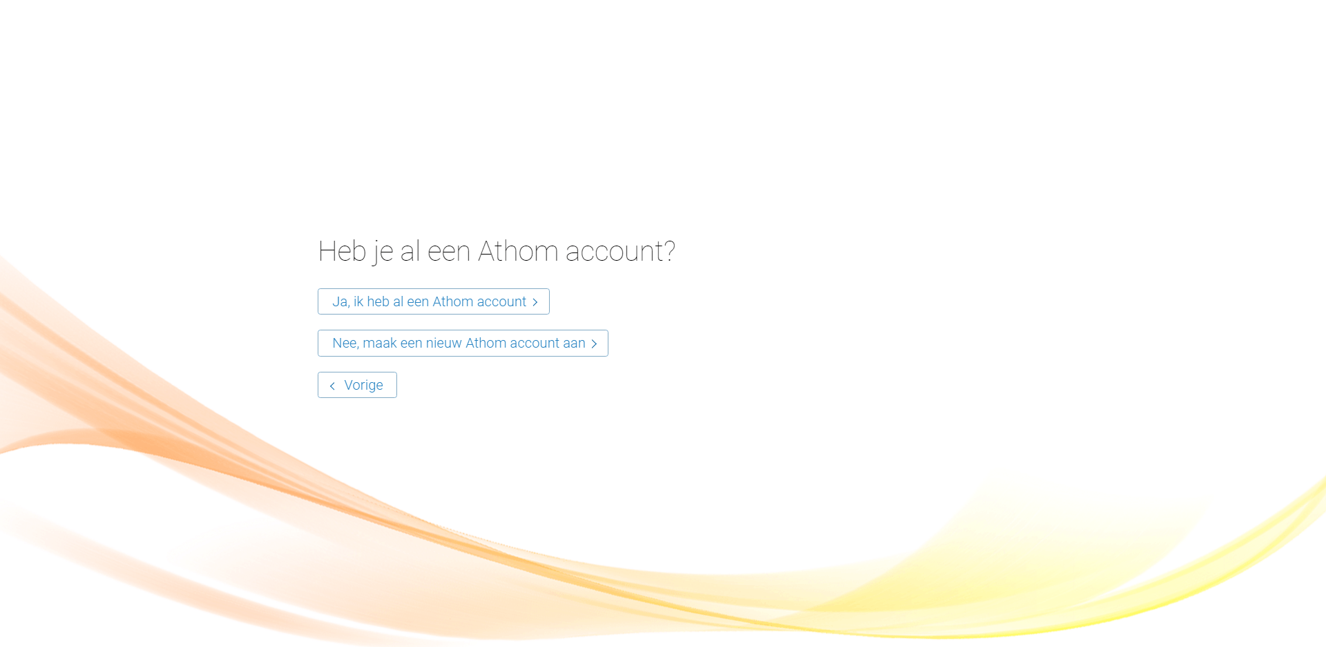

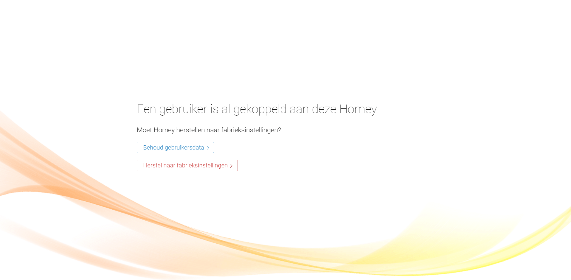

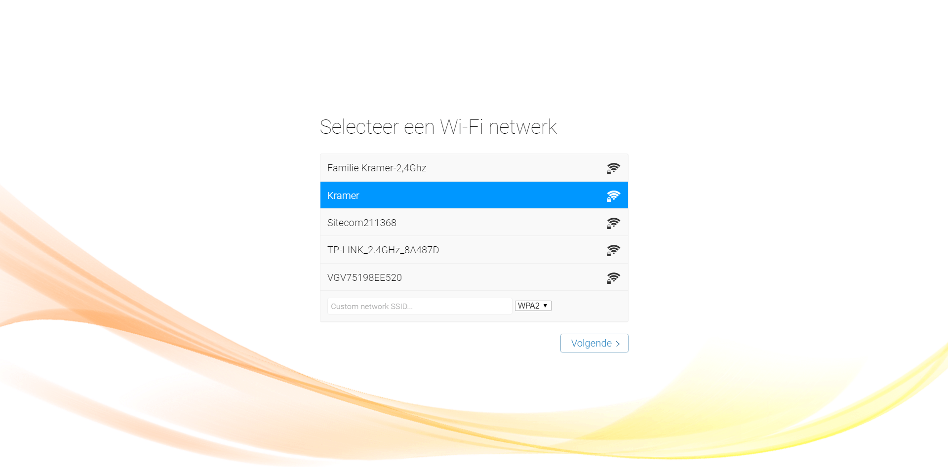

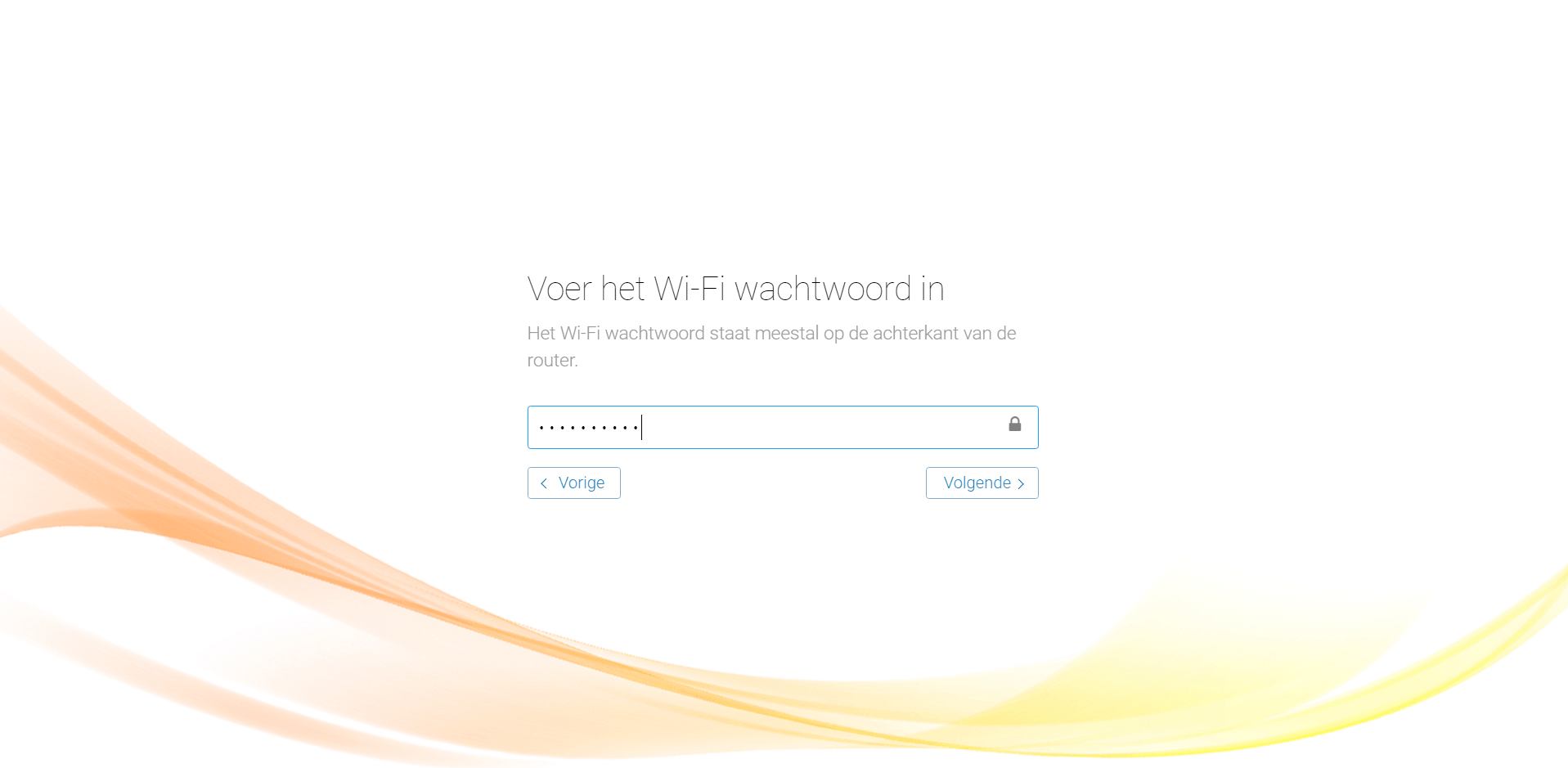

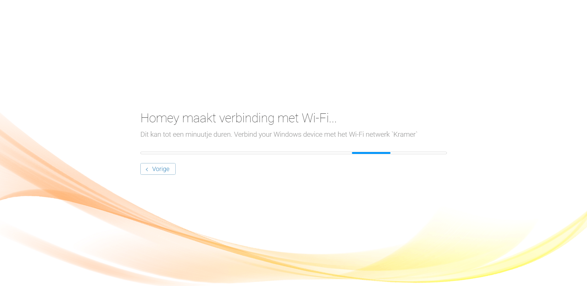

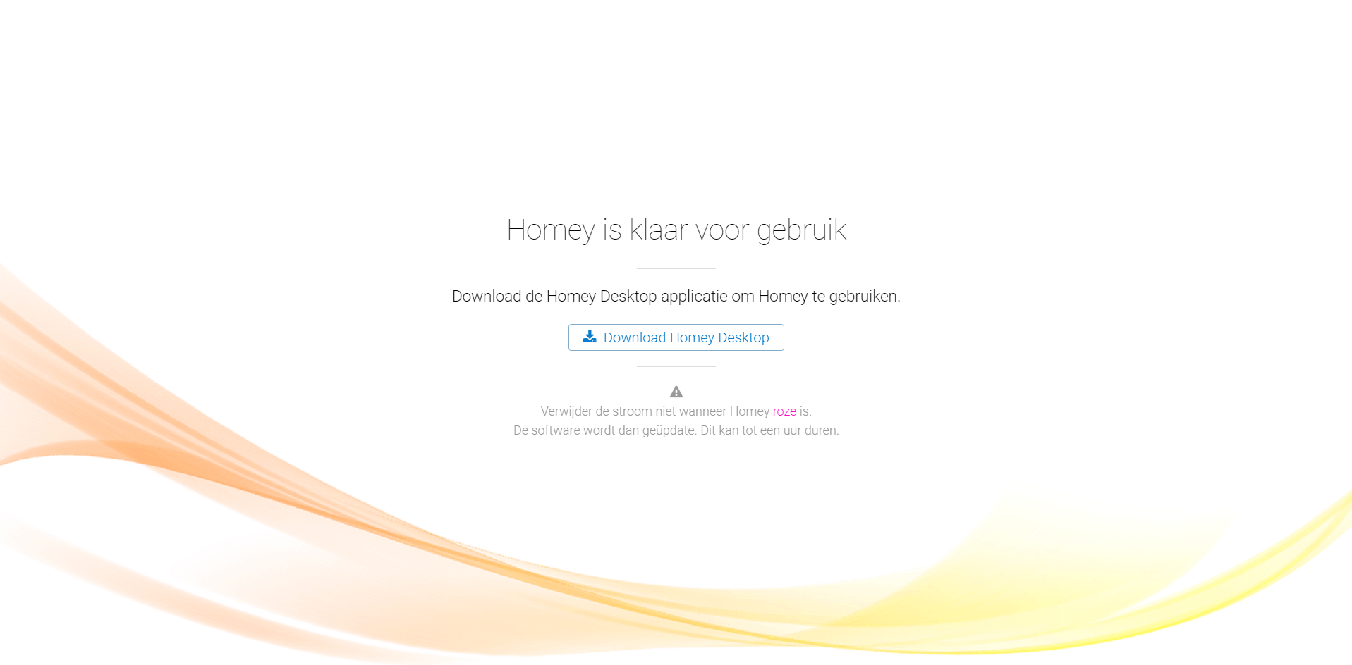

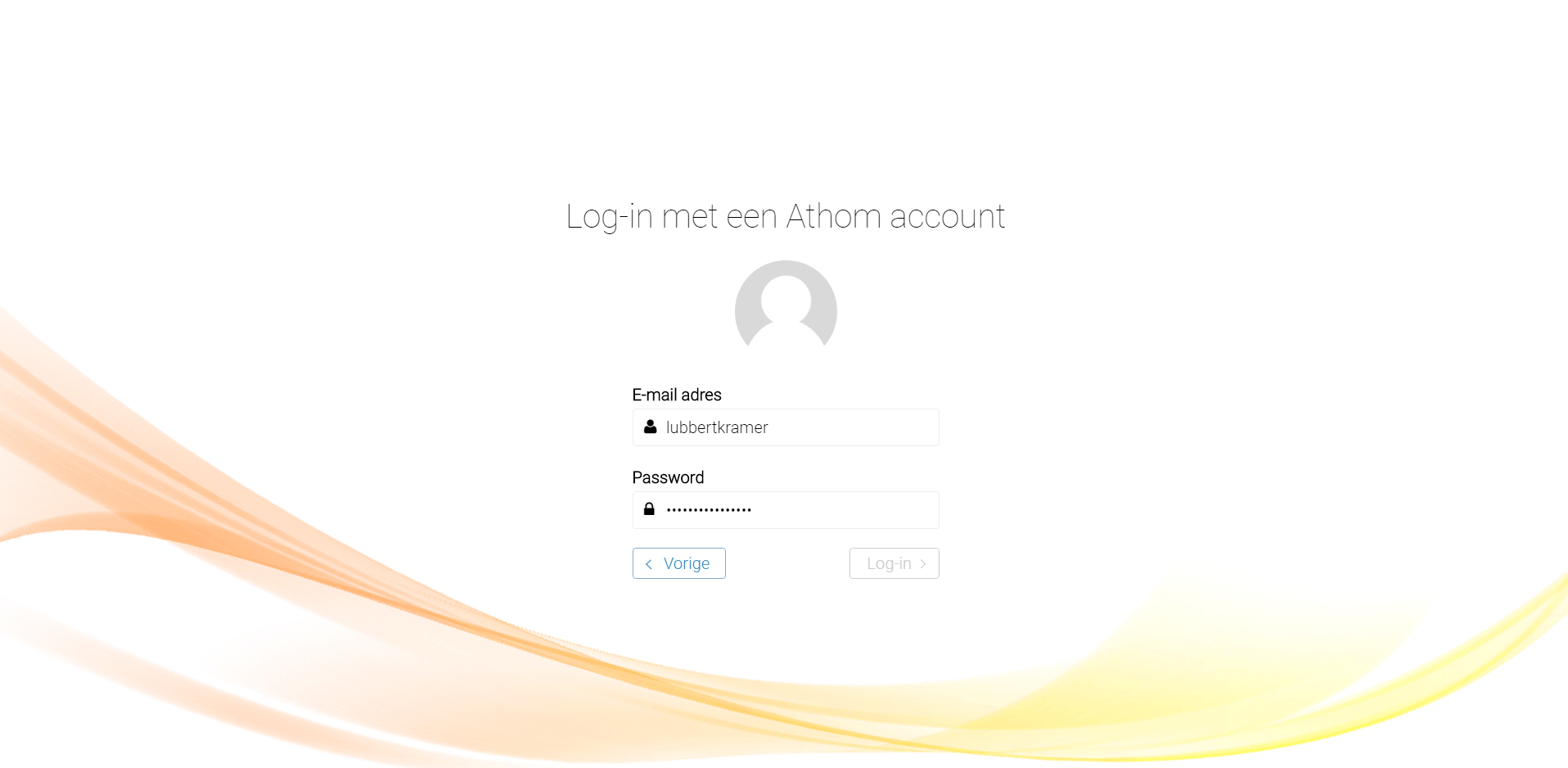

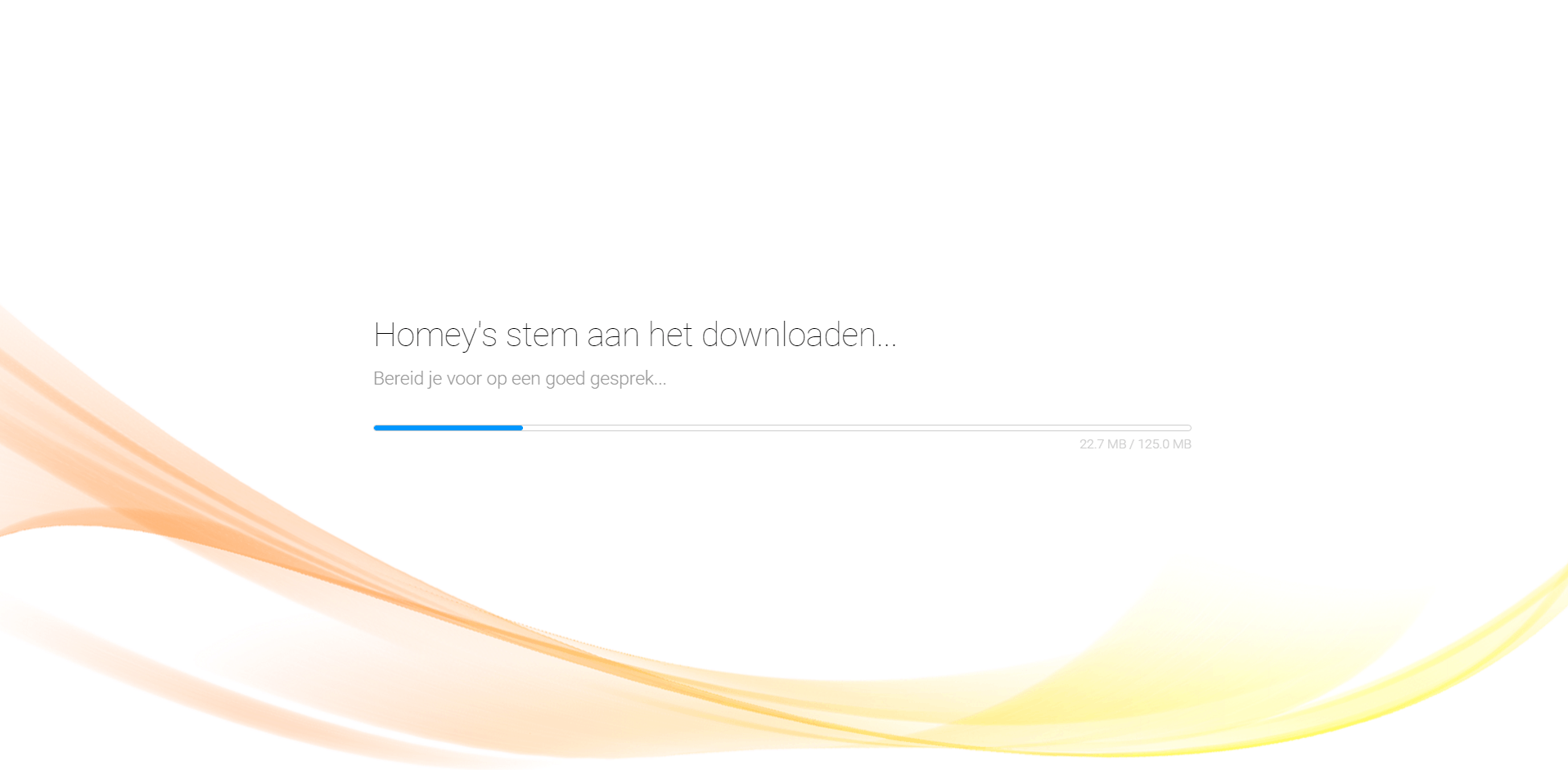

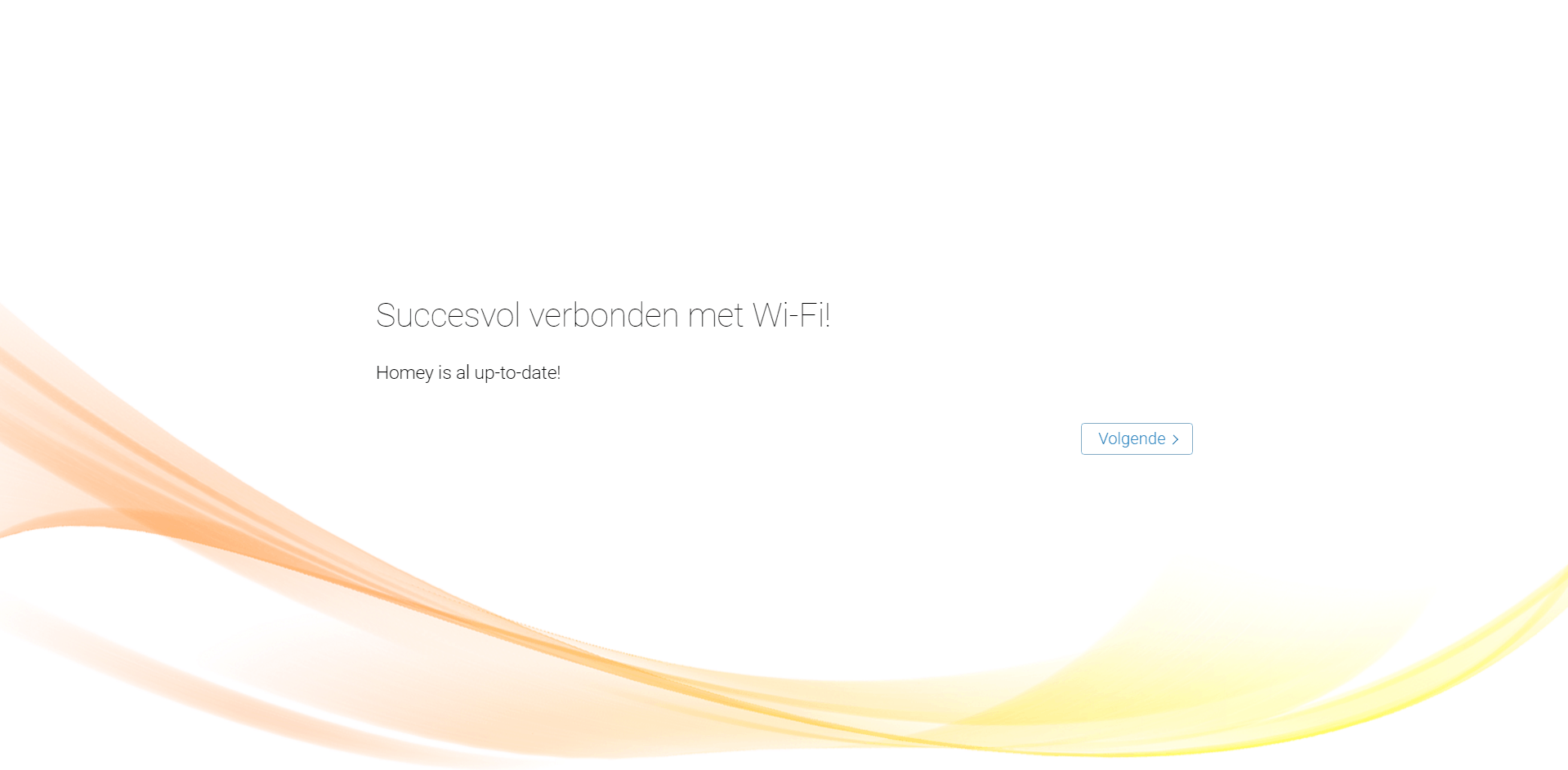

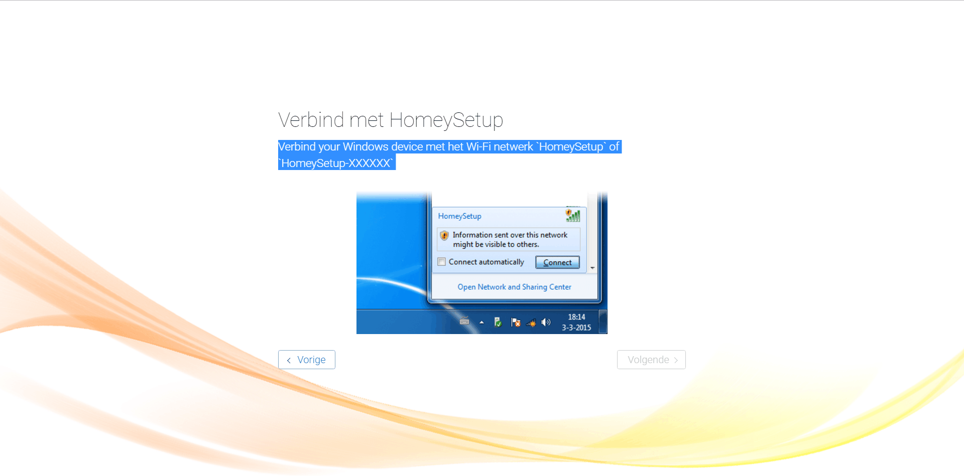

En wat screenshots van de nieuwe setup wizard:
Afbeeldingslocatie: https://tweakers.net/ext/f/cKySfo34zsfTiAWcmNcZDzaP/full.png
Afbeeldingslocatie: https://tweakers.net/ext/f/kCt48My4ia9GzmKXTJnEDJP0/full.png
Afbeeldingslocatie: https://tweakers.net/ext/f/BU4OmquLntp6gaKETHRlUhsH/full.png
Afbeeldingslocatie: https://tweakers.net/ext/f/fijpFTOnPcT47u9rneViD3Ak/full.png
Afbeeldingslocatie: https://tweakers.net/ext/f/JIhxRZGJDNxhwcTAD5c3iXIL/full.png
Afbeeldingslocatie: https://tweakers.net/ext/f/MTwTY3lsAMjL0rw2gcQI2iGL/full.png
Afbeeldingslocatie: https://tweakers.net/ext/f/gieJy2tG9KD3mPt3e6XAilMX/full.png
Afbeeldingslocatie: https://tweakers.net/ext/f/SomNWqLy0sAWwoaS5cSrPLHx/full.png
Afbeeldingslocatie: https://tweakers.net/ext/f/0eJ3WFX177HYwEK3lm8j1xvY/full.png
Afbeeldingslocatie: https://tweakers.net/ext/f/H0gl28LqYhT0oBC7D9Zj1x38/full.png
Afbeeldingslocatie: https://tweakers.net/ext/f/cuY3XZVMXRGb0OTWpglXylbQ/full.png
