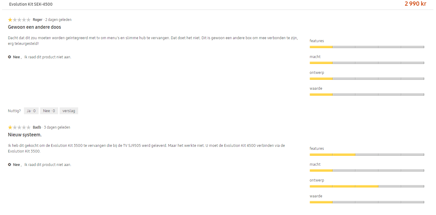

Ik heb op een veiling een 55HU8500 gevonden, alleen gaat het gezien de omschrijving van de kavel om alleen het scherm (dus zonder connect box). Als ik het goed begrepen heb is deze tv compleet onbruikbaar zonder de one-connect box.
Want voor de installatie van de (extreem zeldzame) SEK3500 is volgens mij de "oude" nodig om eerst het scherm te upgraden, klopt dat?
Of zou ik het scherm nog bruikbaar kunnen maken met iemands "oude" orginele connect box?

Hebben jullie een tip waar ik goedkoop een remote (met de smart-functies) kan scoren?
Ik heb de ovale (Samsung smart tv remote bn59-01181b) in gebruik, maar die is stuk.
Degene bij de sek-3500 kan ik nergens meer vinden 🙊...

Het lijkt erop dat de nieuwe SEK gewoon een apple-tv / shield achtig doosje is. de connect kabel aan de andere kant naar HDMI. Als dit zeker is ga ik mn pre order intrekken.
ps. die reviews zijn weggejorist uit de finse samsung pagina vertalingen staan nog op avs forums.
[ Voor 22% gewijzigd door Louike1980 op 22-10-2018 11:02 ]
  • matthijst
  • Laatst online: 14:10
Wtf
Thought this was going to be integrated with the tv to replace the menus and smart hub. It's not. This is just another box to connect to, very disappointed!
I bought this to replace the Evolution Kit 3500 that came with the tv SJ9505. But it did not. You have to connect the Evolution Kit 4500 through Evolution Kit 3500.

[b]Louike1980 schreef op maandag 22 oktober 2018 @ 11:01:[ps. die reviews zijn weggejorist uit de finse samsung pagina vertalingen staan nog op avs forums.
Staan er toch nog gewoon? Even vertaald in het nederlands met Google, mijn Noors is niet zo goed...
Sek-4500
Live today! Nobody promised you tomorrow.
  • Louike1980
  • Laatst online: 27-03-2025
pvanmegen schreef op maandag 22 oktober 2018 @ 16:05:
[Afbeelding: Sek-4500]
ik heb even in mn geschiedenis gekeken, maar ik zat op de deense samsung site. deze heeft er nu 1 die ik niet kan lezen. (wel met 1 ster van 5) https://www.samsung.com/d...s/evolution-kit-sek-4500/

Louike1980 schreef op maandag 22 oktober 2018 @ 16:30:
Vertaling:
Miserable
Bought it to replace SEK-3500 on a HU7505, was incredibly disappointed, nothing else is an external box with Tizen to connect to an HDMI port
✘ No , I do not recommend this product.

De 3de annulering van een Samsung mediaspeler is een feit. De 3500 blijft, een 4500 erachter hangen is natuurlijk dikke onzin.
Ik ben nu wel benieuwd hoeveel commentaar Samsung gaat krijgen, de tamelijk arrogante BE afdeling heeft in ieder geval al 3 annuleringen voordat ze uitleveren 😀 Wie weet komt er ooit nog een echte, een 5500.
  • pvanmegen
  • Laatst online: 07:14
Google translate voor de 3e review... dat gaat hem niet worden...
Teleurgesteld.
Heb dit gekocht om mijn 78js9005 te upgraden. SEK4500 moet via HDMI op de oude SEK3500 worden aangesloten. Het resultaat is meer dozen, meer draden. Teleurgesteld. Gebruikte retourrechten.
https://www.samsung.com/n...s/evolution-kit-sek-4500/
