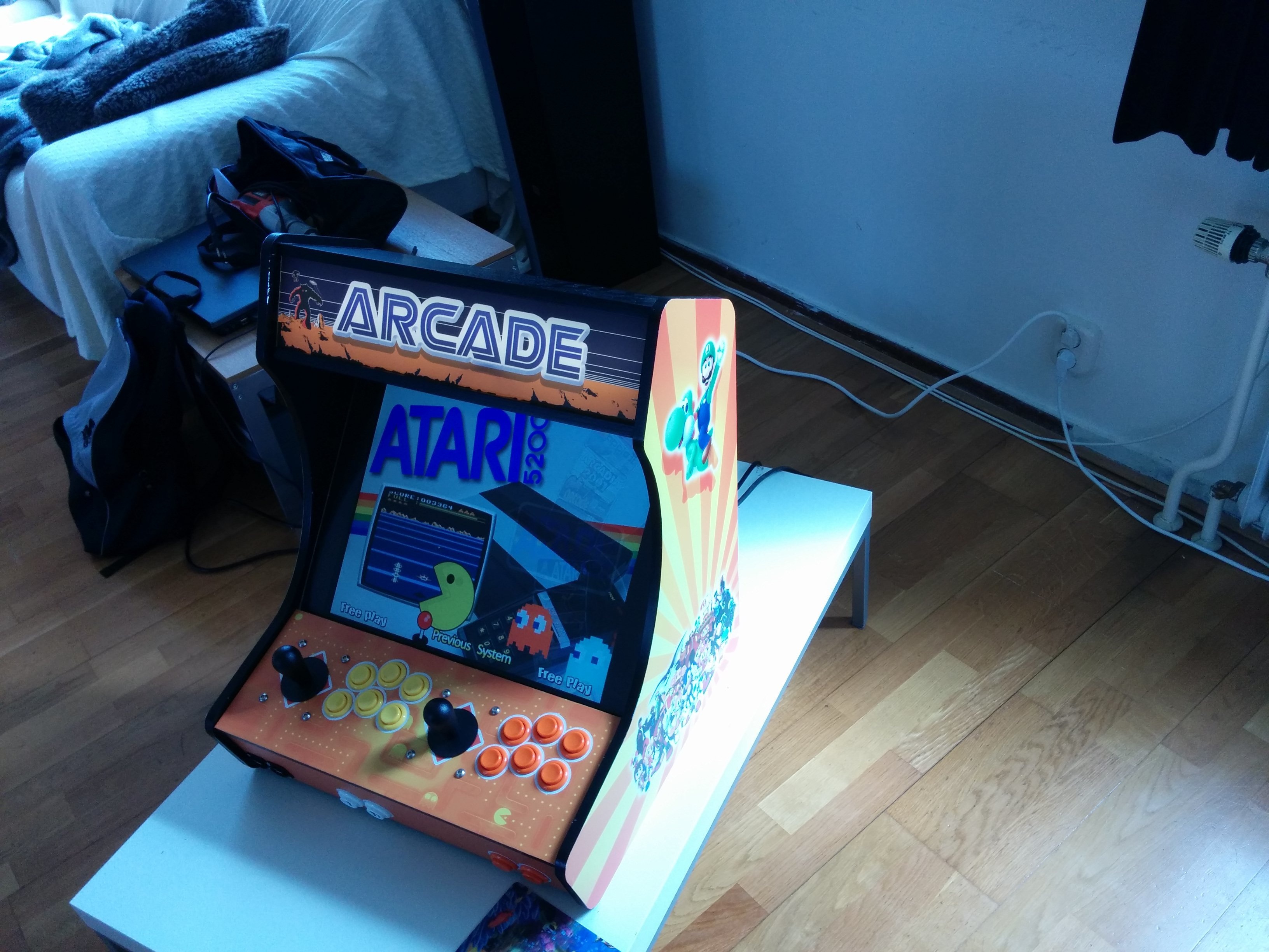

Na heel bloed zweet en tranen is dit hem geworden:
EDIT 22 AUG 2017: KIJK EVEN IN EEN PAAR POSTS NAAR ONDER VOOR WERKENDE LINKS NAAR DE FOTO'S!
Afbeeldingslocatie: https://dl.dropboxusercontent.com/sh/7hnii5v58bdrazn/_UR137tFKm/IMG_20140425_125901.jpg
Custom artwork (dank Diederik en Coen voor de hulp):
Afbeeldingslocatie: https://dl.dropboxusercontent.com/sh/7hnii5v58bdrazn/JoH_o0uOx2/IMG_20140425_125830.jpg
Afbeeldingslocatie: https://dl.dropboxusercontent.com/sh/7hnii5v58bdrazn/-3yWE0pFAK/IMG_20140425_125814.jpg
Afbeeldingslocatie: https://dl.dropboxusercontent.com/s/izxebgrizcs2jnc/IMG_20140425_125845.jpg
Hier nog een filmpje van de kast (kon die niet embedden, zoek ik nog even uit):
https://www.dropbox.com/s...l-VID_20140425_132446.mp4
Alles draait met Hyperspin, met 80 emulators.
Het zijn allemaal nieuwe onderdelen:
MSI FM2 mainboard
8GB 2400 mhz geheugen
AMD 5800K black edition
650W coolermaster voeding
20 Inch ASUS 4:3 monitor
80GB SSD + 3TB 3.5 HD.
I-PAC controller voor de knoppen
HAPP joysticks en knoppen
Versterker plus speakers
Het begon met een design van de kast wat gebaseerd is op die van Haruman en aangepast is om het goed passend te maken voor mijn onderdelen en wensen. Deze zijn door een CNC bank gezaagd (dank floris). Zo ziet het er gelijk goed uit en niet van dat gezaag met de decoupeer wat toch niet zo mooi wordt als een computer het kan.
Voor het scherm zit plexiglas, en maquee is een sticker die op het plexiglas is geplakt.
Afbeeldingslocatie: https://dl.dropboxusercontent.com/s/lqlwcnkmw0jn60w/IMG-20131103-WA0000.jpg
Achter de maquee zit een hele felle ledstrip. Precies goed als hij door een sticker moet schijnen:
Afbeeldingslocatie: https://dl.dropboxusercontent.com/s/mln4jw6gwrxv8s7/IMG-20140316-WA0002.jpg
De monitor past er echt maar net in, en het is tight fit! Als bezel gebruik ik zwart papier dat redelijk dit is. Dit heb ik op maat gesneden en dit ziet er volgens mij goed uit .
Afbeeldingslocatie: https://dl.dropboxusercontent.com/s/mpjto1h3fxc70p1/IMG-20131104-WA0014.jpg
Na een paar test fits ben ik de panelen gaan schilderen. Hier zijn die kratjes dan weer goed voor...
Afbeeldingslocatie: https://dl.dropboxusercontent.com/s/z9urtptos3vgulq/IMG-20131104-WA0012.jpg
Als versterker heb ik een mooi PCBtje uit china gehaald, super efficient:
Afbeeldingslocatie: https://dl.dropboxusercontent.com/s/6d501pd3oh0s7h9/IMG-20131106-WA0007.jpg
Control panel is altijd een hoop draden:
Afbeeldingslocatie: https://dl.dropboxusercontent.com/s/quzi9c8n4fmwfd1/IMG-20131120-WA0002.jpg
Ik heb aan de voorkant Neutrik usb chassis delen gemaakt zodat je XBOX 360 controllers kan gebruiken. Het is altijd lastig om console games met een arcade stick te spelen als een game triggers nodig heeft:
Afbeeldingslocatie: https://dl.dropboxusercontent.com/s/esawxiflnxa4xf4/IMG-20140312-WA0000.jpg
De marquee heb ik gebaseerd op Space Invaders en deze helemaal bij getekend :
Origineel:
Afbeeldingslocatie: https://dl.dropboxusercontent.com/s/j0z5wd87k3rtqti/IMG-20131109-WA0015.jpg
Maquee (je moet even je monitor omdraaien ;) :
Afbeeldingslocatie: https://dl.dropboxusercontent.com/s/38xohrk1131kjq2/IMG-20131109-WA0006.jpg
Ik heb gebruik gemaakt van google om artwork te vinden en ik heb deze bewerkt en samengevoegd tot nieuw artwork met hulp van Diederik en Coen. Mijn photoshop skills zijn niet goed genoeg.... maar ik weet wel precies wat ik wil en dat helpt. Ik heb de stickers op een A0 besteld en laten lamineren zodat het stevig is en goed schoon gemaakt kan worden. Deze stickers heb ik uit geknipt en erop geplakt en daarna met een chirurgisch scalpel bij gesneden. Dat is heel goed te doen.
Mijn zoon heeft eerst de poster gekeurd:
Afbeeldingslocatie: https://dl.dropboxusercontent.com/s/e3me9xctmytdy66/IMG-20140417-WA0001.jpg
Ben nog bezig de puntjes op de i te zetten, maar voor het grootste gedeelte is het af. En dan ga ik weet verder aan een nieuw projectje.

Ik vind dit echt super gaaf! Ik ben ooit van plan dit ook te gaan doen! Super gaaf gewoon! Mooi formaat met 6 knoppen. Mooie look ook nog eens. Top werk dit!

JesterSV schreef op vrijdag 25 april 2014 @ 15:01:
Bedankt voor de complimenten :) Ben ook erg blij met het eind resultaat! Het is ook echt leuk om te doen, kost wel wat tijd dat moet je dan niet onderschatten. Maar veel voldoening!

Erg tof en stakke artwork :) Elke keer als ik een Arcade voorbij zie komen heb ik ook zin om er een te maken, misschien een idee om dit na mn huidige build te doen. Zijn er bouwtekeningen van dit soort bartops beschikbaar?

Meelobee schreef op vrijdag 25 april 2014 @ 15:57:
yep... er zijn gewoon opensource designs. Zelfs complete CNC tekeningen. Als je die dingen zoekt kan je dat het best doen hier : http://forum.arcadecontrols.com

Die kast!! Het ziet er echt fantastisch uit, knap gedaan moet ik zeggen. Is vast een genot om hem steeds weer te zien als je er langs loopt lijkt me, en dan kan je steeds zeggen: 'Dat heb ik gemaakt' :P

mooi gemaakt, weecade design volgens mij? hoe regel je de volume?
Wellicht handig om op de achterkant van je kast een losse stekker voor je 230v te maken, en de gaatjes van je speakers zou ik persoonlijk ook nog even zwart maken, lopen al je emulatoren goed, 80 zijn er erg veel!

prachtige kast en schitterend artwork! Waar gebruik je die USB poorten aan de voorkant voor?

@blauwe eend : Bedankt! Hij is ook echt mooi maar dat is vooral te danken aan het cnc werk van floris!
@sfinx333 losse stekkers ga ik v2 maken. Volume met een tooltje zodat ik dat met de knoppen kan doen in het menu
@DynaMikeY Misschien heeft Floris nog een kit? MOet je even vragen aan de persoon onder je reaktie! Een kit is altijd wat duurder, is ook een hoop werk om te CNCen! Stuur me maar een PM over die marquee.
@Floriske.nl Ja man.. het is echt heel erg mooi CNC werk van je. Echt top werk. Eeuwig zonde dat je je machine hebt vekocht!
@j0rDy De USB poorten zijn voor controllers. Niet alle dingen die je emuleert zijn fijn te spelen met stick. Zeker niet games die voor controllers van consoles zijn gemaakt.
