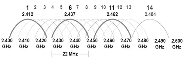

Op de 2,4GHz heb je geen overlap op de kanalen 1, 6 en 11, mits de kanaalbreedte 20MHz is.
Afbeeldingslocatie: https://tweakers.net/i/DE9GHKKfKas3w50zSIvbAWqmT1E=/fit-in/4920x3264/filters:max_bytes(3145728):no_upscale():strip_exif()/f/image/jU5rphgLUqAp0QQeSZxSS8co.webp?f=user_large
Als je de kanaalbreedte op 40MHz zet heb je altijd overlap. Omdat ze niet op hetzelfde kanaal zitten (bijvoorbeeld, je zit op 1, maar dan heb je ook overlap met 6) kunnen ze niet communiceren wat zorgt voor packet errors (tegelijk gaan zenden etc). Op hetzelfde kanaal kunnen ze het onderling afstemmen.

Heb je ook al een een survey gedaan om te kijken wat er aan andere banden is?
Ik zou daarna ook overwegen om het frequentiebereik per band terug te schroeven naar 20MHz, ik meen (!) dat je met 40MHz altijd interferentie heb met andere banden. Is lang geleden voor me dus neem het niet voor absolute waarheid aan.
  • kaaas
  • Registratie: Oktober 2008
  • Laatst online: 16-11 08:04
Je 2.4 ghz zal altijd beter bereik hebben dan je 5ghz om hier voor te compenseren kun je je 2.4 ghz op 17db zetten dan zitten ze ongeveer op de zelfde sterkte en de kans een stuk groter dat je telefoon 5ghz kiest. Tenzij er muren tussen zitten want dan blijft er weinig over van je 5ghz signaal.. Nadeel is natuurlijk wel dat als je op lastige plekken zit je dan misschien helemaal geen bereik meer hebt.
  • TF0
  • Laatst online: 27-11 07:23
TF0
@MrMarcie Ik zou ook de survey doen en dan de frequenties vast zetten. Op 2.4 GHz kanaal 1, 6 of 11 met 20 MHz bandbreedte is normaliter het beste. Voor 5 GHz zou je kunnen kijken of 40 MHz beter werkt. Bij elke halvering van de bandbreedte neemt de signaalsterkte toe met 3 dB. Dus van 80 MHz naar 20 MHz scheelt 6 dB (maar je levert in op maximale snelheid) en geeft dus iets extra bereik. Als het kan zou ik de DFS kanalen vermijden.
Ook zou ik WPA3 eens uitschakelen om te kijken of het daar misschien door komt, daar zit wellicht iets in dat niet lekker werkt met je apparaat.
Bij “registration” op de MikroTik zou je eens kunnen kijken hoe sterk het signaal is. Vervolgens kun je dit correleren aan een MCS level, die staat hier: https://mikrotik.com/product/hap_ax3#product_specification kijk onder “wireless specification”.
De theoretische maximale bandbreedte kun je vervolgens checken met de MCS tabel: https://mcsindex.com/. Jouw router kan maximaal 2 spatial streams aan.
Dus als jouw telefoon een signaalsterkte heeft van -72 dBm op 5 GHz met 80 MHz bandbreedte, dan zit je dus op MCS 7. Stel dat je apparaat 2 spatial streams aan kan, dan volgt uit de tabel een theoretische snelheid tussen 612,5 en 720,6 Mbps, afhankelijk van je guard interval. Als je daar de helft van kun halen zit je al redelijk goed, maximaal kom je een keer tot 70% of zo.
Tenslotte nog een vraag: laat de WiFi indicator zien dat het signaal slecht is, of klapt de WiFi eruit ondanks een sterk signaal?

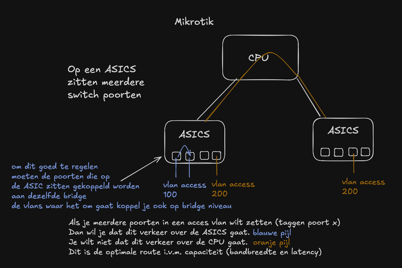

Impossibl3 schreef op woensdag 26 augustus 2026 @ 22:16:
Ik zit te kijken naar deze switch van Mikrotik (uitvoering: MikroTik CRS310-8G+2S+IN) nu lees ik in, ondertussen gadateerde reviews, dat de heatsink los laat. Weten jullie of dit al gefixt is? Ik ben namelijk op zoek naar een switch voor Wifi 7 AP's en daarmee 2,5 Gbit of hoger aan doorvoersnelheid.
Is een fijne Switch. Heb hem zelf ook. Draait hier nu 5 jaar en heb de fan vervangen door een Noctua. Die is stiller en koelt beter.
Wanneer je de SFP+ gaat gebruiken in combinatie met RJ45 10Gbps zorg ervoor dat de Switch in een goed ventilerende ruimte staat en er voldoende airflow is. Zeker wanneer je er 2 in hebt zitten dan wordt het allemaal wel heel heet.
Ik draai er zelf DHCP en DNS op (met static entries) en meerdere VLAN’s.
De processor is te zwak om laag 3 routering te doen.
☀️ 8 x 430wp op zuid | ☀️ Huawei SUN2000-3KTL-L1 | 🔋 2 x Marstek Venus-E (V2 en V3) | 📱 Home Assistant | 🚗 Kia EV6-LR 2024 |🔌 Delta 8/8
  • mbovenka
  • Laatst online: 09:21
De CPU wel, maar de switch chip kan L3 offload, mits je genoeg hebt aan lokale interVLAN routing; NAT offload kan hij niet.

mbovenka schreef op zondag 6 september 2026 @ 20:51:
Offloading werkt, maar niet met firewall aan :D

Laten we vooropstellen dat ik geen fan ben van Mikrotik.
Waar je rekening mee moet houden is het fysieke verhaal. in verband met de performance.
https://cdn.mikrotik.com/...RS326-24G-2SRM_220921.png
en
https://cdn.mikrotik.com/...310-1G-5S-4SIN_220936.png
Ervanuitgaande dat ik de juiste versie heb gepakt zitten er switch chips in die mikrotik.
als ik de onderste pak zie je een lijntje tussen die switch chip en de cpu. (daar staat 1.3Gbit tussen Switch chip en CPU)
Dus dat betekend dat als je die vlan op de CPU gaat draaien je tegen die limieten loopt.
Je kan dan wel 10Gbit poortjes hebben; vlan op de CPU is nog 1.3gbit.
je moet dus even kijken per switchpoort en groepje poorten.
Dus daar is een groepje van 5 x 1G poorten = een vlan bridge, met die 5 poorten en dan kan je tussen die poorten de volle performance halen.
en er is een groepje van 4 x 10G poorten = dus nog een vlan bridge met die 4 poorten waar je de vlans aanmaakt.
Afbeeldingslocatie: https://tweakers.net/i/l1sLACH5znBtJCJEz05bnx8HzNU=/800x/filters:strip_exif()/f/image/UMRCEgv49dgfMkUCJ3DRxzWX.png?f=fotoalbum_large
Zie mijn schetsje ;).
Dus ik zou het op basis van je switch -architectuur de bridges aanmaken en zo min mogelijk over de CPU laten gaan.
zie ook: YouTube: MikroTik VLAN Setup with Bridge VLAN Filtering Complete Guide 🚀
[ Voor 27% gewijzigd door 3DDude op 25-09-2026 01:46 ]

3DDude schreef op vrijdag 25 september 2026 @ 01:42:
en

  • 3DDude
  • Laatst online: 09:53
3DDude
I void warranty's
Hw offloading word helemaal niet vergeten.
ik geef alleen aan dat HW offloading per switch chip gebeurt en dat verschilt inderdaad per switch type en hoeveel je er hebt.
Voor de bovenstaande switch zou het kunnen dat je doet:
1. Maak bridge aan
2. gooi alle poorten in de bridge
3. zet vlan filtering aan op de bridge. (als je dit niet doet gaat het vlan verhaal op de CPU zover ik weet)
Dus mixen van 10Gbit en 1Gbit kan in dit geval geen kwaad; want het is een chip.
en de chip == hardware offloading.
Of zou jij het per poort doen? of poort groep op basis van snelheid of maakt dat niet uit.
Kan zijn dat ik goedkoper spul heb gehad waarbij niet alles in hardware offloading liep maar veel over CPU, met meerdere switch chips je moet het dus per switch bekijken inderdaad.
[ Voor 81% gewijzigd door 3DDude op 25-09-2026 03:02 ]

@3DDude en @UTPBlokje dank voor de antwoorden.
Als alleen het management deel binnen VLAN10 over het 1.3 Gbps lijntje gaat is dat prima. Snel zat voor beheer taken. Als het betekent dat heel VLAN10 terug geschroefd wordt naar 1.3Gbps dan is een losse VLAN (99 ofzo) voor specifiek beheer de weg om te gaan zou ik denken. Ik zou dan op de AP poorten naast VLAN10, 20, 21, 22 en 30 ook 99 zetten. Op de bekabelde VLAN10 poort komt dan ook VLAN99 te staan.
Klopt deze redenering van het traject van verkeer?Al het verkeer wordt upstream naar OPNSense verstuurd om daarna terug naar de switch te gaan als er uitwisseling tussen de VLAN's nodig is als ik het goed begrijp. Of kan dit ook geregeld worden binnen de switch? Dit zodat het IoT verkeer (bijvoorbeeld de robot stofzuiger in vlan22) niet naar OPNSense hoeft om met HA te communiceren in vlan20 of 40. (Ben er nog niet uit waar ik HA positioneer omdat deze ook Frigate draait.)
Hardware offloading staat standaard uit zag ik maar dat is aan te zetten.
