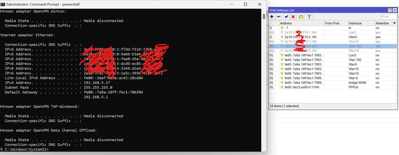

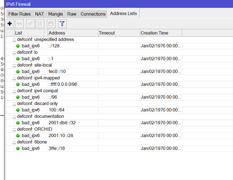

Zo iemand toevallig een blik kunnen werpen op mijn probleem?
Ik zit bij freedom internet en heb zowel ipv4 als ipv6.
Uiteraard ipv4 werkend gekregen alleen ipv6 wil nog niet meewerken.
Krijg dus netjes een ipv6 prefix binnen alleen ik zie geen ipv6 adres als ik bij whatismyip.com ga kijken.
Afbeeldingslocatie: https://tweakers.net/i/1NsqmEUD7qFgoICSHxmgCs6JHs4=/800x/filters:strip_exif()/f/image/6iOSTPxry5A545d3KhHnATPj.png?f=fotoalbum_large
  • nescafe
  • Laatst online: 20:44

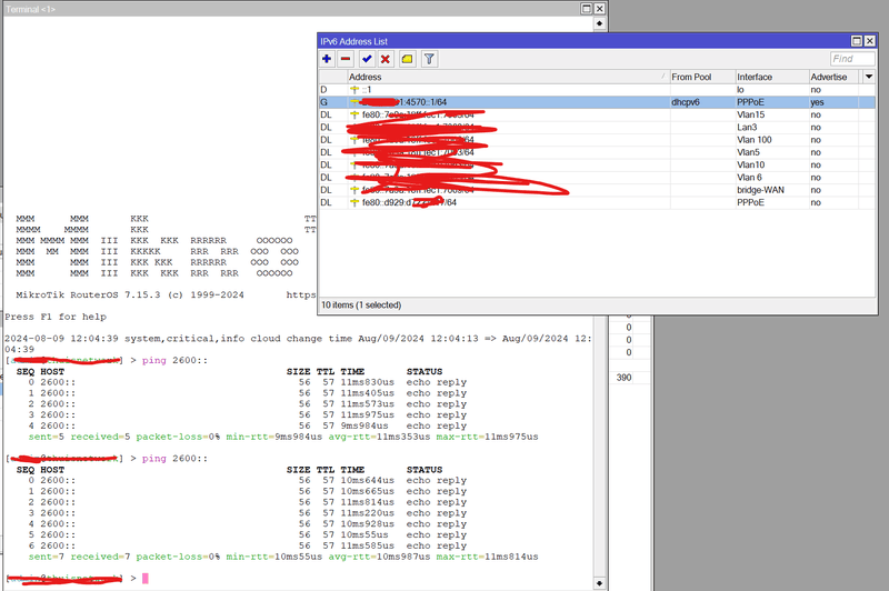

@Boeshnl heb je bij IPv6 > Addresses een address aangemaakt (uit de pool) en Advertise aangevinkt?
Is je IPv6-firewall gevuld (just to be sure).
Kun je vanaf de MT wel pingen naar bijv. 2600:: ?
Je kunt de DHCPV6 PD Pool wel uit je PPP Profile wissen btw.

  • Boeshnl
  • Registratie: Mei 2015
  • Laatst online: 12-09 20:25
Afbeeldingslocatie: https://tweakers.net/i/mvmnKltTlE2SfvedGAs_i-dzh2k=/800x/filters:strip_exif()/f/image/JAIgcPKoVqdwmpAuBGlfaSMy.png?f=fotoalbum_large
DHCPV6 heb ik nu ook verwijderd uit het PPP profiel
Ping werkt wel.
Adres was al aangemaakt.
Firewall is default. Zit namelijk op versie 7.15.3

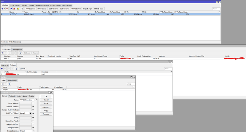

Is een reboot misschien nodig of moet de PPPoE verbinding opnieuw worden opgezet?Afbeeldingslocatie: https://tweakers.net/i/OSRaqru6jlMvK2yz2iG7G1byjiU=/800x/filters:strip_exif()/f/image/4uzJAtZCPjMfkrg02wuSCQxd.png?f=fotoalbum_large

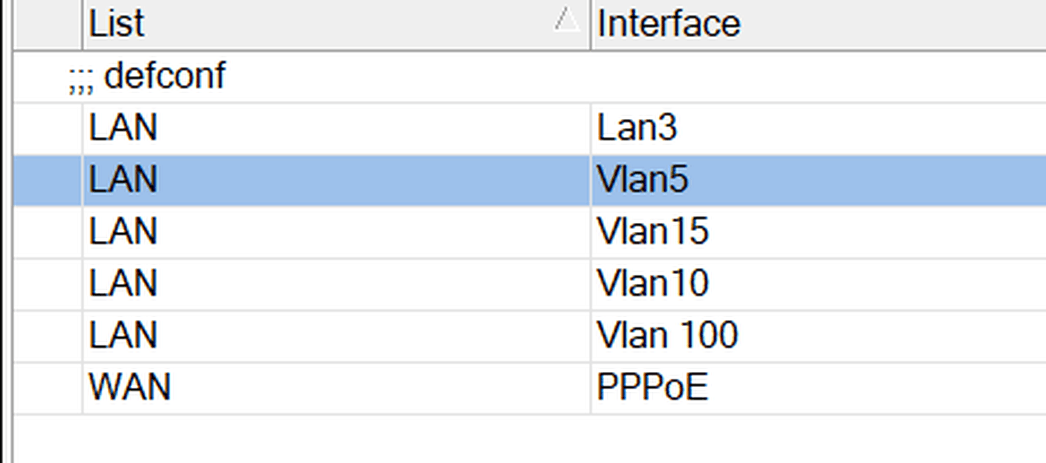

@Boeshnl je moet het te adverteren adres onder IPv6 > Addresses binden aan je LAN (Lan3?), niet je PPPoE.
Voor de zekerheid, Lan3 zit ook in je interface list LAN? Dan hoef je in de firewall niets aan te passen verder.
Reboot is voor MikroTik nauwelijks nodig :)

  • Boeshnl
Afbeeldingslocatie: https://tweakers.net/i/MBYIv6Qn4jDlV_3Ia6-avcmtwVE=/800x/filters:strip_exif()/f/image/zOo6PUqg1F8YMlRICBdyQ4uo.png?f=fotoalbum_large
Lan3 zit in de list LAN inderdaad. En onder Lan3 zitten meerdere subinterfaces (vlan interface)
Tot heden zie ik nog niks als public IP. Misschien even geduld hebben.

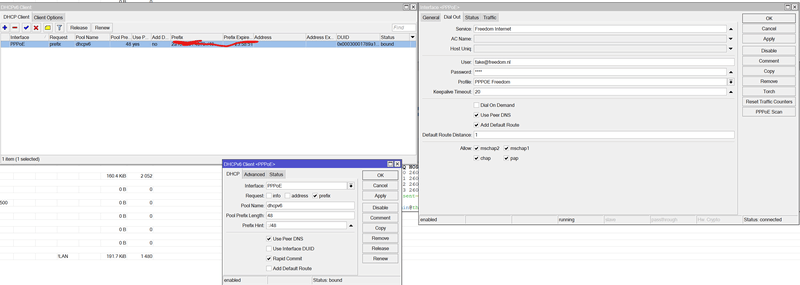

@Boeshnl ok, op ieder vlan waar je IPv6-connectivity wilt hebben, moet je een IPv6 toevoegen met advertise=yes (en toevoegen aan interface list LAN).
Helaas gaat de allocatie van IPv6-adressen uit de pool bij meerdere segmenten wat willekeurig - ik zou in dat geval de adressen handmatig ingeven en niet 'from-pool' zodat deze gelijk blijven bij configuratiewijzigingen en reboots.
* Barca zweert ook bij fixedsys... althans bij mIRC de rest is comic sans
  • Boeshnl
Eigelijk best logisch dat ik ook een ipv6 adres nodig heb op de interface. Dit is ook nodig voor ipv4.
Ik was er bijna zelf uitgekomen alleen ik denk dat ik niet zo snel op de interface list was gekomen.
Ook niet vergeten dat ik in adguard ook een ipv6 upstream server moet opgeven :)
Heel erg bedankt voor de snelle hulp. Dit geeft weer stof tot nadeken hoe ipv6 werkt in het algemeen en op de Mikrotik.

Als je die interface list eerder niet hebt gebruikt, heb je vermoedelijk je IPv4-firewall van allow-regels moeten voorzien voor je vlans. Die kunnen nu weg.

Ik loop voor mijn idee nog tegen wat bijzonders aan.
Het interface IP adres kan ik niet pingen. Ik ben wel gewend dat dit kan. En een ping vanuit de mikrotik krijg ik wel een reply.
Wat waarschijnlijk niks te maken heeft met de mikrotik is dat ik 1 van de twee ipv6 adressen kan pingen en de anders dus niet vanaf mijn PC. (nu.nl en tweakers.net)Afbeeldingslocatie: https://tweakers.net/i/0z5n5XG-q-cxxZjKVJFsMf_NG_w=/800x/filters:strip_exif()/f/image/LMdi12FaUNZ4dFmeyIZt48FB.png?f=fotoalbum_large
Afbeeldingslocatie: https://tweakers.net/i/hJs3IfGmpzoND_bjTxBDzRUugFM=/800x/filters:strip_exif()/f/image/q2jMPTLtquJSikivVWKXnPwE.png?f=fotoalbum_largeAfbeeldingslocatie: https://tweakers.net/i/Qq5hhVw0_siE2ptsSm8_qFFANkI=/full-fit-in/4000x4000/filters:no_upscale():fill(white):strip_exif()/f/image/bWufTpFblhevaIZRRrLDT7Zl.png?f=user_large
  • nescafe
Die ::[interface identifier]-adressen zijn wat vreemd. Wat zegt PS daarover (origin en state)?
PS: Get-NetIPAddress -AddressFamily IPv6 | ft
Daarnaast heb je fd03::-adressen en fd1b::-adressen.. zit er misschien nog een device te adverteren?
Je zou de adressen kunnen verwijderen (PS: Remove-NetIPAddress [ip]) of even herstarten en zien of ze terugkomen, zo ja kun je wellicht op de MT of op de pc een packet capture maken om de herkomst te onderzoeken.

Was iets te enthousiast en heb eerst de ipv6 adressen verwijderd :) Zijn niet terug gekomen.

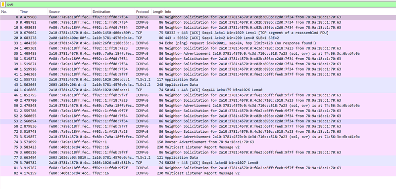

Hierbij de packet capture van mijn PC en MT. Heb voor beide een ping gedaan naar nu.nl.
Kreeg voor beide IPv6 adressen deze keer geen reply.

  • nescafe
Vreemd, die gebruikt zo te zien wel het goede source ip.
Misschien je connection tracking table op de MT even flushen? (Onder IPv6 firewall connections, select all, delete)

Heeft helaas niet geholpen.
Hierbij nog een extra screenshot van wat instellingen.
Wat ik bijzonder vind is wanneer ik ga naar whatismyip.com ik wel te zien krijg wat mijn public IP is (wel mijn Temporary IPv6 Address)
Afbeeldingslocatie: https://tweakers.net/i/DqA0PKM8rSCusC6ysbhDGaQPM7M=/800x/filters:strip_exif()/f/image/KaVgWdButpfU2bj7KQeYNHAK.png?f=fotoalbum_largeAfbeeldingslocatie: https://tweakers.net/i/_SWJIrd-tmY5wsWChHouMr3ng4s=/800x/filters:strip_exif()/f/image/rUzA9M1q21Gy7uMLj9j2fryk.png?f=fotoalbum_large

  • Boeshnl
Probleem gevonden. User error uiteraard.
Het helpt als je subnet invoerd als 1111:1111:1111:2::/64 ipv 1111:1111:1111::2/64.
Alle 1 uiteraard als voorbeeld. :D
  • Boeshnl
Echter krijg ik nu van ieder /64 netwerk een ipadres :P. Het werkt momenteel dus dit is een probleem voor later.
Dit houd mij lekker bezig. Heel erg bedankt voor je hulp.
