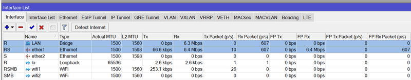

[Internet] IP 192.168.1.30 = door mijn router/modem vd provider toegekend aan de Mikrotik wAP (dynamisch, via DHCP)
[Local network] IP 192.168.88.1 = het default IP van een Mikrotik. Wanneer ik dit zo laat staan, dan kan ik via wifi gewoon connecteren met de wAP ac, en krijgt mijn smartphone een IP toegewezen van pakweg 192.168.88.10.
Maar het lijkt mij toch logischer dat enkel mijn router/modem de IP-adressen uitdeelt?
(En dat mijn smartphone dus pakweg IP 192.168.1.31 krijgt toegekend)
Maar wanneer ik het [local network IP] van de Mikrotik wAP aanpas, dan is de wAP niet meer te bereiken via wifi...

Ik zou lekker weg blijven van de quick setup.
Resetten met no-defaults=yes.
Met winbox verbinden, bridge met alle interfaces erop en die een fixed IP geven in de range bestaande router (192.168.1.x)

@stefaantje Mocht je het nog niet werkend hebben dan:
  1. Volg het advies van @babbelbox en reset the wap zonder defaults
  2. Log in met Winbox op het mac adres van de wap. Klik op tabblad neighbours in Winbox en klik dan op het MAC adres van de wap om in te loggen op het mac adres. Klik dus NIET op het ip adres of de naam van de wap, alleen als je op het mac adres klikt zal winbox het mac adres gebruiken
  3. Voeg een bridge-local toe en voeg beide ethernet interfaces als bridge ports toe
  4. Configureer je wifi interface(s) als AP en voeg deze ook als bridge port(s) toe aan bridge-local
  5. Voeg een dhcp client toe aan bridge-local
Dat zou alles moeten zijn, je hoeft dus op de Mikrotik nergens iets van een netwerk te definieren. Om de Mikrotik via een ip adres te kunnen bereiken moet je dus wel een dhcp client toevoegen aan bridge-local, maar evt zou je ook gewoon via mac adres kunnen blijven inloggen :)
Laat maar weten als je er nog niet uitkomt, volgens mij heb ik nog wel een wap ac liggen dus zou evt een vb config kunnen maken

Mijn wAP ac loopt nu al een weekje goed te draaien, maar ik merk op dat er elke avond een paar uur "onverwacht verkeer" van een paar Mbps op ether1 zit, zie screenshot:
Afbeeldingslocatie: https://tweakers.net/i/JnHYXTPY-2o__GQXkClhdU-adjo=/800x/filters:strip_exif()/f/image/jGq8qqZwdXKV0wSxgJODgm6u.png?f=fotoalbum_large
De enige apparaten die verbonden zijn, zitten op wifi1 (een Shelly Plug en een PV-omvormer van SMA), maar die doen maar een paar tientallen kbps...
Ik zie deze piek soms 17u-22u, soms 20u-01u, 20u-22u, ...
Geen idee waarom er zoveel data toekomt op de wAP, maar nergens heen gaat...
  • Thralas
  • Laatst online: 21:11
Thralas
stefaantje schreef op woensdag 27 maart 2024 @ 23:20:
Je post bevat geen vraagteken, maar ik veronderstel dat je raad zoekt?
In dat geval zou ik eens uitzoeken wát voor verkeer dat is. Zie mijn tips (vooral de laatste) twee posts boven je, dat werkt in deze situatie ook.
Maar ik durf wel een voorschot te nemen: heb je IPTV? Dan lekt de IPTV stream multicastverkeer over je netwerk omdat de switch upstream van je wAP AC blijkbaar niet aan snooping doet.
Oplossing: zorg dat de upstream switch wel aan IGMP snooping doet.
  • stefaantje
  • Registratie: Juli 2013
  • Laatst online: 01-11 20:56
Thralas schreef op vrijdag 29 maart 2024 @ 14:49:
[...]Maar ik durf wel een voorschot te nemen: heb je IPTV? Dan lekt de IPTV stream multicastverkeer over je netwerk omdat de switch upstream van je wAP AC blijkbaar niet aan snooping doet.
Ik heb voor zover ik weet géén IPTV, enkel een standaard tv-decoder (Proximus v5) en Netflix/YouTube ingebakken in de Samsung tv. Kunnen die dan ongewenst multicastverkeer genereren?
Maar mijn enige switch is inderdaad non-IGMP snooping. Misschien moet ik die eens actualiseren ;)
  • Thralas
Thralas
stefaantje schreef op vrijdag 29 maart 2024 @ 22:38:
Dat ziet er toch echt uit als een IPTV-decoder (ethernet in, HDMI uit).
Dus ja, dat zal via multicast gaan. Natuurlijk ook simpel te testen door de decoder aan/uit te zetten.
