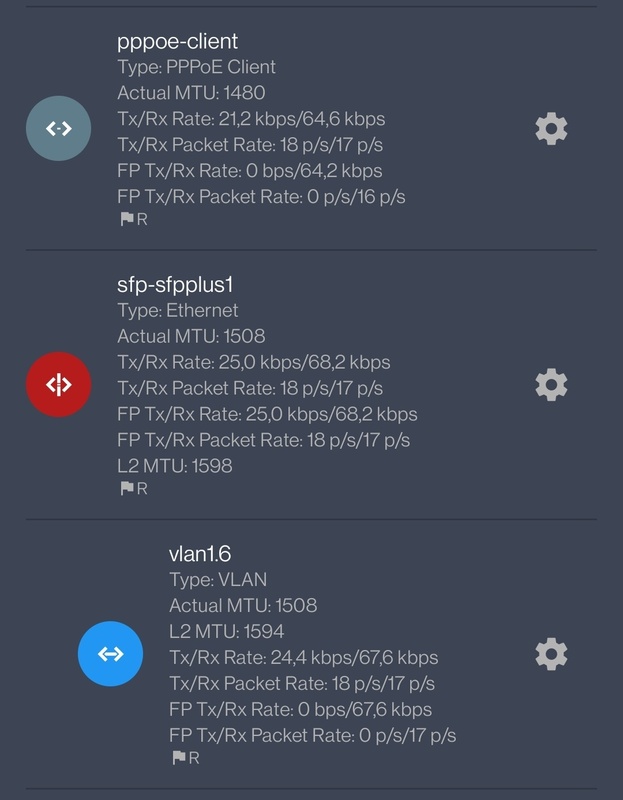

Ik heb sinds een storing bij Tweak (de power outage bij Nikhef van 18 juni) een heel raar probleem met mijn CCR1036-8G-2S+.
Ik had een BiDi SFP in sfp-sfpplus1 zitten als uplink. Tot dan toe werkte dat probleemloos, ongeveer 1.5 jaar lang. Na de storing kwam de link wel terug, maar deed mijn DHCP client het niet meer. De DHCP DISCOVERs gingen de deur wel uit (volgens de Packet Sniffer), maar er kwam niets terug.
Na het een en ander geprobeerd te hebben, for giggles de mediaconverter maar eens aan Ether1 geknoopt en de SFP daarin geplugd. Wat schetst mijn verbazing: dat werkt wel!
Wat ik ondertussen geprobeerd heb:
Beide PSUs aangesloten (hij liep op 1 powersupply)
Reboot & power cycle.
Twee andere SFPs (FiberStore 1310/1490 & 1310/1550 generics, origineel is een TP-Link TL-SM321B) geprobeerd. Zelfde issue: ze worden netjes herkend, de link komt op, maar DHCP doet het niet.
Upgrade van RouterOS 7.1beta1 naar 7.1beta6. (ik draai 7.1beta omdat mijn 4G backup USB stick niet werkt onder ROS6).
Allemaal niks. En alledrie de SFPs doen het prima in de media converter.
Ik kan er geen chocola van maken. Iemand enig idee?

@mbovenka
Ik heb toevallig gisteren 7.1beta6 getest met een SFP die ook direct naar de CPU loopt (RB4011). Wat mij opvalt (na diverse interfacewijzigingen) is dat de DHCP-client soms geen adres krijgt (status renewing), maar wel als ik een release forceer. Heb je dat al eens geprobeerd?
Heb je daarnaast al eens het mac-adres van sfp-sfpplus1 (tijdelijk) aangepast in bijv. die van ether1?

  • mbovenka
  • Laatst online: 20:35
nescafe schreef op dinsdag 13 juli 2021 @ 12:02:
@mbovenka
Release/renew en disable/enable van de DHCP client (en zelfs verwijderen en opnieuw aanmaken) heb ik geprobeerd, dat hielp ook niet.
Mac adres aanpassen heb ik nog niet geprobeerd.
  • mbovenka
mbovenka schreef op dinsdag 13 juli 2021 @ 12:20:
@nescafe Dat hielp dus ook niet, helaas.

daansan schreef op vrijdag 14 mei 2021 @ 14:06:
Die RB4011 gedraagt zich inderdaad iets anders, ik heb het nu aan de praat met MTU 1500 met de volgende settings:
sfp-sfpplus1
- MTU 1508
- L2MTU 1598
vlan 6
- MTU 1508
- L2MTU 1594
pppoeclient
- max mtu: 1500
- max mru: 1500
Dit levert een actual MTU van 1500 op de pppoe verbinding zonder dat mss clamping nodig is.
Hurrah!
Ik heb hetzelfde geprobeerd met mijn 4011, maar de PPoE client schiet telkens terug naar 1480.
Aansluiting: NT --> SFP converter (Mikrotik Mikrotik S+RJ10 netwerk transceiver module 10000 Mbit/s SFP+). KPN abbo is 1 Gbit.
Zou een SFP module het verschil kunnen maken? Welke zou ik daarvoor moeten hebben? Heb de oude Genexis variant (foto van Google).
Afbeeldingslocatie: https://uploads-eu-west-1.insided.com/kpn-nl/attachment/83c7c028-a574-41a0-a37e-a1575b2d79d5.jpg
  • daansan
  • Laatst online: 19:05
The Wizard schreef op dinsdag 3 augustus 2021 @ 17:23:
Ik kan me niet voorstellen dat de sfp module of externe media converter uberhaupt invloed heeft op je MTU.
Maar gebruik je nu die genexis en ga je van daar uit door met ethernet naar je mikrotik? Of gebruik je daadwerkelijk die S+RJ10 module?
Ik gebruik overigens zelf een sfp module (geen sfp+) van fs.com, typenr kan ik zo even niet vinden
I love it when a plan comes together!
  • The Wizard
  • Laatst online: 10-10 21:19
The Wizard
Moderator Mobile
daansan schreef op dinsdag 3 augustus 2021 @ 19:38:
Ik ook niet 😋, maar je weet het nooit.
Ik gebruik de standaard oplossing, ethernet van de NT naar de SFP module.
Voor de rest werkt alles perfect, haal gewoon 960 Mbit, maar met een MTU van 1480 heb je wel fragmentatie.
@The Wizard
Als de MTU terugschiet moet je de SFP herstarten.
Het werkt wel goed in de Beta versie (6.49) op de 4011.
Ik gebruikte voorheen een script in ppp-profile-up
:delay 4s
/interface
:if (([pppoe-client monitor pppoe-ikev2 as-value once]->"mtu") < 1500) do={
disable sfp-sfpplus1
:delay 50ms
enable  sfp-sfpplus1
:log warning "PPPoE MTU lower than 1500 so the SFP port is restarted"}

The Wizard schreef op dinsdag 3 augustus 2021 @ 20:12:
Waarom een S+RJ10? Dat ding wordt zo warm, ik kan me niet voorstellen dat je die wilt gebruiken zolang KPN geen 10 Gbit/s op je link zet..
Probeer het eens met eeen ethernetpoortje als je er met bovenstaande tips niet uitkomt. En als het echt een S+RJ10 is: de initiele modellen hadden een bug mbt. het zetten van de MTU (geen idee of er een revisiemarkering op staat)..
  • The Wizard
The Wizard
Moderator Mobile
Thralas schreef op woensdag 4 augustus 2021 @ 07:36:
Geen idee, kreeg dit advies 😋. Ik zal eens op zoek gaan naar een andere, nog advies?

The Wizard schreef op woensdag 4 augustus 2021 @ 10:27:
MikroTik doet niet aan whitelists, dus in principe zou iedere gigabit copper SFP moeten werken.
Die van MikroTik is nogal aan de prijs in Nederland:
pricewatch: MikroTik RJ45 SFP 10/100/1000M copper module (S-RJ01)
Zou het eerst met ethernet testen voor je andere spullen koopt. En als de tips van @Verwijderd niet helpen, desnoods even MikroTik support vragen of MTU change hoort te werken op die SFP+ (zoals ik al zei: op early models werkte het niet of niet goed, maar dat zou verholpen moeten zijn).
En check even of hij inderdaad warm wordt (voorzichtig!). Misschien speelt dat alleen bij een 10GE line rate. Dan nog: voor 30 euro kun je een hoop stroom verstoken..

Thralas schreef op woensdag 4 augustus 2021 @ 19:30:
Ja, lijkt me voor een tientje of 3 een prima deal.
Ja, hij wordt smerig warm/heet. Thanks voor de tip, zal eens testen met een ethernet poort.
MTU wijzigen op de SFP werkt trouwens gewoon, alleen op de PPoE verbinding niet.
Afbeeldingslocatie: https://tweakers.net/i/MYUqW439UHk4ao2P6xtsTLSgKOk=/x800/filters:strip_icc():strip_exif()/f/image/QY9IpFtba4tcgJLop5YbJi6B.jpg?f=fotoalbum_large
[ Voor 14% gewijzigd door The Wizard op 04-08-2021 20:55 ]
  • Thralas
  • Laatst online: 11-10 23:27
The Wizard schreef op woensdag 4 augustus 2021 @ 20:54:
Zo ziet het er bij mij uit:
/interface pppoe-client
add add-default-route=yes disabled=no interface=vlan-internet keepalive-timeout=60
max-mru=1500 max-mtu=1500 mrru=1600 name=pppoe-kpn use-peer-dns=yes
  • The Wizard
The Wizard
Moderator Mobile
Thralas schreef op woensdag 4 augustus 2021 @ 21:15:
Ik heb deze settings geprobeerd, maar schiet na enkele seconden terug op 1480.
Welke versie va ROS draai je, is dit geen beta dan is dit 'normaal'.
Zet mijn scriptje in het profiel voor de PPPoE. Je kunt het ook testen door de SPF te herstarten.
Trouwens moet de MTU voor de SPF 1512 zijn i.v.m. 8 voor PPPoE en 4 voor VLAN. De VLAN is 1508.
Ik heb het zelfs nog ruimer staan wat niet nodig is.
Afbeeldingslocatie: https://tweakers.net/i/7VPNKJd1et6EEDa0nRT0dl9lxGc=/x800/filters:strip_icc():strip_exif()/f/image/YQ7fF02HsyEZYKi1fvazK21D.jpg?f=fotoalbum_large
[ Voor 67% gewijzigd door Verwijderd op 04-08-2021 22:25 ]
Verwijderd schreef op woensdag 4 augustus 2021 @ 22:01:
Bedankt voor het meedenken! Ik heb een andere SFP getest (S-RJ01), en deze werkt keurig op 1500. Mijn dank is groot!

Als dat allemaal werkt kun je de bridge vlan rules aanmaken, vervolgens controleren of het ook daadwerkelijk goed uitziet als je ze print (of de current status inspecteert in winbox) - zie het allereerste punt.
Lijkt dat allemaal te kloppen dan kun je vlan filtering aanzetten. Zou wel safe mode gebruiken als je dit alles inregelt, om te voorkomen dat je jezelf buitensluit (@nescafe noemde het al, maar safe mode kun je nooit vaak genoeg noemen).
