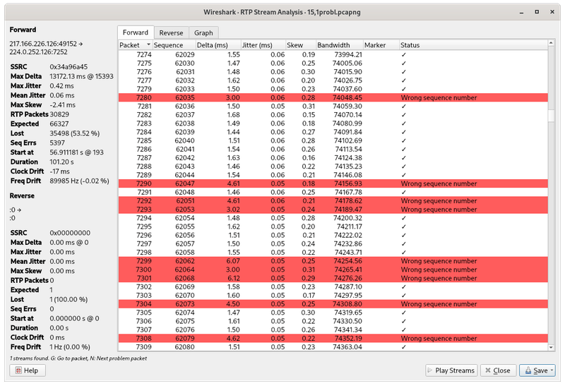

Je hebt inderdaad enorm veel packet loss op je multicast streams. Zie Telephony -> RTP -> RTP Streams voor een handig overzicht.
Afbeeldingslocatie: https://tweakers.net/i/bbtVBp0-0STlUHQdblHyKN5gL00=/800x/filters:strip_exif()/f/image/uNGFB7MMO5ucP6An2xLjF5PG.png?f=fotoalbum_large
De totalen zijn onbetrouwbaar omdat er mogelijk even weggezapt is, dat telt hij ook als loss
Je lijkt te capturen op een Windowsmachine - daarmee pik je alleen multicastverkeer op; ik zie bijvoorbeeld geen unicast van/naar de STB (nu niet zo'n ramp, maar in principe is een mirror port of packet-sniffer de juiste manier, daar had ik al wat hints over gegeven).
Maarrr, het feit dat je uberhaupt multicast IPTV traffic daar ziet betekent dat je het naar alle poorten van de switch flood omdat je geen IGMP snooping doet.
Als een setup (for whatever reason) werkt zonder snooping is dat mooi meegenomen, maar het veroorzaakt enorm veel potentiële ellende vwb. de betrouwbaarheid van je streams. Daar heb je blijkbaar problemen mee: dus je moet IGMP snoopen.
Zonder snooping zorgt één congested switchport er al voor dat je multicastverkeer op alle andere poorten ook begint te droppen is mijn ervaring (zet één port maar eens op 10Mb..).
In een eerdere post schreef je dat het helemaal niet werkte met snooping: dan is dat een ander (oplosbaar) probleem. In dat geval waarschijnlijk wel iets met IGMP: ook weer even een capture maken (met port mirror of packet sniffer) of als alternatief igmp logging aanzetten op de MikroTik (dan krijg je een boel debug output).

Thralas schreef op vrijdag 29 mei 2020 @ 12:12:
Ik gebruik inderdaad een windows machine, port heb ik niet gemirrord an de poort van de STB omdat ik dacht dat ditniet nodig is ivm met dat het multicast verkeer is.
Ik heb 4 poortjes van de Mikrotik in een appart VLAN gezet waarop de STB's zitten en de uplink vanuit de PFsense (die over een apparte interfae loopt) om dus te voorkomen dat ik de hele switch overspoel met data. Op een van deze 4 poortjes in de apparte VLAN heb ik tijdelijk de windows machine geprikt waarmee ik capture.
IGMP snooping in die apparte VLAN levert direct een melding op dat ik naar een andere zender moet zappen.
Ik ga proberen een poort van een STB te mirrorren (rookie mistake :+ )

  • casemodder
  • Laatst online: 16-09 09:39
casemodder
Helaas lukt het me niet om een port te mirroren, geprobeerd volgens onderstaand
https://www.wirelessinfo.be/mikrotik-port-mirroring/
Ik krijg de melding port mirror not supported
Ik snap dat ik je nu zonder degelijke info stel maar heb je misschien nog een andere tip waardoor de packet loss op kan treden?
Voor IPTV heb ik dus een appart VLAN van 4 poortjes zodat ik IGMP snooping niet nodig heb.
In deze VLAN zitten de uplink vanuit PFsense en 3x STB
Bedankt voor je moeite nogmaals _/-\o_
Ik zal proberen of ik de packet sniffer werkend krijg :o
Server: Intel Xeon E5 1620v3--Gigabyte X99 sli--128GB ecc--Samsung evo 960 250GB--Samsung evo 970plus 1TB--5x Seagate barracuda 2TB raid6--PSU Coolermaster 1000M--3Ware 9650SE-8LPML

  • Thralas
  • Laatst online: 16-09 23:43
casemodder schreef op dinsdag 2 juni 2020 @ 08:04:
Interessant. Op de forums iemand met hetzelfde beklag. Aangenomen dat je het niet tussen mgmt port en een switchpoort probeert zou dat toch moeten werken. In ieder geval niet gedocumenteerd, kun je eventueel een ticket over inschieten (ze antwoorden vrij goed).
Dan nog. Als het problemen oplevert kun je het 't beste niet forwarden naar poorten waar het niet thuishoort (dus ook een STB die niet op die stream zit te wachten).
(y)
Als snooping niet werkt en je krijgt het debuggen niet voor elkaar zou je ook nog even kunnen checken (gewoon met Winbox in de interfacelijst op basis van traffic rate) welke poorten de streams allemaal ontvangen, en ze selectief disablen om te zien of dat helpt.

  • starpc
  • Laatst online: 17-02 09:25
momenteel heb ik de firewall zo opgesteld.
iemand hier heeft mij geholpen met deze firewall.
de reden dat ik niet de Firewall gebruik die op www.netwerkje.nl staat is als volgt.
ik draai nu hellemaal zonder KPN modem. zelfs niet voor de telefoon en heb daar voor een Gigaset n510 ip pro voor opgehangen, die ik via POE voed. via poortje 10.
met de firewall van netwerkje, werkt de Voip niet goed.
de audio komt niet goed door de firewall als ik zelf bel naar buiten, naar binnen (naar de gigaset) is het geluid wel goed.
met deze firewall werkt de SIP wel. en dat is uitraard ook het doel, dat alles werkt.
