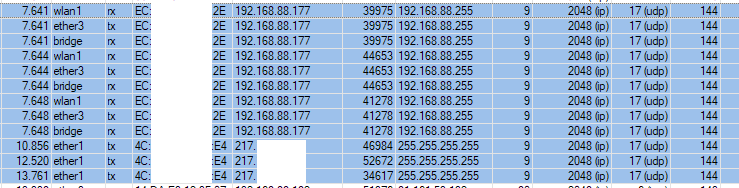

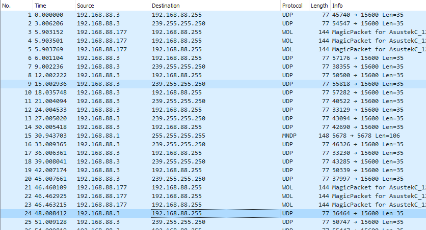

Hier onlangs ook de upgrade 6.41 uitgevoerd op de RB951G-2HnD. Omdat ik toch al aan het rommelen was geweest in de oude config en ik wat kleine DNS probleempjes had de router gereset en een nieuwe config opgebouwd. Op dit moment nog heel basic, 1 firewall regel, vpn op basis van L2TP met ipsec en een NAT regel. Op zich draait alles prima, internet lijkt wat stabieler te zijn.
Ik loop alleen tegen 2 zaken aan die met de nieuwe bridge te maken hebben:
1: WOL vanaf de Mikrotik werkt niet meer, ook niet in zijn meest pure vorm. Ik had dit als script zodat ik 1 van de pc's thuis aan kon zitten vanaf de router. WOL vanaf mijn telefoon via Wi-Fi werkt perfect, maar natuurlijk niet als ik extern zit. Script bevatte voorheen de interface waar de pc aan hangt maar ook zonder interface (dus puur en alleen "tool wol mac=MACADRS").
Ik heb geprobeerd net hardware offloading uit op ether3 maar dit maakt geen verschil, pc blijft uit. Nogmaals, via een appje op de telefoon die niets anders doet gaat de pc wel aan.na de upgrade/voor de reset werkte het ook al niet meer.Ik heb toen een firewall regel aangemaakt die niets anders deed dan pakketten tellen op port 9. Wat mij opviel was dat er wel 1 a 2 pakketten
2: het bereiken van interne hosts bijc gebruik vanL2TP met ipsec. Voorheen moest je proxy-arp inschakelen.Ik deed dit altijd op de master poort en dit werkte goed. Nu kan ik, ondanks gelijke config voor zover ik terug kan zien, helemaal niets meer bereiken.Ik kan alleen nog op internet.Ik heb nog geprobeerd de L2TP toe te voegen aan de bridge, net als de optie voor "alle ppp". Toch krijg ik het niet aan de praat.
Iemand die mij kan helpen?

The Executer schreef op dinsdag 9 januari 2018 @ 00:37:
Zelf heb ik hier gedurende het gehele 6.41rc-traject geen problemen mee gehad. Zelfs met de verkeerde interface (ether2 ipv bridge1). Op current niet getest.
Probeer arp op de bridge even op enabled en dan weer op proxy-arp te zetten.
It is a known problem that proxy-arp on bridge do not work after upgrade, You have to set it manually again after upgrade. This problem should be already solved in v6.42rc

Heb hier net ook even Wireshark gedownload en geïnstalleerd. Vervolgens van zowel mijn telefoon als de Mikrotik een WOL verstuurd, zowel vanuit het script als vanaf de command line. Ook nog geprobeerd op interface=bridge en interface=ether3 (waar de betreffende pc op hangt). Alles van de Mikrotik komt niet aan, alle WOL pakketjes van de telefoon wel:
Afbeeldingslocatie: https://tweakers.net/ext/f/nWidVKiR8i0j7ahqiog7MRD9/full.png
Zie wel dat mijn TV lekker over het netwerk staat te roeptoeteren. Binnenkort toch maar even plat leggen, in een uurtje tijd werd er meer als 8 mb aan pakketjes verstuurd, bijna allemaal richting Samsung & RTL :o . Altijd fijn, een smart TV!
EDIT: Zonet nog even de packetsniffer op de router gebruikt. Wat blijkt:
Afbeeldingslocatie: https://tweakers.net/ext/f/eqHzKKItz0fp71cq4z6uF8bf/full.png
Ik denk dat hier al zichtbaar is wat er mis gaat. De WOL pakketjes vanaf de router komen vanaf het WAN IP op Ether1 met als destination 255.255.255.255 ipv het interne broadcast adres. Hoe dit nu ontstaan is... Bug?
@nescafe Ik zie dat jouw src MAC ook eindigt op E4, zo te zien ook ether1. Wat is het source IP?
