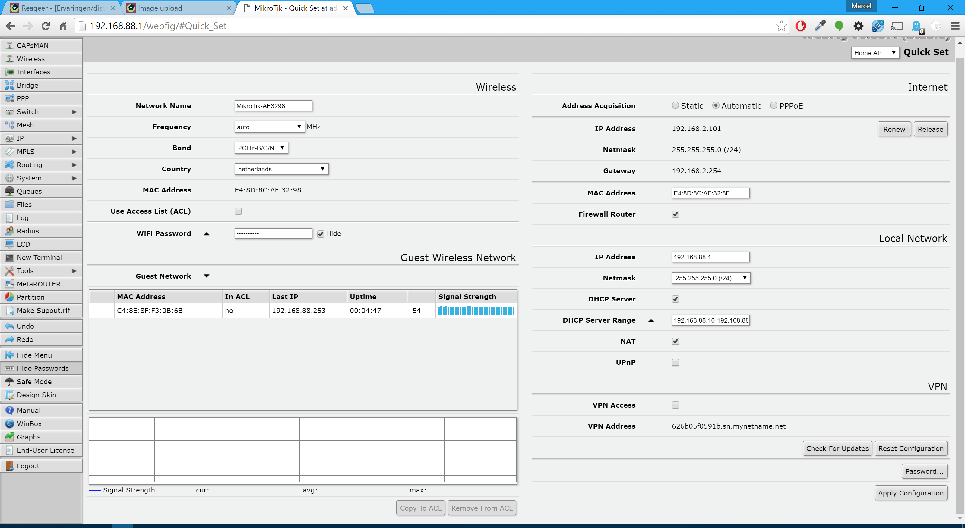

  • mbenjamins
  • Laatst online: 28-11 17:12
Als ik mijn nieuwe router aansluit op de modem dan verliest de modem steeds de dsl verbinding.
Hieronder een printscreen van de Quick Set
MikroTik Quick_Set
Wij hebben een THOMSON ST546 modem als ik het goed heb.
Je moet de kabel van de Thomson in poort Eth 1 van de Mikrotik doen. Alle andere PC's, mogen in poort 2 en verder. WiFi mag ook gewoon.

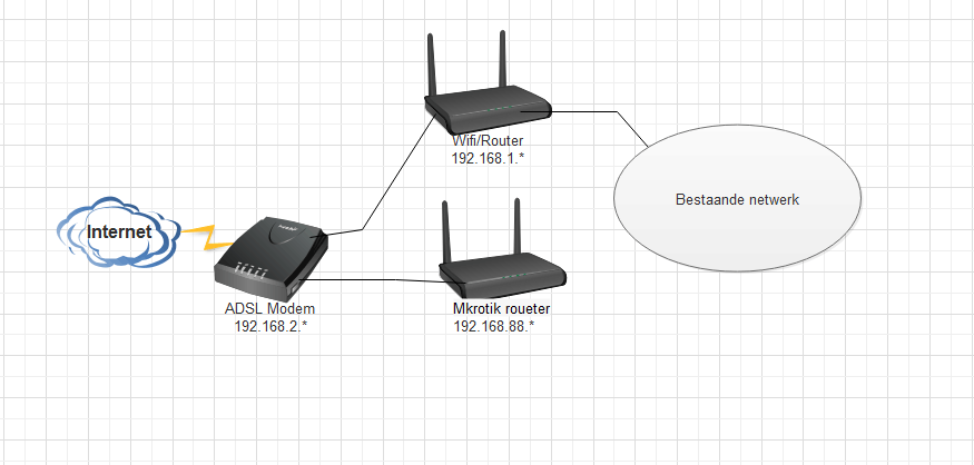

Ik heb thuis nog een router staan die deelt 192.168.1.* ip adressen uit.
Als ik de Mikrotik van de modem afhaalt en de modem even uit en aan doe dan werkt het netwerk weer goed.
Ik zal proberen om vandaag een netwerk schema te maken van hoe ik het heb.
Je mag maar één router hebben in een netwerk, die DHCP adressen uitdeelt. Dat mag ook de modem / router zijn van je internet provider. Maar het mag ook de Mikrotik zijn, die ACHTER de modem komt te staan. OK, even geen gezeik over dubbele NAT, daar gaat het niet over.
mbenjamins klaagt dat de modem de DSL verbinding verliest.
Wil je even een schema maken hoe alles is aangesloten?
  • mbenjamins
Hieronder het schema. Heb het even snel gemaakt.
Afbeeldingslocatie: https://tweakers.net/ext/f/VEjcPRI0JRYX5CnLTRsg61Br/thumb.png
Als de Mkrotik router goed werkt dan vervangt die nu op 192.168.1.* netwerk staat.

  • Thralas
  • Laatst online: 00:21
Thralas
mbenjamins schreef op donderdag 30 juni 2016 @ 10:34:
Lees nog even de overige reacties, die terecht de vraag stellen waarom je drie keer NAT doet binnen je netwerk. Heeft niet zo heel veel met dit probleem te maken als het goed is, maar dat oplossen voorkomt wel andere netwerkellende.
Verduidelijk daarna eens hoe je constateert dat je modem zijn verbinding verliest (hoe constateer je dat? screenshots?).
Hoewel je netwerksetup niet ideaal is, is er in die opstelling geen enkele reden waarom je modem z'n verbinding (!?) zou kunnen verliezen. Tenzij 'ie bang is voor NDP of IP-pakketjes. :+

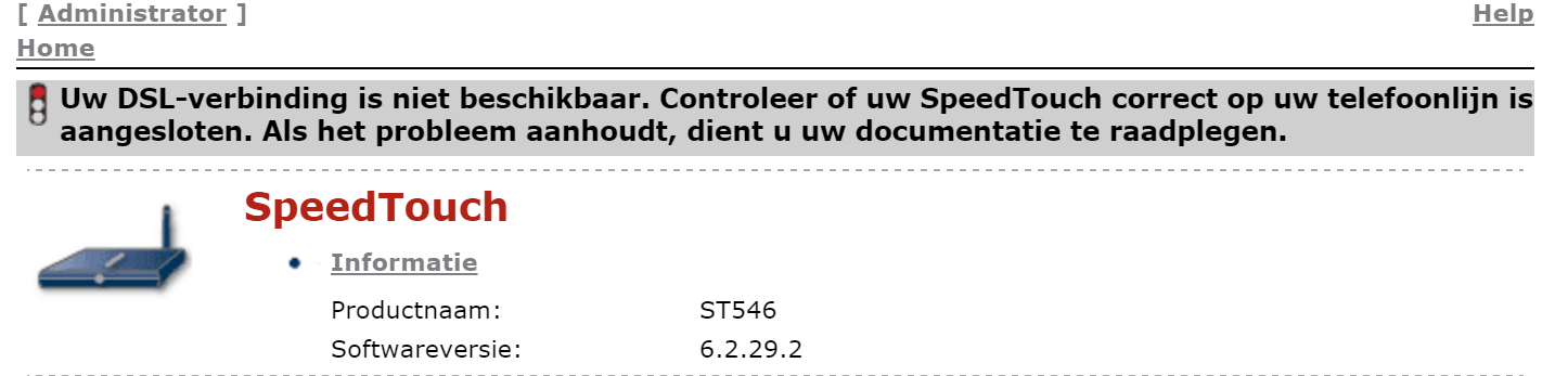

  • mbenjamins
Thralas schreef op vrijdag 01 juli 2016 @ 15:01:
Hieronder een screenshot van de modem wat laat zien dat de modem de verbinding verliest. Dat gebeurt alleen als die router er aan zit.
