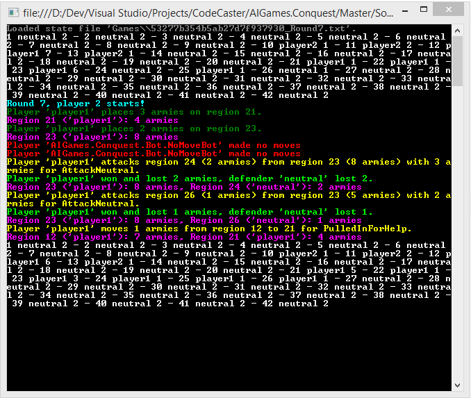

Corniel schreef op vrijdag 21 maart 2014 @ 20:02:
Ben ik de enige die al snel de start-up kit eruit werkt in z'n codebase?
Ik heb de Java-starterbot omgebouwd naar C# en er steeds meer uitgesloopt. Het enige dat nog bestaat is de parser, de gamestate en de models ((Super)Region, Map).
Ik heb een server die twee bots tegen elkaar laat spelen in code (er komt geen consoleverkeer aan te pas, enkel voor server- en bot-debug-output):
AIGames.Conquest console server
Deze server draait op textfiles, één voor de map (ik gebruik nu nog enkel de standaardmap, maar bij het ontwikkelen was een kleinere map wel prettig) en één voor de eventuele gamestate. Een state bestaat uit de update_map en opponent_moves voorafgaand aan een bepaalde ronde, waardoor ik rare situaties uit replays snel kan nabootsen.
Indien geen state wordt geladen, worden ook de startregio's bemiddeld met de bots.
Stond de map al ergens? Zo nee, bij dezen:
AIGames.Conquest map + superregions
Ik vraag me overigens wel af of we voor de finals nog op dezelfde map spelen, of dat er een of enkele nieuwe maps worden geïntroduceerd. Veel grotere of kleinere maps lijken me wel interessant.
[ Voor 9% gewijzigd door CodeCaster op 22-03-2014 14:01 ]

Corniel schreef op zaterdag 22 maart 2014 @ 17:13:
@CodeCaster: Roep jij Java-code aan, of heb je de server zelf geïnterpreteerd?
Ik heb een eigen implementatie van de server in C#. :) Die spreekt de bots aan in code, via een interface, dus ik kan gemakkelijk beide bots en de server tegelijk debuggen (al heb ik die laatste al even niet meer aangeraakt :P).
De uiteindelijke bot die ik oplever draait in een ConsoleServer, die de console-commands vertaalt naar API-calls op de bot, en vertaalt de responses daarvan weer naar regels om naar de console te schrijven. :P
_js_ schreef op zaterdag 22 maart 2014 @ 17:52:
Het blijft dezelfde kaart tot en met de finale. Als ze weer een competitie doen met hetzelfde spel dan doen ze mogelijk wel >2 spelers en meerdere kaarten.
Duidelijk, bedankt. :)
[ Voor 12% gewijzigd door CodeCaster op 22-03-2014 18:20 ]
